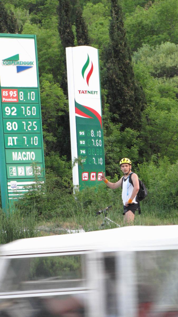

я кстати когда года 2 назад в крым на велосипедах ездили, видели "татнефть" очень порадовались) и 80-тый был))
Сейчас в Украине 80 бензин стоит 10 гривень за литр (на фото 7 грн два года назад). Или в рублях около 40.

Вот нормальное соотношение соляры и бензина,у нас что сейчас твориться х.з дизель=95 иль дороже!!?
