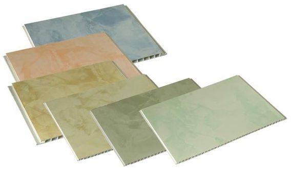

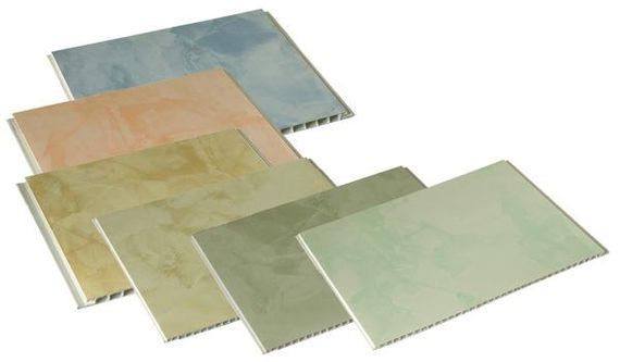

У нас парень заделал пвх панелями. Можно рифлёным алюминием,но только обязательно проклеить листы шумкой и на герметик. Чтобы не бренчала.

что за панели?)) на солнце потрескаются))

За три года не потрескалась!Есть такие-же только с наполнителем,Сэндвич панели

вот эти панели из строительного магаза как раз на мкм стояли, растрескались все.... я думал типа сайдинговских.. для наружной отделки пластиковые панели были б вообще самое оно))

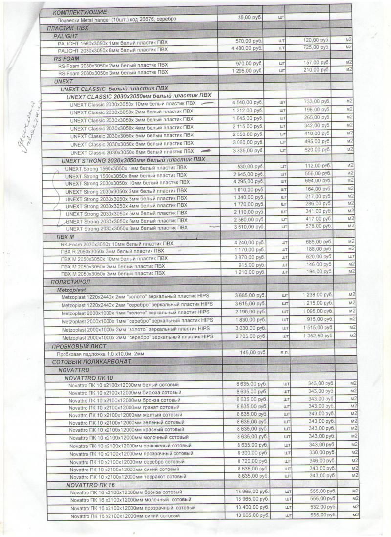

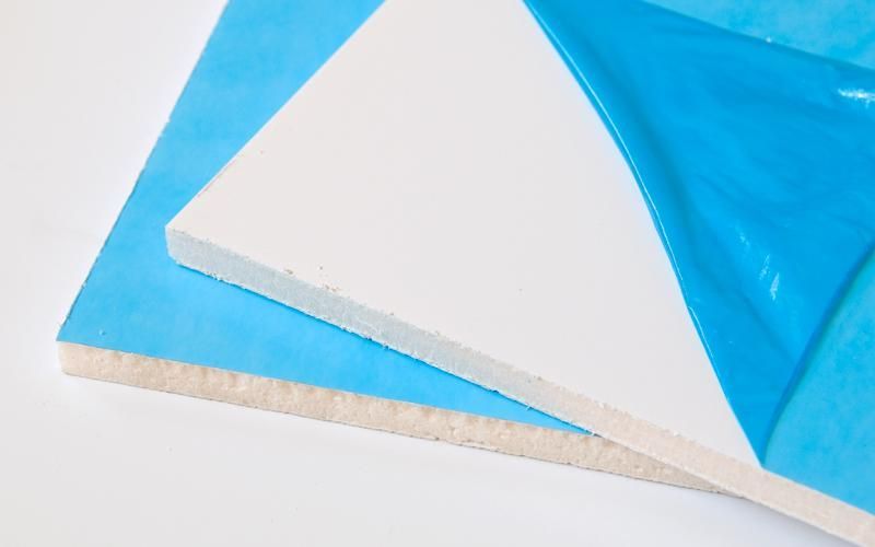

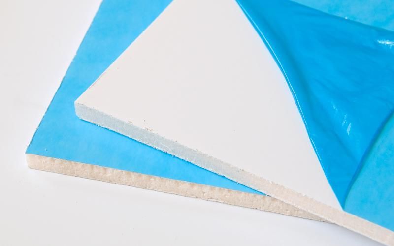

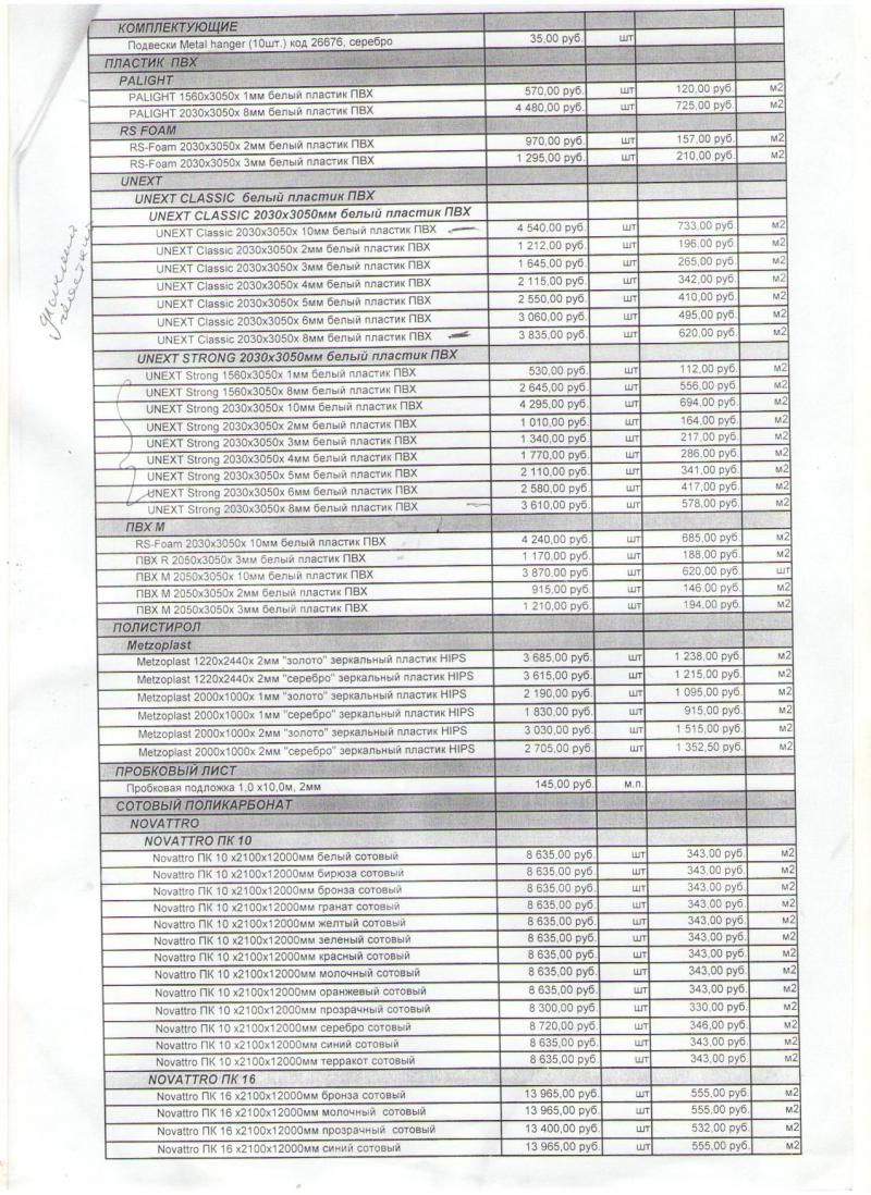

Вспененый ПВХ пластик разной цветовой палитры (Palfoam, Unext-Strong и т.д.). Описание можно посмотреть здесь: http://www.sheets.ru/production/pvhplast83.html
вспененый пластик тоже вроде ничего, тока в казани его ж найти надо))
дюраль полюбому будет легче фанеры, пропитанной олифой.. и уж тем более прослужит дольше))
Alex30RUS
14.10.2011
163
Астрахань
Южанка-2
TOHATSU M50D2 EPTOS
Вспененый ПВХ пластик можно найти в любой крупной рекламной фирме, что занимается наружной/уличной рекламой, а через них узнать где берут в городе. Его можно купить также в строительных магазинах, даже в нашей "дыре" он есть в свободной продаже.
вот когда начинаешь искать определеный материал, с задаными харрактеристиками :good: то выясняется что и Казань та еще дыра! :hahaha: в магазинах есть то что "модно" при строительстве)))
про рекламщиков не подумал, они точно возят многие вещи под заказ позвоним, спросим.. выясним вопрос цены! она тоже не последняя))

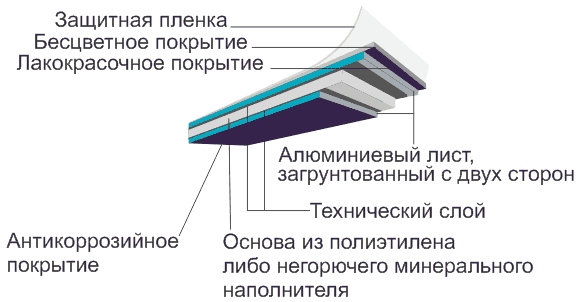

Неплохой материал тут проскакивал-Алюкобонд красивый, легкий.
Алюкобонд - композитный облицовочный материал, состоящий из двух пластин алюминия. Между ними запрессован наполнитель (минеральный или ПВХ). Алюминиевые пластины покрыты специальной краской, которую характеризует повышенная стойкость к внешним атмосферным воздействиям. Алюкобонд прост в монтаже и нетребователен к обслуживанию, здания облицованные этим композитом выглядит красиво и современно.
Материал алюкобонд 30 лет назад придумали, разработали и запатентовали канадцы. Но уже через несколько лет по всему миру появились практически полные аналоги со схожими свойствами. Разница по большей части в цене и стране-производителе, но незначительно и в технических характеристиках. Понятно, что европейский и североамериканский алюкобонд будет стоить дороже произведенного в нынешней <мастерской мира> - Юго-Восточной Азии.

У нас примерно такие цены на вспененный ПВХ...
