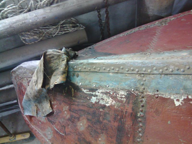

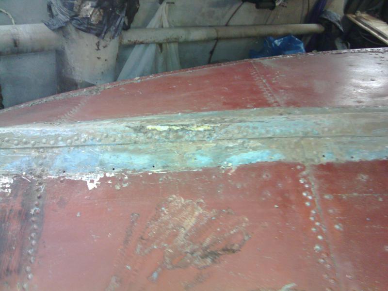

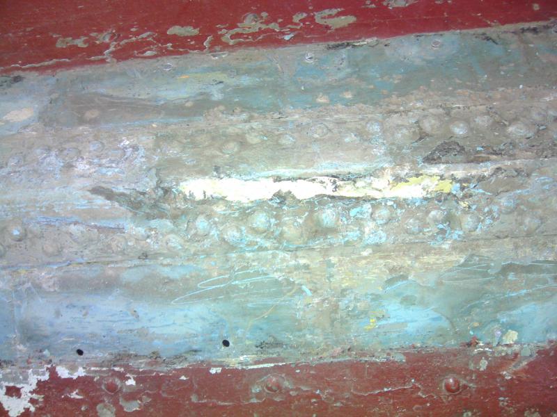

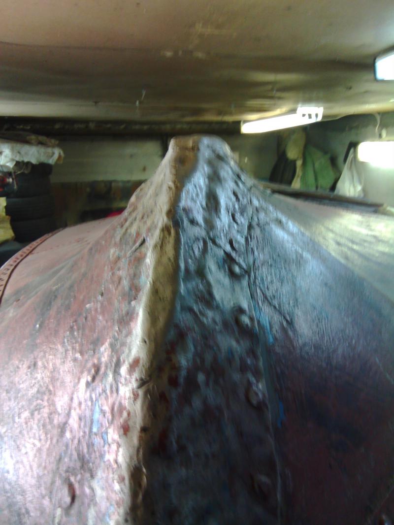

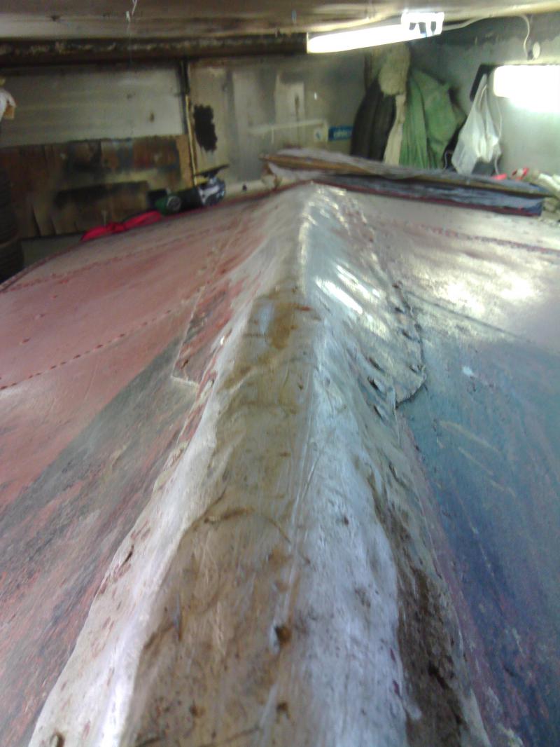

а казанку варить можно? я на сколько знаю заварится, но рядом лопнет....вообщем начал делать наконецто свою лодочку...начал с киля так как там сделано через ж...у....и местами даже пошла корозия, что с ней делать пока не знаю...
сегодня нашел все таки где клепки как родные на казанке продают...дорого ток зараза 3500р за кг....

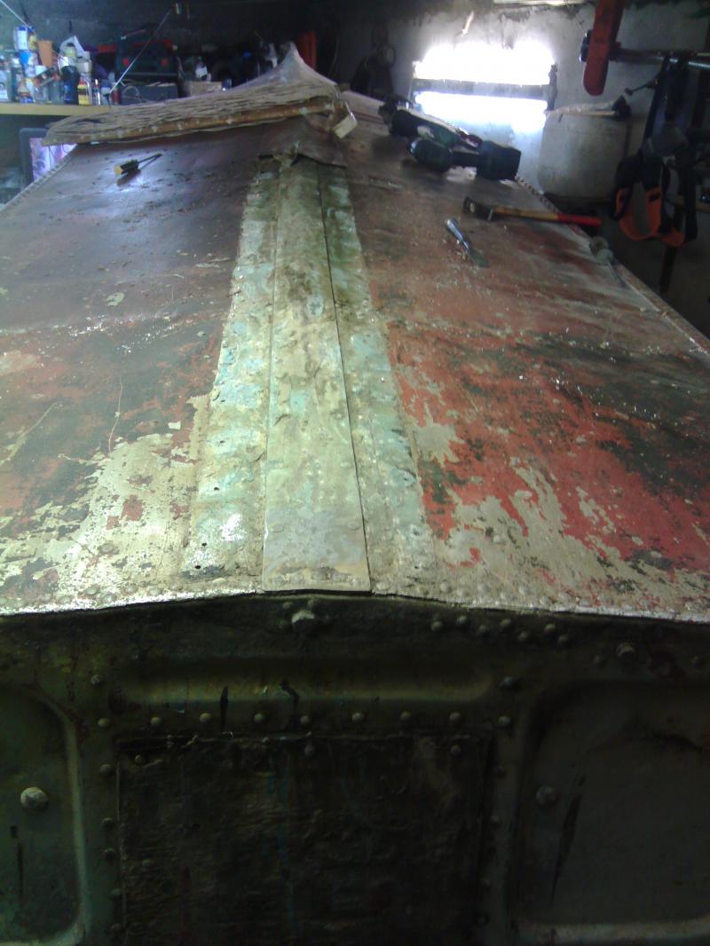

Вот продолжение....

вот думаю на носу киль снять полностью и сделать новый или по верх родного герметик + спец материал? :?

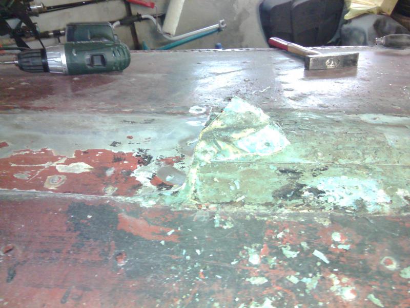

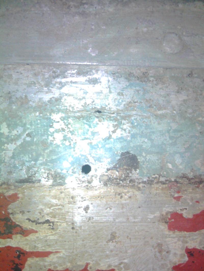

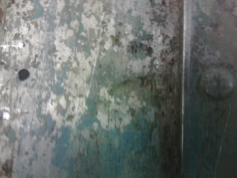

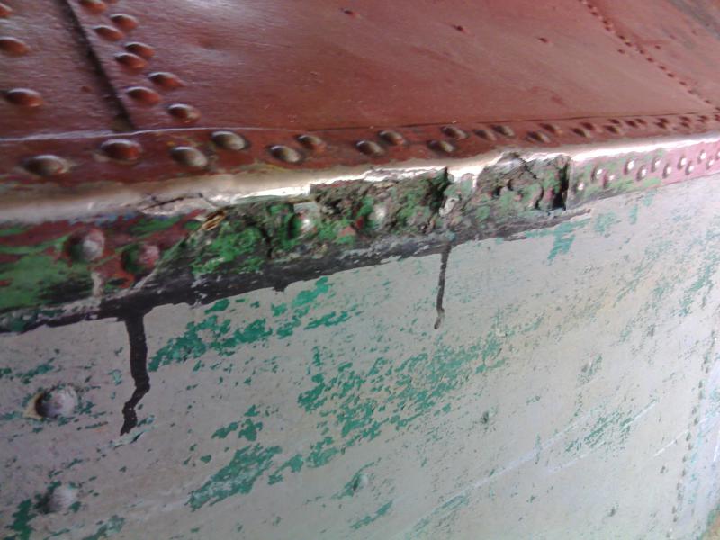

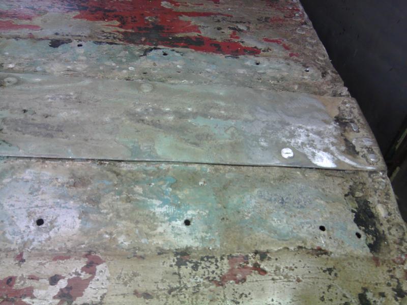

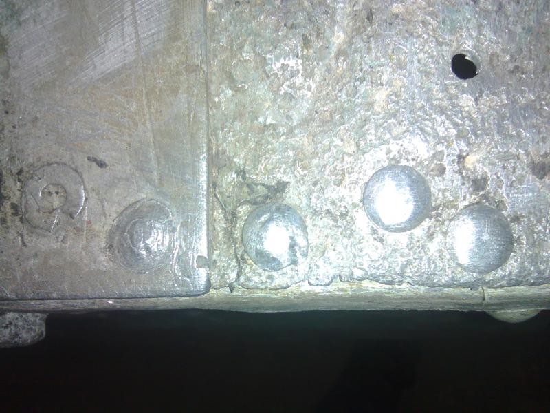

кароче зачистил и рассмотрел корму получше есть 3 трещины насквозь из за корозии фото завтра выложу...придется делать широкий киль все промазывать под ним герметиком класть спец. материал (забыл как называется....) киль на носу решил сделать из двух половинок а между ними(как раз где он все время протирается) сделать как на крыму квадрытный пруток вварить и все это приклепать, как думаете?
или киль сделать целиковый а вместе где он протирается на него приварить сверху квадратный пруток.. :?
vovan944
16.05.2013
1 753
71
Астраханская обл. Астрахань
Казанка-М, Казанка-5

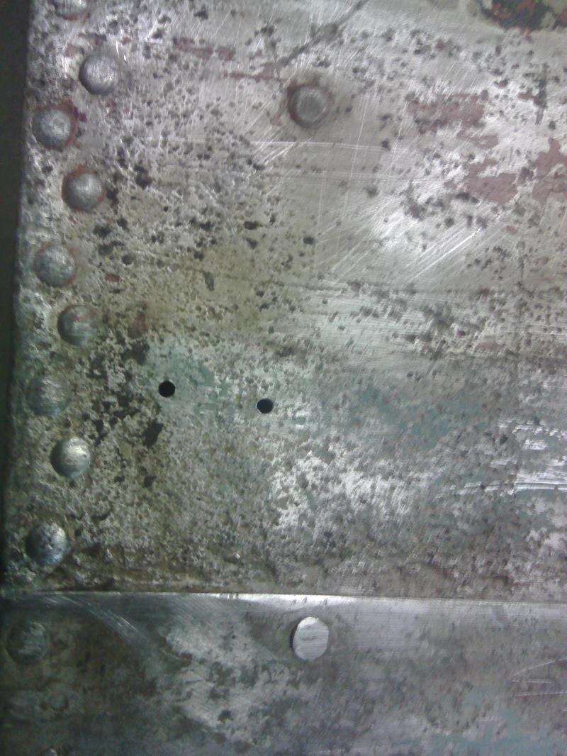

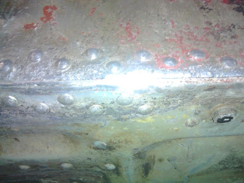

Вот фотки как и обещал корма в плачевном состоянии...извиняюсь за качество, фоткал на телефон... :)
9 557
4 768
