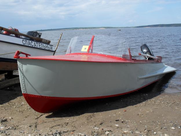

хочу такое стекло родное найти где нибудь) и покрасить примерно так
9 558
4 769
Ну родное найдёшь врятли,а вот с П2 урезав по ширине будет очень похоже.

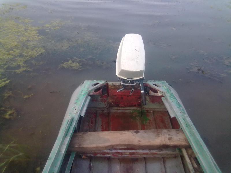

вот мояя казанка наконец то купил))) первый раз))) сбылась мечта ))) :D :D :D уже катался сеня
914
Поздравлям!!! :good:

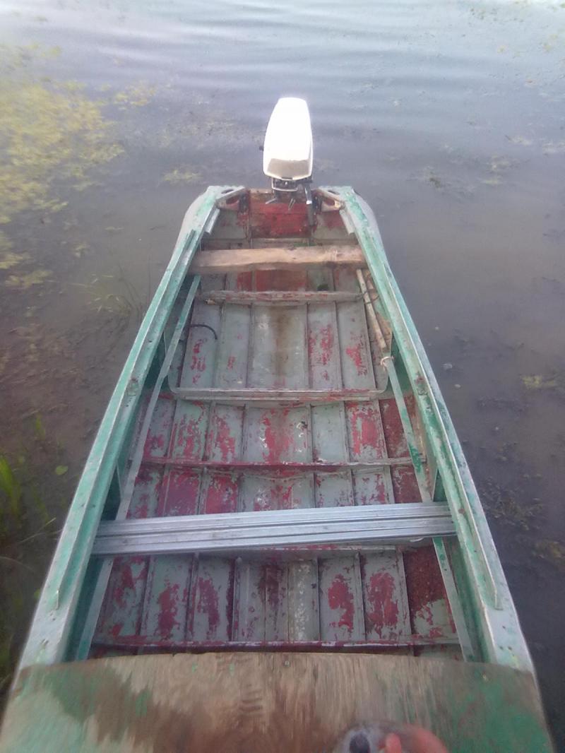

как лучше сделать слани ? закрытые (из листа фонеры вырезать ) или из маленьких дощечек с расстоянием между ними 2-4 см
kozlovigor_1980
30.01.2013
89
игорь
метла
вихрь-30э
Вот и у меня такой же вопрс. Были у меня родные,забыл закрыть лодку на берегу-утром пришел догорает "костерок".Делать из фанеры-тяжелы.
В расстояние между досок иногда падают мелкие вещи,голые ноги в жару тоже испытывают дискомфорт попадая в щели поэтому везде использую фанерные поела. На отдыхе привязываем их к лодке для тех кто не может встать на лыжи.
vovan944
16.05.2013
1 753
71
Астраханская обл. Астрахань
Казанка-М, Казанка-5
просто боюсь фанера тяжеловата будет вот и остонавливает меня это... езжу я на В-8 и на Москве-М (10.5л.с.)

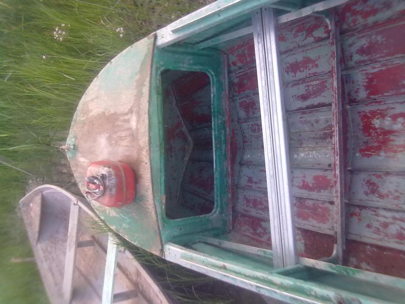

Всем привет! а есть у кого нибудь размеры чертежы сланей ?
914
Володь, кто-то уже говорил за слани, короче по простому так: упаковку от холодильника/телевизора ножничками по месту в размер, ежели промахнулся - скотчем кусочек приклеил и дальше подгоняй, потом обведёшь карандашом на лист фанеры и лобзиком - лобзиком :D ...
Спасибо) сегодня попробую найти фанеру, а то без сланей уже течь начинает...по дну ходил блин..

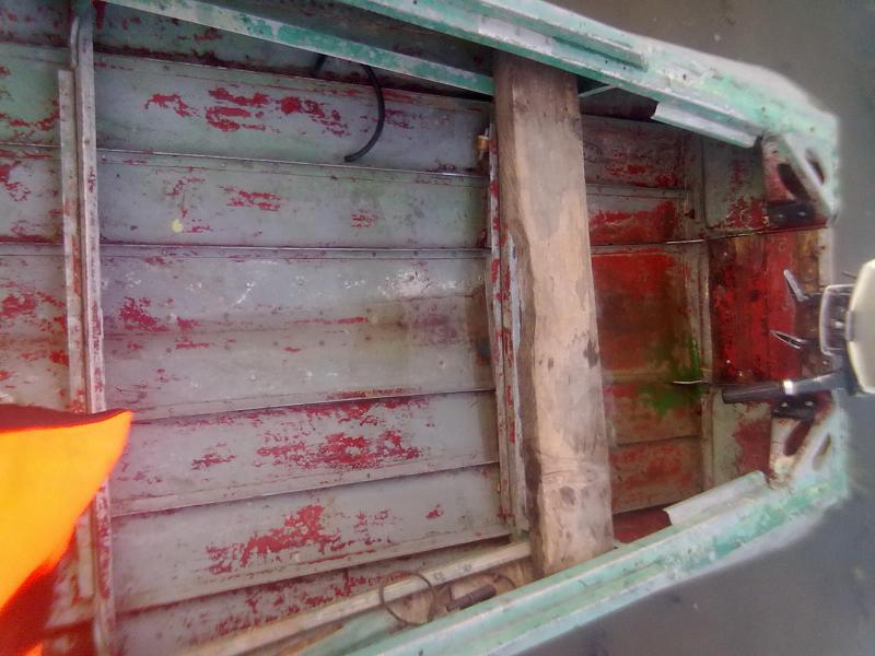

Я тож делал из фанеры 10 мм,получились тяжелые,под фанерой еще слани крепил из досок,но на большом расстоянии.Всё это дело олифил два раза,потом красил.Специально взвешивал безменом каждую слань,получилось около 50-ти килограмм.Какой был материал под рукой,такой использовал,по этому получились тяжелые.Но под ветерком 8 выходит на глис вдвоем с отцом 70+100 еще шмурдяк в лодке.Советую взять фанеру 8 мм (не больше не меньше),всё это дело олифить обязательно (если фанера обычная),чтоб фанера не прогибалась обязательно под низ на саморезы доски (для жесткости) 30х15 или 25х10,еще можно покрасить и думаю получиться здорово.
З.ы. слани специально не делал решеткой,чтоб под ними потом предметы не доставать разные)))
Александр Бузин
31.03.2012
935
37
РТ Зеленодольск
"Казанка-М"
Ветерок-8э, Tohatsu M18
Еще можно из листового алюминия рифленого,но такие слани в пол цены твоей лодки станут если не больше,зато легкие.
