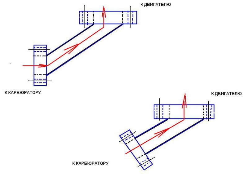

а если грамотно рассчитать длину впускного коллектора то можно получить резонансный наддув, воздух тоже имеет свою энерцию (это из авто но может и на плм прокатит) а еще улучшается смесеобразование (перемешивание-испарение) давно хочу хоть какой нибудь коллектор поставить, но как его впихнуть места совсем нет,

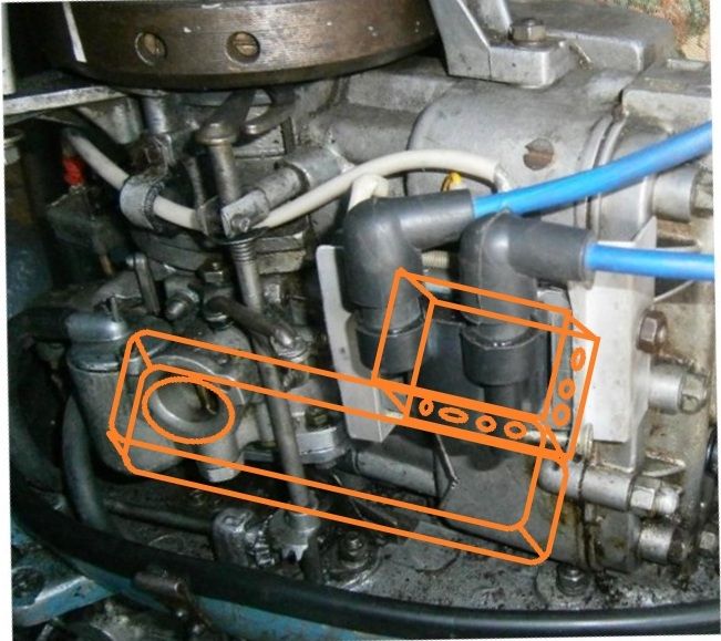

...место есть , нужно коллектор склеить на колпаке, а место стыка с карбом соединить через резину БМС ...решеточку с карба конечно снять. Подогнать чтоб карб плотно прилегал при надетом калпаке! Сам буду мутить такую приблуду

нет снаружи не хочу чтобы что то выделялось, да и колектор должен быть после карбюратора и с гладкими поворотами и стенками. гофры и ступеньки будут тормозить поток.

Может тогда что-то похожее :? :
ток размеры по месту подогнать ;) ...
все внутри колпака будет...типа так , будет на колпаке. Глушитель впуска.
1 362
может и так только без углов, сегодня буду на работе посмотрю куда влезет карбюратор

на импортных углы не мешают
1 362
наверно тоже мешают, и наверно тоже проблемы с местом.у 4х тактных коллектор длиннющий, от одного края двигателя к другому и все кругленько
Мешают,многие удивляются сняв глушитель впуска,мотор начинает крутить на 100-200 оборотов больше.

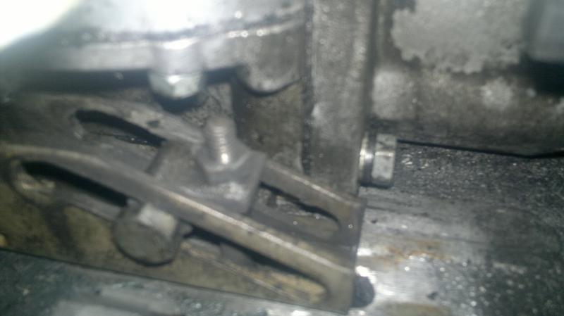

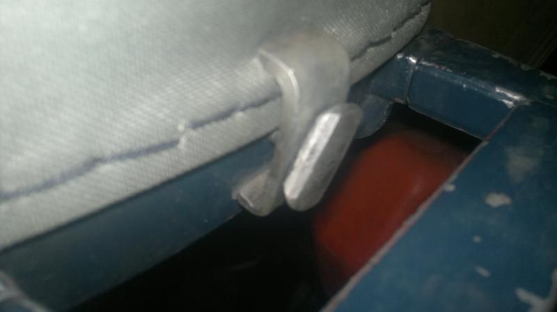

посмотрел, под колпаком для коллектора совсем места нет, если только катушку в другое место перенести. колпак не снимал все лето обнаружил офигенный прорыв газов через тягу, аж все черно вокруг и от смазки нет следа. оцените упрощенный но надежный замок для колпака, он стоит сзади, спереди тупо крючек

Когда-то давно на одном из первых своих В-25, я в сапоге вместо одной контрольки, просверлил ещё аж 3 таких же дырочки вертикально в ряд! И прорывы пошли в них, а не в тягу, потом уже на всех своих Вихрях и за колечком смотрел и дырок больше не сверлил!

весной у меня тоже было все нормально просто наверно колечко испарилось
А не надо было тягой ТУДЫ-СЮДЫ дёргать, глядишь и прикипело-бы! :good: Шучу, конечно! :roll:
1 362

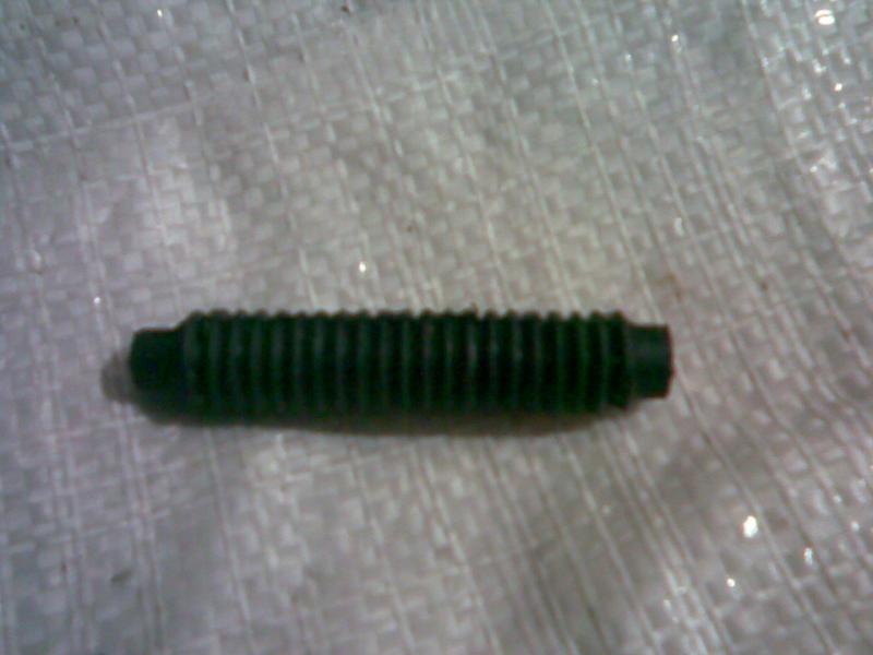

вообщето я ленюсь тягой дергать. скорость выключаю только когда грею, а так завожу и еду. лень-двигатель прогресса. хочу попробовать поставить вместо кольца гофрину маленькую, тогда прорывы вообще исключатся (концы крепятся наглухо) только долго ли она в выхлопных газах проработает
Долго! На других моторах работает, на "Москва-30", например. Только на уплотнение редуктор-тяга. Вот там дествительно газы ....и вода.
1 362

наверно и внизу на тягу тогда попробую поставить. они в магазинах интересно есть?
зачем? ИМХО эта приблуда там лишняя :pardon:
