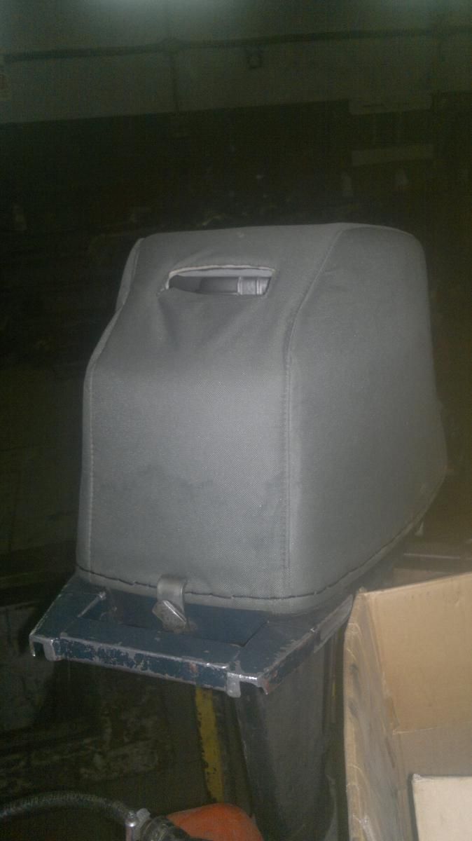

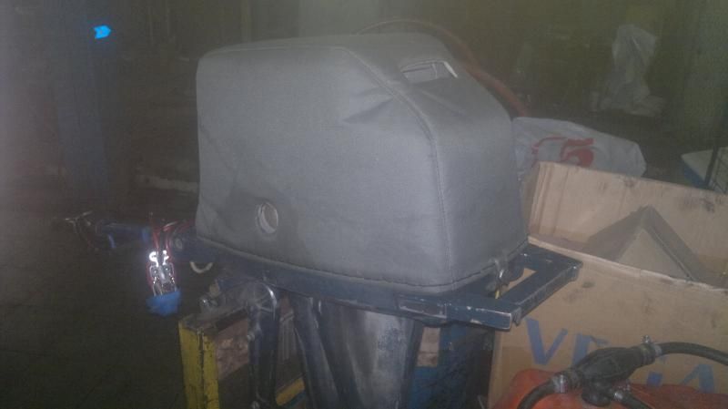

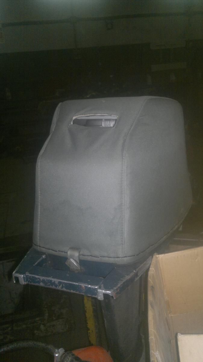

На вихре М переделывал колпак как на ямахе. От разбитого вырезал задний кусок и надставил чтоб колпак стал ровным без ступеньки :good:

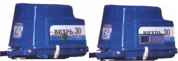

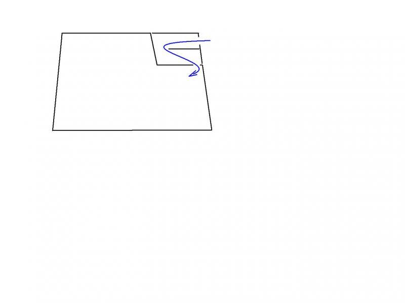

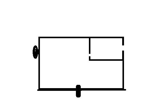

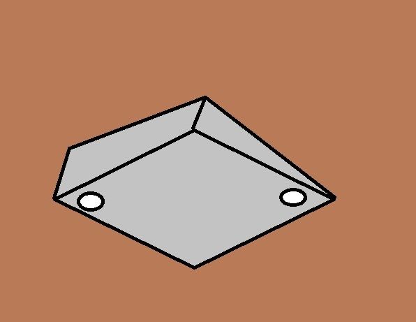

Саня привет.Конструкция твоя похожа на глушитель впуска если проложить типа шланг.Вот как то рисовал про глуш.впуска.На Вихре проще сделать, на Нептун так и не придумал - места мало и стоит карб под углом.
Привет, ты карб с Ямахи еще не мастрячил? Может на него станет.твоя задумка сделай переходник по толщине больше чтоб довернуть карб

О хорошея идея.Карб на Нептуне не пробовал.Под него отдельная песня готовится :) Зимний проект будет.По глушителю впуска фотка нужна от Пенты -Вольво,как он устроен правильно.
911
Лёш, колпак на Вихря "а,ля импотр" с "типа глушителем впуска" давно в голове был, ток я его хотел "достраивать" из сендвич панелей тонких(10мм.) и стеклотканью сверху :D
если из своих остатков Вихря восстановлю, то забацаю такой колпак обязательно :) ... и бесшумкой оклею однозначно :yes:

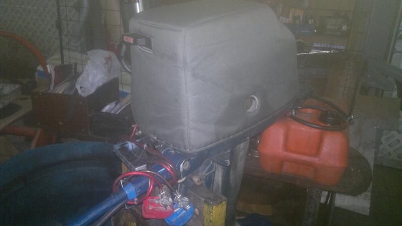

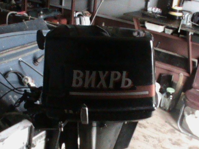

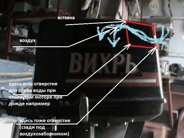

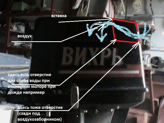

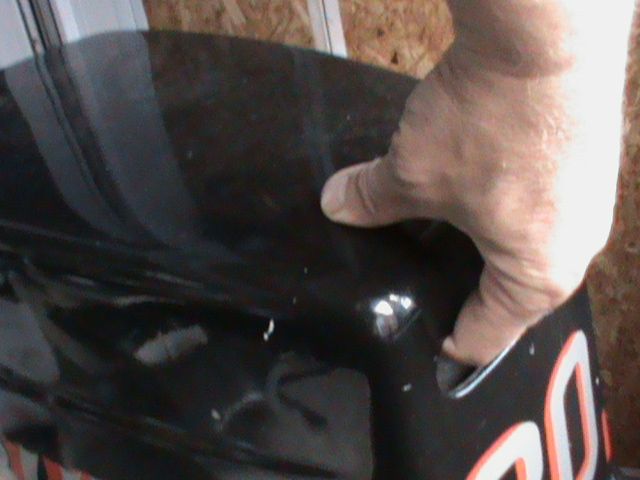

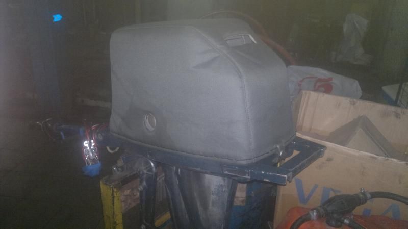

У меня по такой схеме колпак сделан давным-давно. Очень удобно, т.к. воздухозаборник сзади колпака используется ещё и как ручка для откидывания мотора :good: . А родная ручка снята и даже приливы на поддоне все сточены(поэтому то что это Вихрь, понимают лишь прочитав название на колпаке). В поддоне все отверстия, за исключением отверстия для силовых проводов, заклеены.

А я сначала на уступ колпака приклеил пенопластовый болван, чуть меньшего размера, чем будущие габариты, а затем день за днём после работы наращивал слои стеклоткани с эпоксидкой. Затем сделал отверстия для прохода воздуха,а пенопласт выковырял через них. Всё зачистил и покрасил. Так сделал два колпака на свои два Вихря. И оклеил безшумкой :)

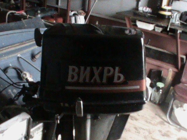

Я на 3-х цилиндровом сделал полукругом, чтобы уменьшить общуюю высоту капота (без ручного стартера). И вид стал лучше!

Отверстия в колпаке, тем более сзади, при эксплуатации мотора на море и больших водоемах, я бы делать не стал. На собственном опыте знаю, как часто при подходе к берегу при сильной волне заливало Вихрь-20 через два отверстия в стальном колпаке. Заливало пока я их не ликвидировал.

Ну на круглых колпаках отверстия слишком низко, а волны у нас на Псковском озере о го-го....какие бывают, да ещё и короткие с гребнем(озеро не глубокое 3-5 м.)

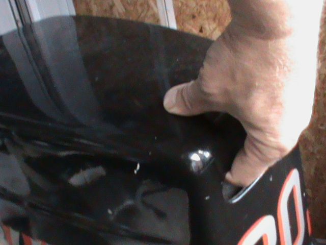

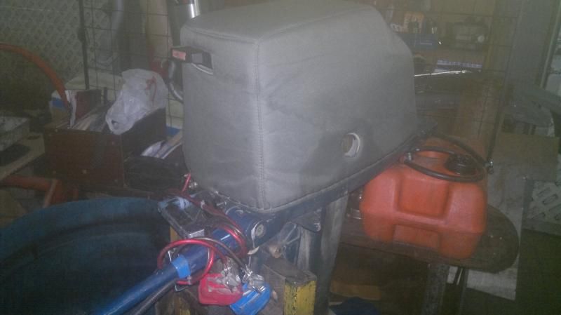

Вот более подробно, как сделано у меня.
9 474
1 315
На порядок лучше смотрится.Здорово :good:

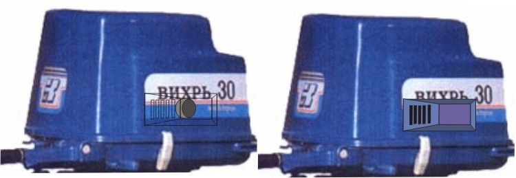

в этом случае колпак старых моделей продуман,там переделывать ни чего не нужно..

:unknown: ЧЕМ ??? там просто решотка вентиляции а не глушитель впуска и воздухазаборник......
