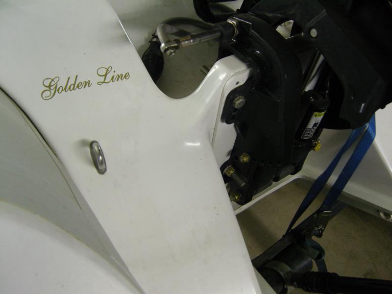

Рулевое управление очень хлипкое. Установщики долго ржали над показателем цена-качество и делали ставки когда сломается.

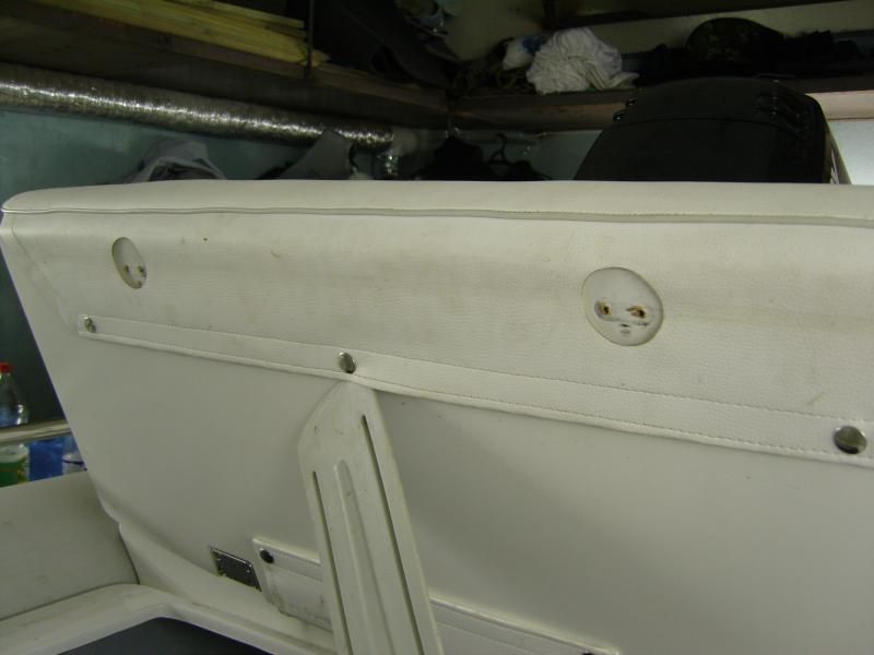

Всего за год использования отвалились обе защелки крепления рундука.

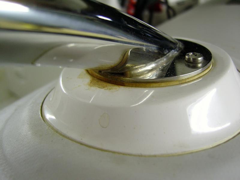

Нержавейка поручня заржавела и покрыла рыжими потеками корпус лодки. На белом это очень ярко смотрится.

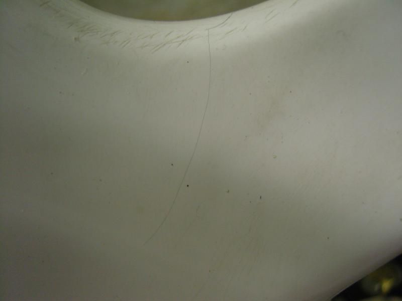

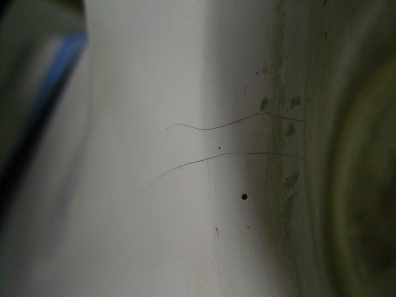

Дальше – страшнее. Транец потрескался с обеих сторон, что наводит на мысли о качестве изготовления. Хотя тут еще и качество материала и конструкция может быть не доработана. И это еще при условии, что установлен легкий двухтактный двигатель! По поводу трещин через магазин писали запрос производителю, на что тот написал ответ, я бы назвал это скорее отпиской, что это только поверхностные трещины и на безопасность не влияет. Будучи человеком с техническим образованием (14 лет отработал экспертом по качеству разного рода изделий), изучив детально трещины, я на 100% уверен, что такого характера трещины (улыбкой) без повреждения основного материала не возможны. Чтобы подтвердить свои догадки я предоставил лодку на экспертизу (пока не официально) в одну из компаний нашего города. Там так же подтвердили, что …«когда-нибудь ты можешь не доплыть на своих 40 кобылах, утопить их всех и благо у тебя РИБ (типа не утонет лодка) доплыть на веслах до берега...» Тут интересный момент, что даже в мою максимальную комплектацию уключины с веслами не входят. Весла то есть, но это ж не каноэ, чтобы без уключин то… Сделать замеры трещин пока не получается, т.к. нет прибора и методики. Но эксперт обещал связаться с владельцами оного и провести экспертизу с цифИрями. Так что отпишусь о результатах.

Многие производители в целях экономии используют дешевые гелькоуты, которые могут выдавать подобные трещины.

А вот с трещинами надо разбираться скорей и уж точно до холодов.Иначе головной боли прибавится.Думаю снять гельк. и усилить ещё с.тканью.Желательно узнать чем клеет производитель - какая смола? Ни чего в этом процессе сложного нет, это не АВС пластик.Ржавчина может от гаечек не из нержавейки.Надо снять и проверить.Даже фины этим грешат.

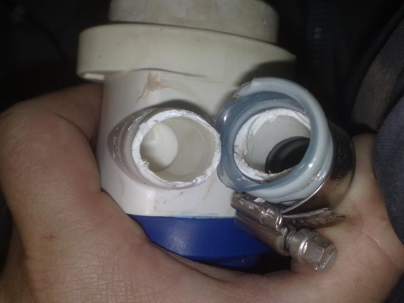

В процессе разговора с производителем вспомнился еще один косяк, который я не описал. Вода. Откуда она берется, ума не приложу! Вчера пока искал нашел еще один дефект сборки: перетянули хомут водяной помпы и держалось всё на биоклее под названием сопли. Видно на фото что как раз в виде спирали пережато было, прям по следу от шланга. Зацепился за кончик, прикрутил, вроде держится. На днях проверю оттуда текло или нет.
По фотографии вижу, что не пережали хомутом, а подломили при монтаже. Шланг этот , армированный спиралью очень жёсткий, особенно при низких Т, вот и подламываются помпы при монтаже, и окончательно от вибрации. Нужно ставить кусок дюрита мягкого или пожарной кишки кусок.
