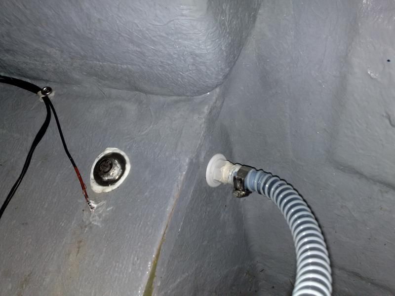

AVSh сказал(а):
Узнаю много нового! А что у Гранта не самоотливной кокпит! Нужна помпа для сброса воды?
Если так, то это вообще не РИБ в моём понимании.

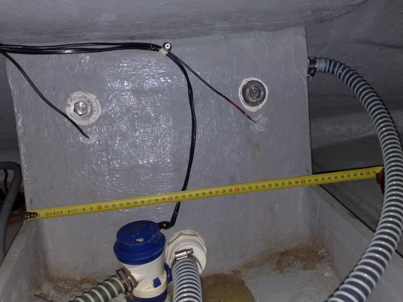

По фотографии вижу, что не пережали хомутом, а подломили при монтаже. Шланг этот , армированный спиралью очень жёсткий, особенно при низких Т, вот и подламываются помпы при монтаже, и окончательно от вибрации. Нужно ставить кусок дюрита мягкого или пожарной кишки кусок.
На палубе самоотливающий имеется, если пробку извлечь. И самоналивающий, если забыть поставить во время остановки :lol: К палубе вопросов нет, жалко только что наливается во время остановки. Другие РИБы не юзал, сравнить не с чем.
Помпа внутри стоит. Само оттуда ничего не сливается. Слить можно либо помпой, либо только после погружения на прицеп открутив 2 заглушки. Имеются 2 пробки в "хвостах".
С изломом не согласен, т.к. 1- излом был как раз по витку. 2- ломается по наименьшему сечению, т.е. овала не получится. Так сломать труднее. Хомут там "реальный" и хлопец походу от души затянул.
Так. Переходим к дальнейшему обзору, т.к. приходится за производителя испытывать... искать... находить решения.
Этот излом помпы был как раз и ОСНОВНОЙ причиной появления воды внутри лодки. Косяк исправил, много воды замечено не было, но она там периодически в течении дня появлялась. Вытирал насухо и опять наблюдал ее появление. Вместо того чтобы отдыхать на природе пол дня в заднем рундуке провел! :evil: НО!!! Оказалось еще что она туда попадает через ту же помпу. Конечно объем не сравним с треснутой, но... Похоже не совсем удачное расположение сливного отверстия. При каждой небольшой волне если лодка стоит на берегу или при сбросе скорости, в это отверстие (на фото видно, оно слева) заливается вода и по шлагу, по шлангу внутрь. Думаю либо отверстие переносить выше, либо помпу с обратным клапаном, либо заглушку снимающуюся (как в ванной)... Короче что-то нужно с этим делать, либо постоянно сливать воду и сушить вещи.
Это может касаться не только этого "Г" (Грандов я имел ввиду, а Вы что подумали?), но и других производителей РИБов, т.к. выше поднять это отверстие не всегда получится конструктивно. Я как то слышал от "коллег", что найти не могут откуда вода в лодке. Проверьте это место. Не зря же я выходной убил на это ;)
Также сегодня обратил внимание на ход лодки. Действительно баллоны по воде идут. Такое ощущение, что амортизаторы работают. Колбасит их серьезно. На Вашем видео, AVSh, действительно правильный РИБ, т.к. баллоны выходят из воды, после выхода на глис. Цепляют только в поворотах. В следующий раз своё видео сниму ;) Считать его (будущий ролик) антирекламой не стоит, т.к. может кто и хочет почувствовать себя как на ПВХшке ;) А чё, есть такие индивидумы: снаружи обычная дешевая тачила, а внутри кожа, рожа, подвеска, мотор... Ну а тут, тоже самое, только наоборот. (блин, ну вот уже не смешно нифига!!!)

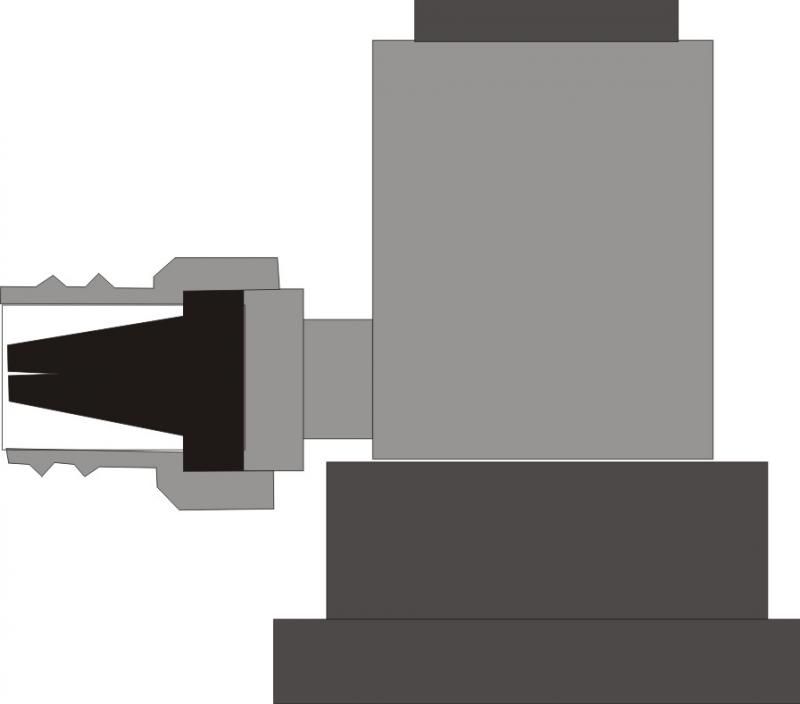

Обычно в комплекте с помпой идет типа обратного клапана.Вставляется вместо прокладки на штуцер выхода.Резиновый такой конус типа колпачка с прорезями. Видно просто не поставили.
Ну 3,14здец!!! :evil: Тут не поставили, тут пережали, здесь ржавейка, транец того гляди отвалится... Какие ещё сюрпризы??? Что-то меня это уже совсем раздражает! У нас (в автомобилестроении) есть такое понятие, как образец "ОК" и "NОК", чтобы производитель видел как нужно и как нельзя делать. Но практически невозможно на одном образце собрать все дефекты и приходится согласовывать несколько образцов несоответствующей продукции. А тут - смогли смотрю.

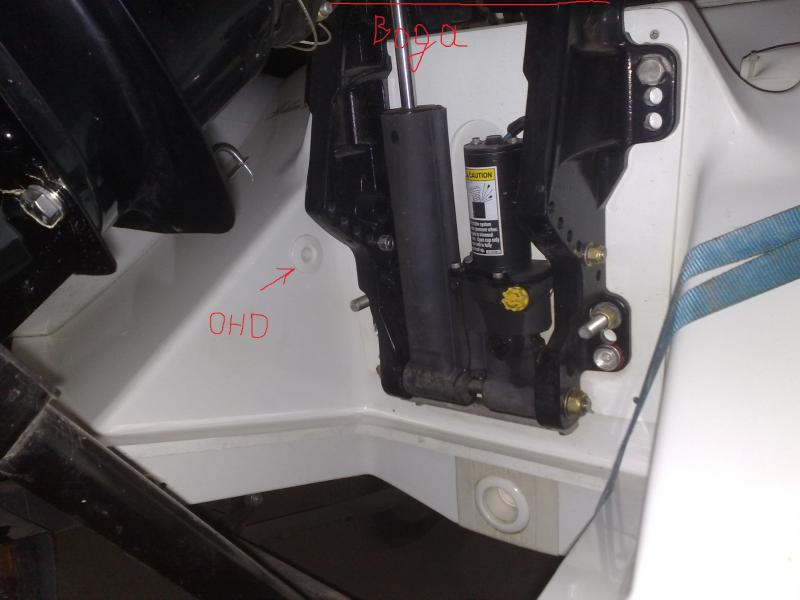

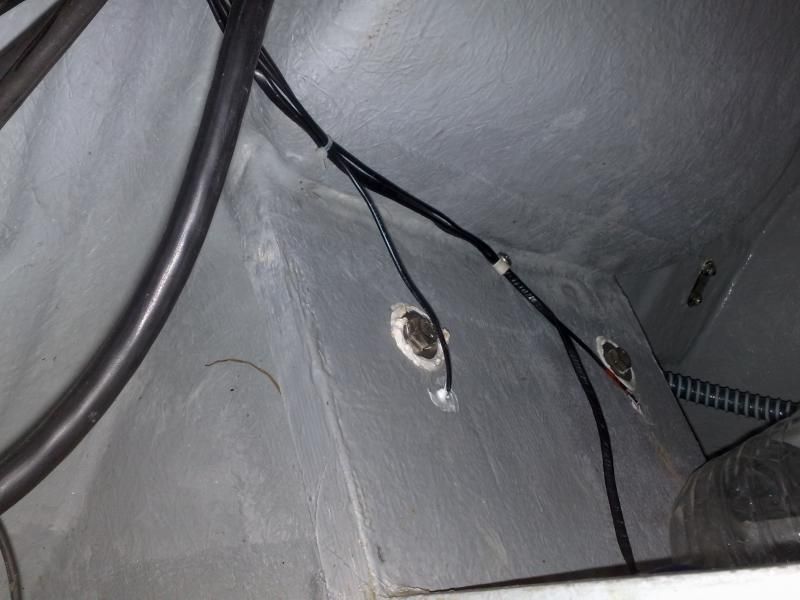

Смотрим конструкцию транца изнутри. Конструктор из фанеры и стеклопластика. Два болта - это нижнее крепление двигателя к транцу. Верхние болты находятся снаружи.
Думаю не удивительно что трещины пошли. Кто что думает по этому поводу?
10 089
1 469
А вот почему с.мат не покрыт слоем с.ткани?Не видел такого.На Терхи точно с двух сторон покрыто с.тканью.

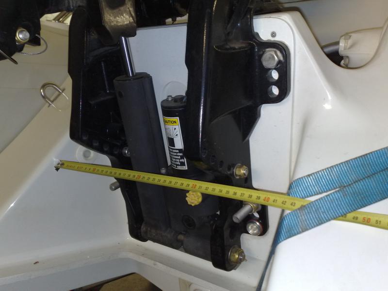

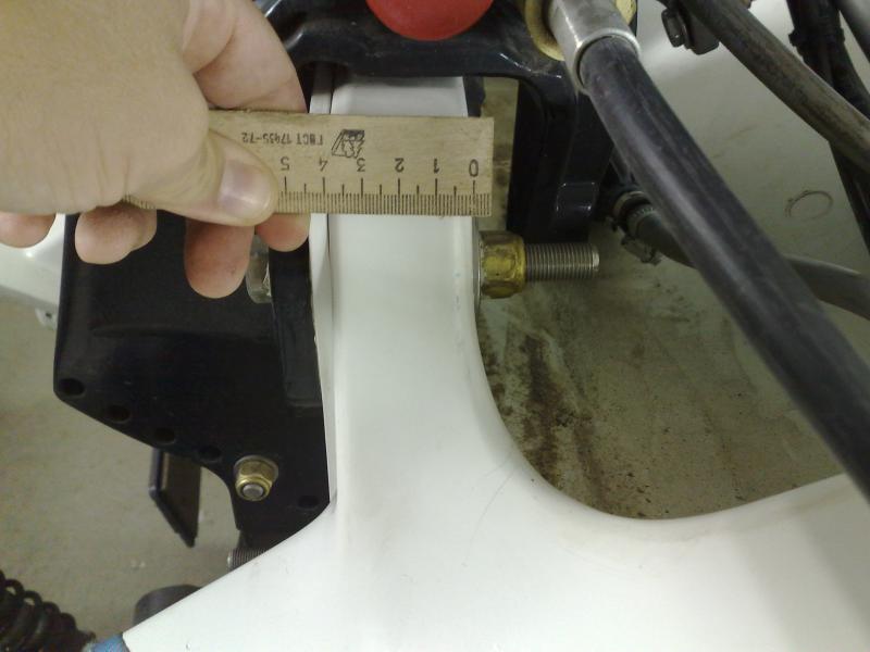

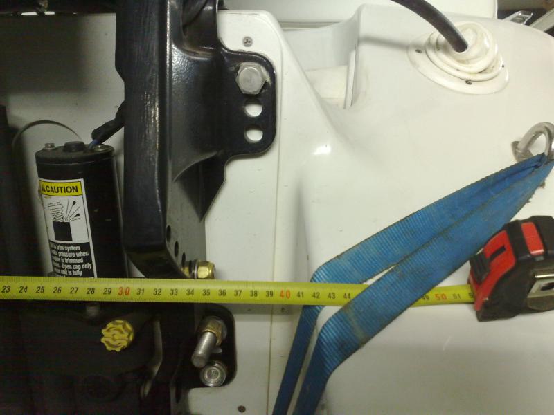

Вечер добрый, форумчане!!!
Дальнейший отчет по Гранду. Облазил транец с измерителем и вот что получилось в итоге... Смотрим на фото, читаем описание. Итак...
Толщина фанеры под транец составила 30 мм. Толщина самого транца составила 40 мм. Если учесть, что декоративный слой гелькоут составляет 1,5 мм., то получаем на каждую сторону от фанеры всего по 3,5 мм. стеклопластика!!!
Теперь по ширине. Ширина фанеры составила 42 мм. Если посмотреть снаружи, то видим где она заканчивается.
Посмотрев предыдущие фото, видим что трещины образовались как раз за фанерой. Так что трещинам теперь я лично не удивляюсь.

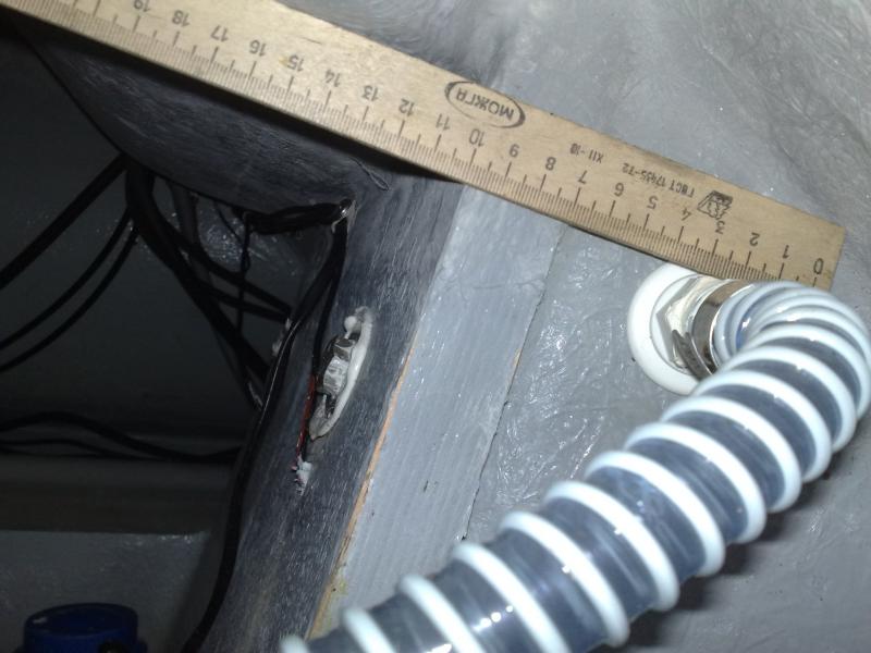

Проводку делал человек совершенно далёкий от монтажа эл.оборудования.В "натяг" нельзя монтировать на технике где есть вибрация.Провода надо убрать в гофру.Не дай бог перетрется и закоротит.Провода проходящие через переборку вклеены :crazy: , они должны проходить через рез. уплотнитель.И стараются делать меньше отверстий и проводить вместе в одно.На крайний случай отверстие должно быть с герметиком .Все провода надо подвязать в один жгут на стяжках.Колхоз полный имхо.Переделал бы однозначно.Провода на помпу потолще ,с запасом.

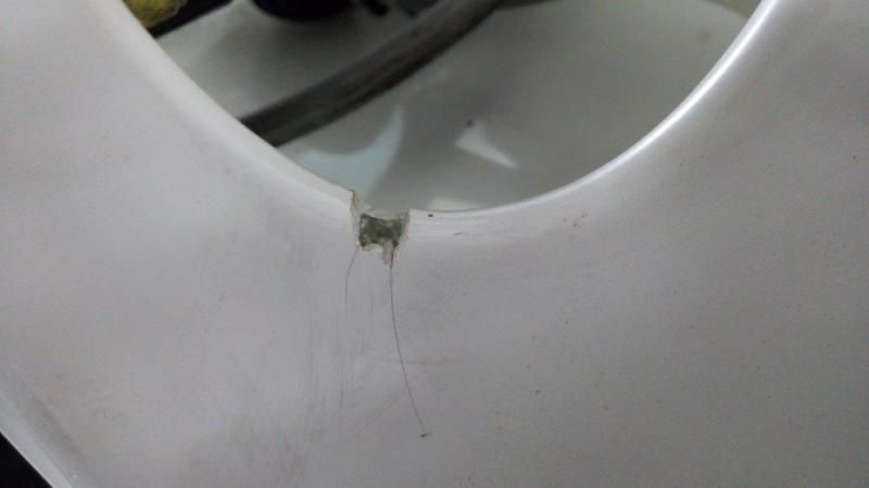

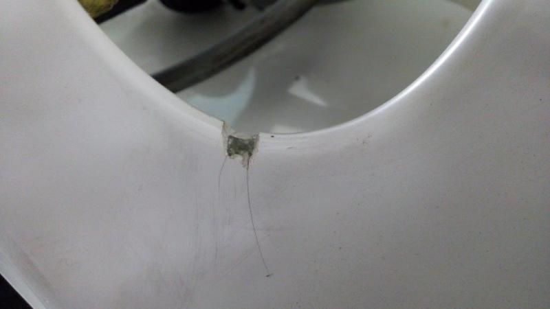

Кто там говорил про гелькоут толщиной не более 1,5 мм.??? ;)
По лодке было подобие экспертизы. Вскрыли гелькоут. Вот какой слой оного обнаружили (см. фото). Дальше стеклопластик и толком ничего не видно, структура у стеклопластика сами понимаете.
Т.е. исходя из тех.задания была рассчитана матрица для изготовления определенной толщины корпуса. Ввиду того что декоративный слой в нашем варианте (который не несет никакой нагрузки) увеличился в несколько раз, а в свою очередь армирующая часть, влияющий на прочность конструкции, стала меньше, имеем "на лицо" ослабление корпуса.
По аналогии с автомобилем: толщина металла - 0,8 мм., ЛКП - 0,1 мм. Итого получаем 0,9 мм. Если при тех же 0.9 мм. (а при изготовлении лодок эта толщина задана матрицей и постоянна) нанести ЛКП 0,4 мм., то на металл останется 0,5 мм. Прочность кузова неоспоримо уменьшится.
Вот Вам и мировое качество!!!
