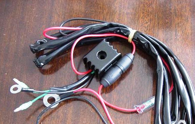

И мне хотелось получить толковые консультации, только тахометр от telefleks. Подключен по известной схеме к 703 машинке на Яме 20 F20AE, ранее, т.е. в прошлом году работал со слов старого владельца судна, в этом году отказался. Проверял схему соединения все правильно подключено: +,-, сигнал с зеленого провода машинки. При подключении работает только счетчик моточасов встроенный в тахометр. Стрелка даже не дергается. Какая то напруга на зеленом проводе сигнала "таха" присутствует, проверял простым контроллером (провода с индикаторной лампочкой). Учитывая, что у старого владельца были проблемы с аккумулятором, решил, что мог сгореть тахометр. Разобрал, повезло, что производитель на корпус тахометра пожалел герметика. Следов электрических повреждений, выхода из строя радиоэлементов не выявил.(ранее читал на форумах, что перегорают радиоэлементы на входе питания таха, и это видно визуально). Вопрос: как бы проверить тахометр доступным для чайника методом, кроме "подключить к другому двигателю". Покажет ли тестер какое либо напряжение на сигнальном проводе с мотора, где замерять и как. Какой сигнал и откуда можно подать на тахометр кроме мотора, что бы убедится, что тахометр скорее жив, чем мертв. Прошу помощи други!!! Надо подбирать винт, а такими темпами скоро навигация закончится. Выручайте советами. Флуд приветствуется.

Счетчик моточасов работает от +и-,а тах.нужен ещё и импульс замерить можно мультиметром на концах должна быть переменка
Еще можно попробывать подключиться к выходам генератора (как правило 3 желтых провода)на любой.(я так никогда ещё не пробовал но должно сработать)
По поводу сигнала с зелёного провода помойму это вообще +после зажигания
С дистанции выходит 4 провода (если она без подъемника)-черный+красный зеленый зажигание и 4 помоему желтый подклчать нужно +после зажигания а не постоянный 4 и есть импульс

В выходные провел проверки по тахометру.
1. Генератор исправен. Дает заряд на АКБ-13.7 В
2. При подключении питания на тах, стрелка устанавливается на "0". Работает счетчик моточасов.
3. Переменка на зеленом проводе "сигнал тах" имеется. Проверял автомобильной контролькой (зеленый и красный индикатор мерцают). Подключал цифровой выносной автомобильный тахометр (модель и серия не установлены) показывает наличие и рост оборотов на зеленом проводе.
При вскрытии тахометра, как писал ранее следов повреждения элементов схемы не обнаружено. Единственное на штыре подключения сигнала таха имеются следы окисления. Куда двигаться далее. Подскажите идеи.

Решил проблему с тахометром. При профессиональной ревизии таха радиомастером обнаружен обрыв дорожки на плате в результате окисления. Все восстановлено, тах заработал.

Други подскажите,тах Yamahaовкий нужно подключить к 703машине.
Синий и черный от лампочки
зеленый и черный с тахометра.
Какие провода в какие провода?
Спасибо заранее

из машинки выходят три провода,к ним и цепляй по цветам,на тахометре должен быть еще один провод+.зеленый сигнал тахометра ,черный масса,красный или желтый +.

Вот и я думаю...
Вот что мне продаван написал...черный это минус (масса).
зелёный к машинке зеленый это обороты.
синий и черный это подсветка приборов.
(синий идёт после выключателя который вы поставите сами, до выключателя - желтый от машинки)...

Похоже синий это плюс....

синий это лампочка 100%

Это я понял что это "+ "на лампочку ну а черный это масса тоесть" -" ..
Походу должен быть еще желтый провод...странно,его следов даже нет на тахометре..

Сфотай другую сторону таха. А схема подключения на 165 странице http://motorka.org/doc/yamaha/RiggingGuide_2010_rus.rar
Нет возможности.На словах,два провода синий и черный на лампочке и два провода зеленый и черный через резинку в тах идут.
Я вот думаю там + не нужен,импульс дает зеленый провод о и шивелит стрелку..
