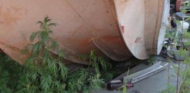

Хочу приобрести катер Тримаран (сделан по индивидуальному проекту на заводе им. Чкалова), длина 5 м., ширина 1,9 м., двигатель М – 412, привод – ПОК. Думаю как его доработать для более комфортного хождения по просторам. Что посоветуете?

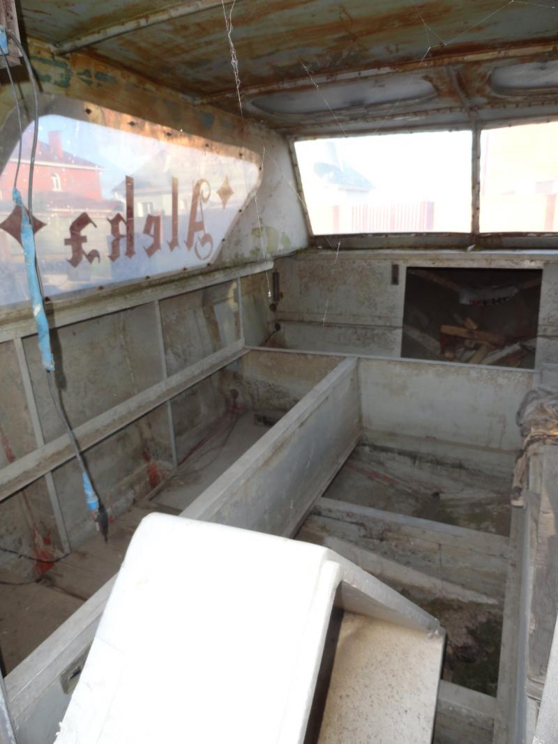

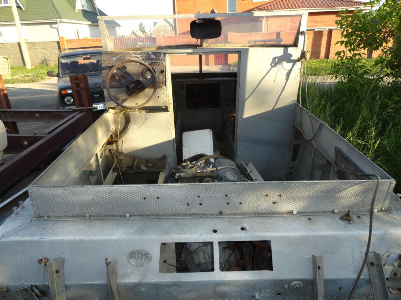

КрасавчеГ. Покрасить, внутри каюты и кокпите обивку сделать. Ну и проинспектировать Москвича с колонкой. Моторный отсек, можно организовать столиком с подходом к транцу, не закрывать до бортов. Интересно какая килеватость на транце. Нет фото? Колонка амуровская?
РС. 100% будут советовать переделать под подвесник. ))

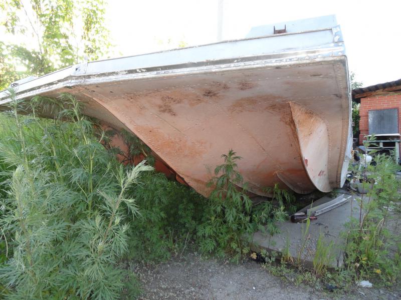

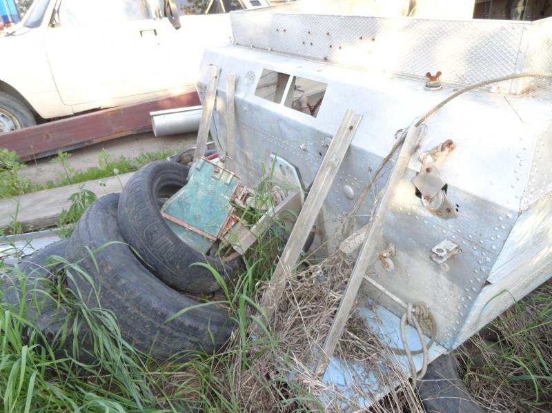

Спасибо за совет! Угол на транце где то 9 градусов. И вот еще фото

Ну и транцевые плиты убрать, или нормально закрепить. Про блоки плавучести не забыть, благо места в носу и бортах достаточно. ) Рулевка штуртроссовая, троса нет. Организована была видимо вдоль одного борта. Может лучше поставить редукторное? А то как-то троса снаружи, не очень.

Стационар, не дорого. На этом все плюсы заканчиваются. ) Что-бы примерно определиться с подвесником, надо знать вес лодки, и килеватость. Это тримаран с девятью градусами на транце. Вес корпуса без двигателя и колонки, примерно 300-400кг. Подвесник нужен от 50лс., имхо.

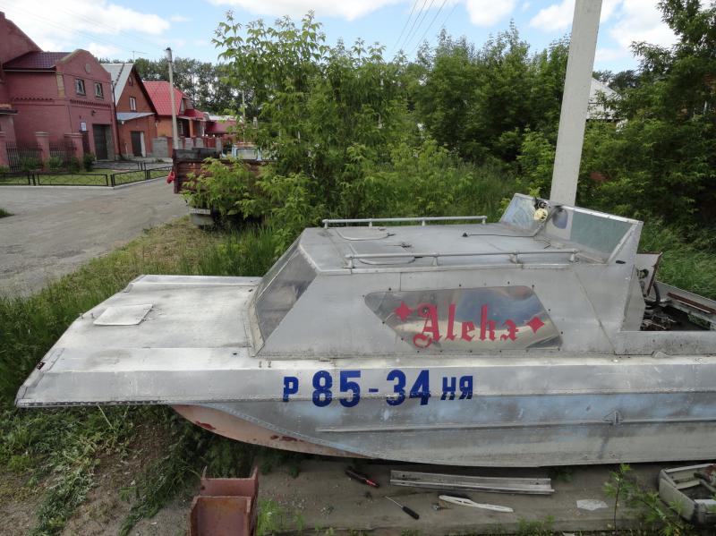

Прикольная лодочка! :good: Подвесник действительно освободит много места в кокпите, да и обслуживать его реально проще(вот не дешевле - факт, хотя с какой стороны посмотреть, ПОК тож не вечный :pardon: )...
Транцевые плиты там неспроста, мот и ПОК тяжелы, поэтому пара "холобуд" сзади и висит...

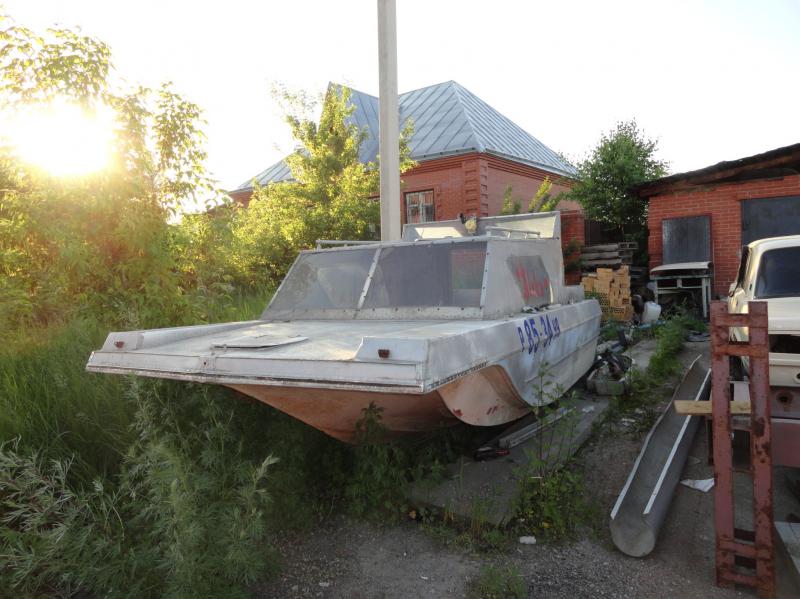

ИМХО Тримаран он напоминает чисто внешне, форма палубы и микроспонсоны сбивают с толку, а днище судя по фотам кокпита обычная "килеватка"... ну возможно "моногедрон" :? ... а т ак проект оригинальный, я б взял при фин. возможности... такая в любую волну вытащит :good:

Да ,вид не обычный.Чем то америк.авто напоминает 60-70г. Всегда пытаюсь вообразить переделку рубки на катерах, а здесь как то задумался,как можно облагородить.Что нибудь в стиле плав - дача супер быстрая,рубку увеличил бы.Стекло с наклоном в обратную сторону, что бы увеличить типа верх.палубу.Трап с двух сторон на верх.
Есть возможность сфотать целиком, как говориться в фас и в профиль? :)

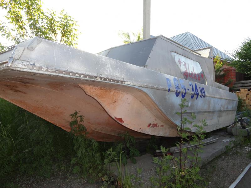

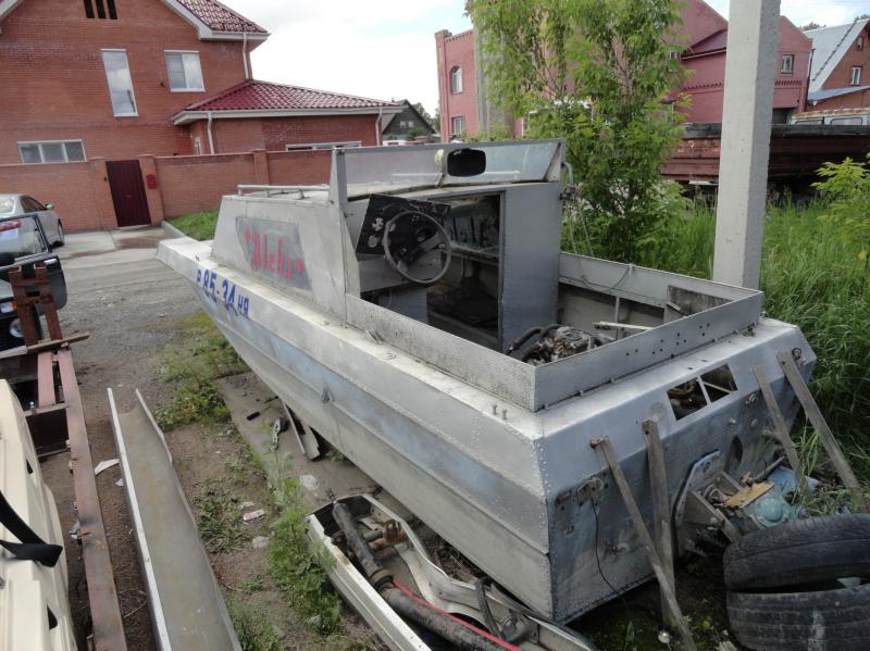

Вот и у меня вопрос, стационар или подвесник? Использовать буду в основном для рыбалки, 2 человека, переходы 100 - 150 км., возможность проживания на промежуточных стоянках, вот в основном все требования....Фото фас и профиль добовляю

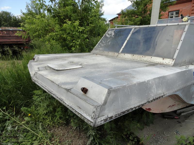

А мне совсем не понравился данный катер. Прошу не обижаться на меня. Совершенно бестолковая, даже странная компановка катера. Бестолковый, нависающий нос, аля утконос. Полное отсутствие места в кокпите, мотор стоит, все место занимает. Рубка непонятная. Больше похож на обычный плоскодонный аппарат с малым углом килеватости.
Для чего был сделан такой нос? Если на угол носа встать- сразу упадешь, так как элемены находящиеся в воде - далеко. На воде бы его посмотреть. Самое главное что катер маленький и все свободное место неграмотно задействовано.
Удивлять других водномоторников будите точно, катер выглядит как чемоданообразный автомобиль американский).

Присмотритесь на последнее фото))) на борту видны места под колеса, очень уж похоже на Прогрессовскую тему. Не от прогресса ли борта))) Распотрашили поди злыдни Прогресса, тюнинганули, так сказать))))
Катер видимо плохо на воде себя ведет, приколхозили громадные плиты). Уверен, что на глиссер немог выйти вообще, задирал нос до неба и немог перевалить через волну. Сделайте фото пожалуйста чтоб рядом человек стоял. Сколько длинна коек в кабине?

И еще о каюте (если это можно так назвать), длина дивана примерно 210 см., считаю что нормально, а вот высота 150 см., может стоит чуть поднять... хотя что это даст?

Поднимать не стоит, отличная высота для перемещения внутри, у меня в проге под тентом 140 по моему и очень отлично. Высота это дополнительная парусность, и несколько неуклюжий вид лодки, а стоять смысла нету никакого. вес тяжеловат маленько, ну и это ожидаемо (Стационар все-таки стоит и колонка, а это уже наверно килограммов 150-200 будет со всей прилагающейся к нему приблудами)
