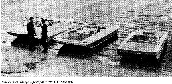

по докам тримаран, изготовление заводское
Скорее обводы что-то вроде "крыло чайки". А прямоугольная палуба была в моде в 70-е годы (КиЯ № 64).
