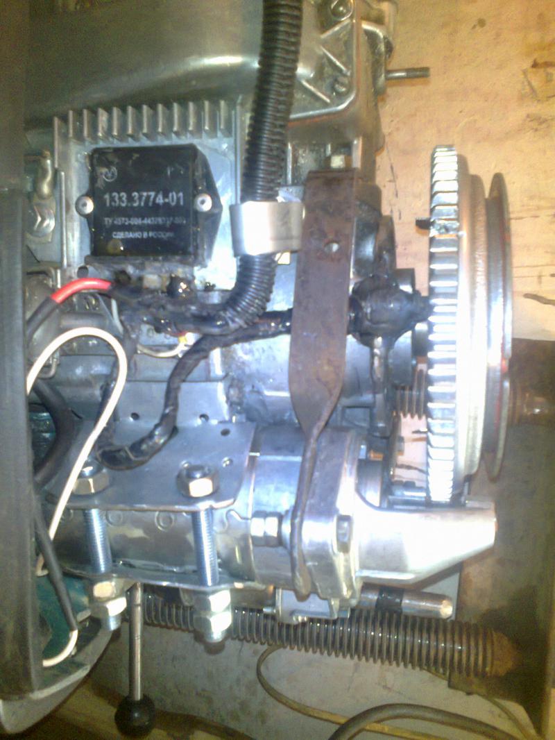

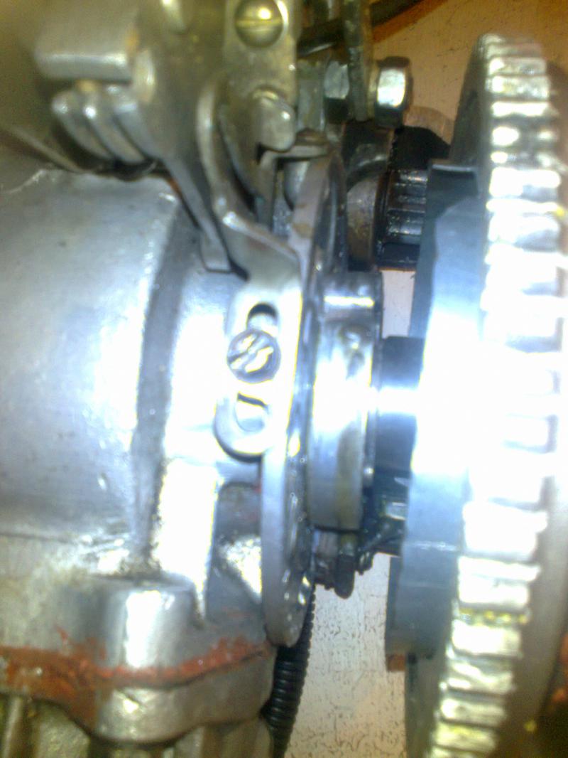

Много написано по ссылке "батарейное зажигание" ,а вот как и где устанавливать датчик холла -мало. Наверное чем ближе к валу тем меньше вибрации, я вообще все срезал с маховика и шторки разместил под остатками маховика. Из комплектующих; вазовский комутатор любой ( его вскрой и залей эпоксидкой), датчик от восьмерки, катушку выбирай с дырками в железе, чтобы крепить на мотор удобней было, свечи японскии. Ну и все пропаять обязательно.

В смысле все срезал-все магниты?Фоток нет?

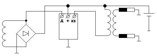

_Всем привет!Можно в качестве датчика Холла использовать катушку освещения?Кто нибудь так делал?

Можно. Делал. Больше понравилось когда сигнал взял с одной половинки катушки.

То есть смотать генераторную катушку наполовину?

Мы крепили датчик Холла рядом с катушкой пускателя на основании МН-1. Батарейное основное, а от катушки типа "Схема3" - резервное.
Датчик Холла сохранен на платке - так его удобнее крепить и к нему удобнее подпаивать проводки. Магниты Нептуна датчик Холла нормально переключают и коммутатор, я пробовал REMIX и 31.3734, его сигнал нормально переваривает без "шторок".
Даташит Датчика Холла вот: http://www.allcomponents.ru/anpec/apx9141.htm.
Энергобаланс системы положительный, там же есть ссылка и как у меня сделано с МБ-23.
