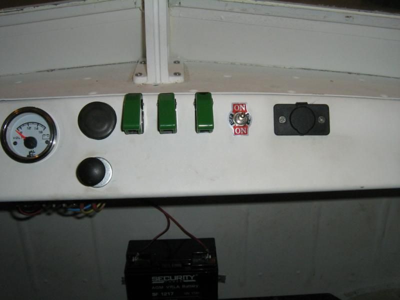

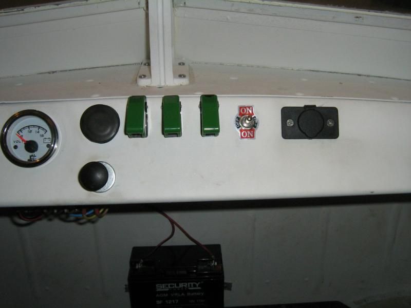

Краткий отчет работы батарейной системы зажигания. Система отработала в 4 дневном походе 6-8 часов, сбоев в работе зажигания не наблюдалось во всём диапазоне оборотов мотора от ХХ до 5200.
Энерго-баланс на штатном генераторе мотора достигался при 1800 об.мин. То есть АКБ отключалась от штатной электросети и зажигание работало на генераторе, при этом напряжение генератора зафиксировано по вольтметру около 8 вольт с ростом оборотов напряжение поднималось и на 3500 об.мин составляло 13.5 вольт.
АКБ используется гелиевая емкостью 17 А.ч за весь срок работы мотора в 4 дневном походе напряжение АКБ составляло не ниже 12-13 вольт что говорит о её заряде на 70% примерно.
