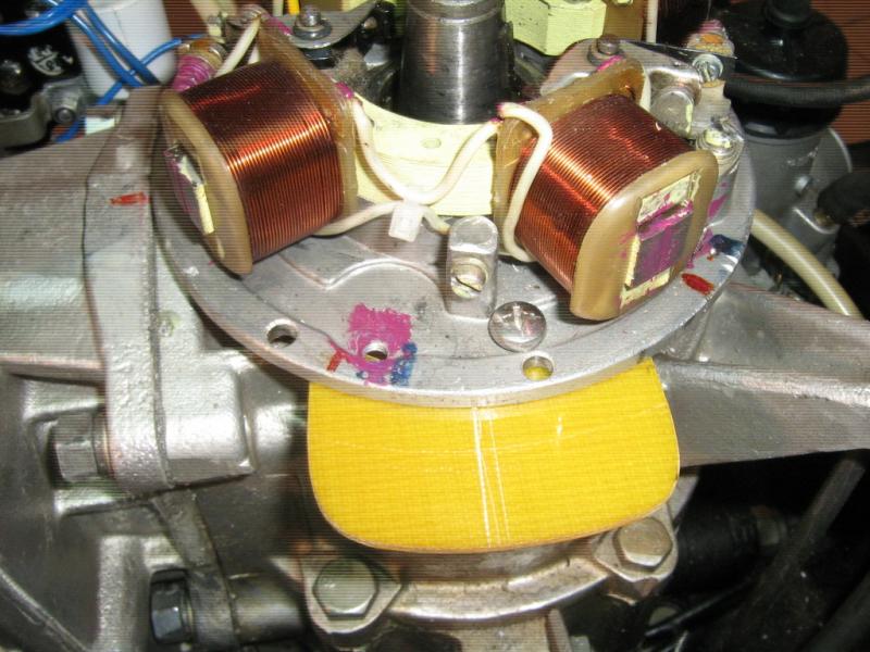

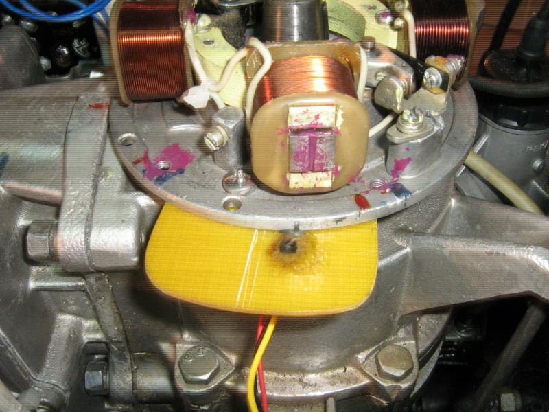

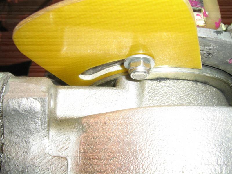

Отмечусь и я в этой теме. Батарейную систему зажигания изготовил как резервную систему зажигания ни требующую ни каких переделок родного контактного зажигания. В общем требуется кусок текстолита и минимум слесарных работ, всё остальное заводские узлы. Датчик Холла позаимствован из вентилятора комп. блока питания. Пластина крепится винтом из нержавейки с самоконтрящей гайкой и как видно на фото имеет регулировку. Регулировка производится без снятия маховика, через смотровое окно устанавливается отвертка, с низу ключ 8мм.

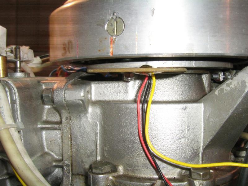

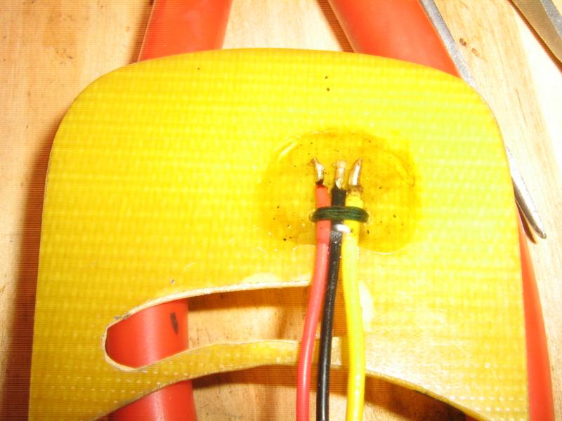

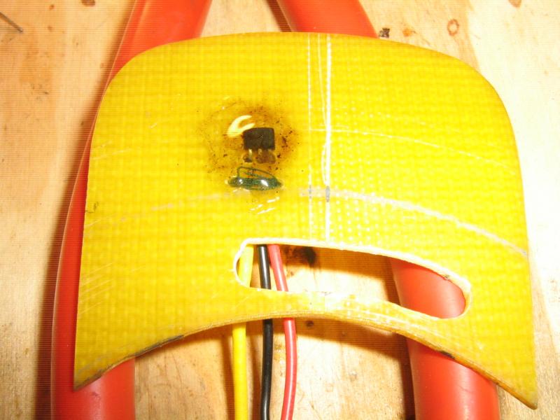

Датчик Холла смонтирован примитивно на пластине и залит с обоих сторон термо клеем.

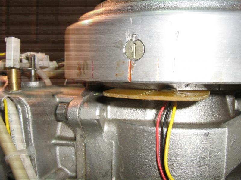

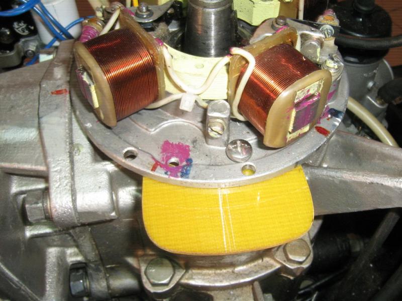

Вот так выглядит установленный датчик на моторе, датчик проверен во всех точках на маховике найдено оптимальное положение удобное для монтажа и стабильной работы и конечно подогнан под ВМТ, то есть полностью совпадает с контактной системой зажигания.

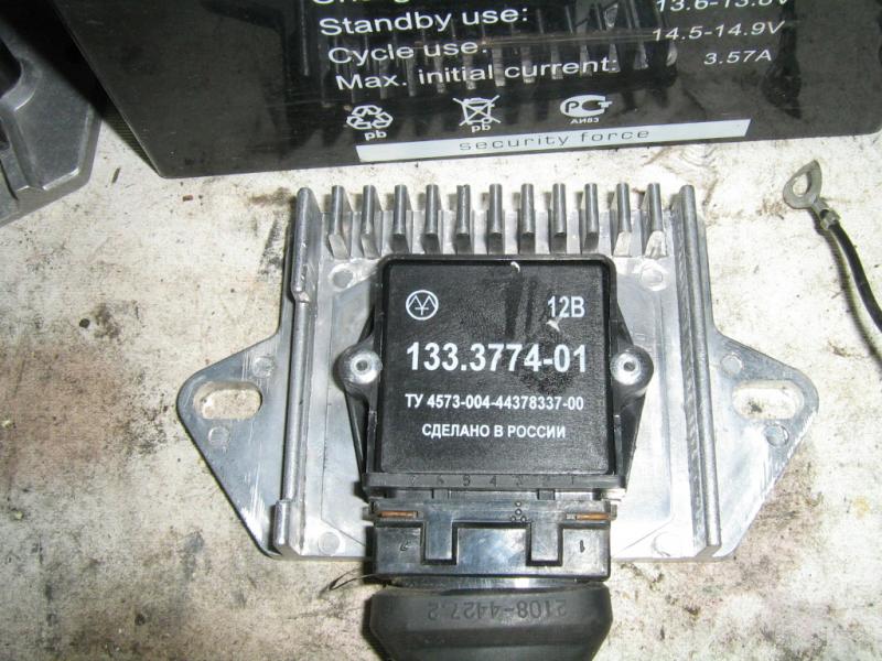

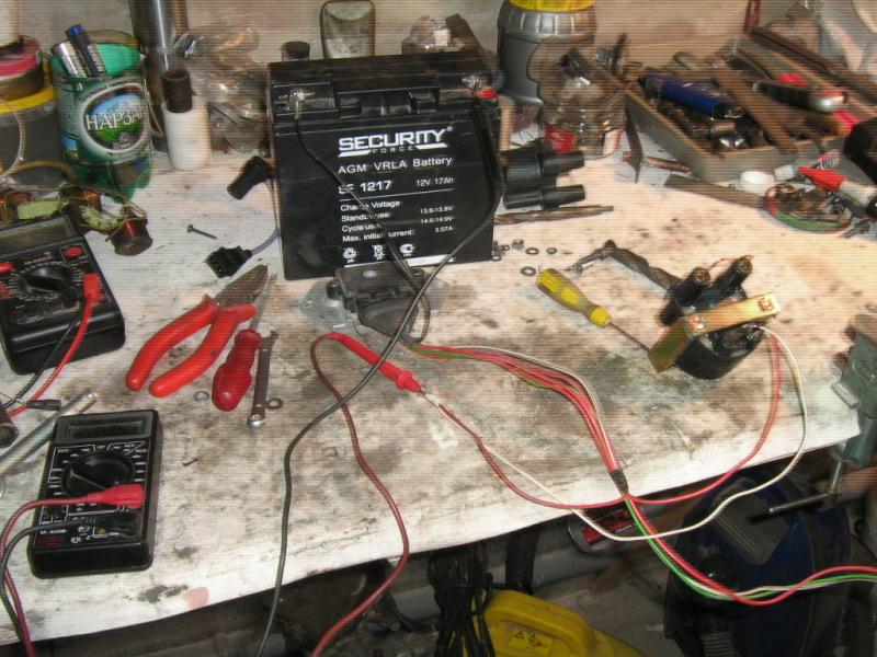

Испытания на воде будут позже, как установится погода. На столе прокрутка от руки и дрели показала стабильное искрообразование. Коммутатор 0529.3734 потребляет ток 3 ампера на 1000 об.мин. не лучшая модель будет заменён (что оказалось под рукой) Катушка ЗМЗ 406. комплект проводов ВАЗ вот и вся система зажигания, потрачено два часа времени на монтаж и столько же на проверку положения датчика и обдумывания монтажа.

Провел вчера измерения тока нового более экономичного коммутатора, ток 08-09 ампера при 1500 оборотов. Остался доволен.

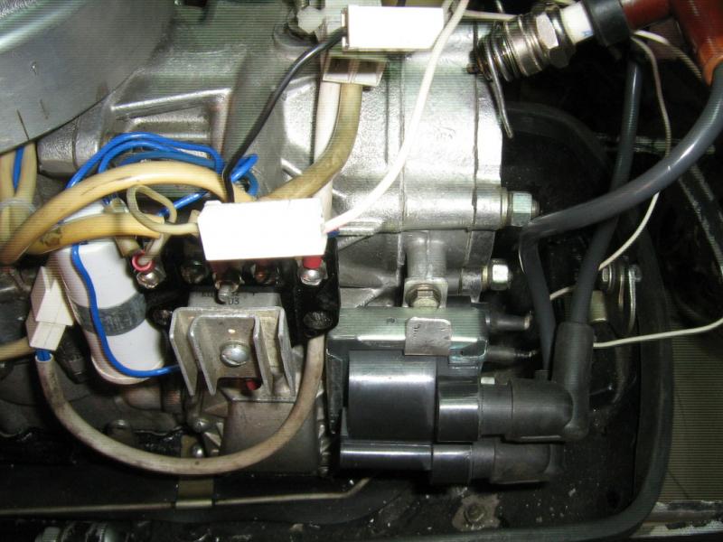

Установил катушку на мотор, за одним проверил её работу с контактной системой зажигания, искра приличная.
