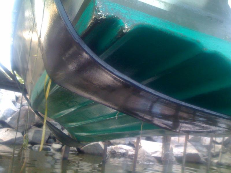

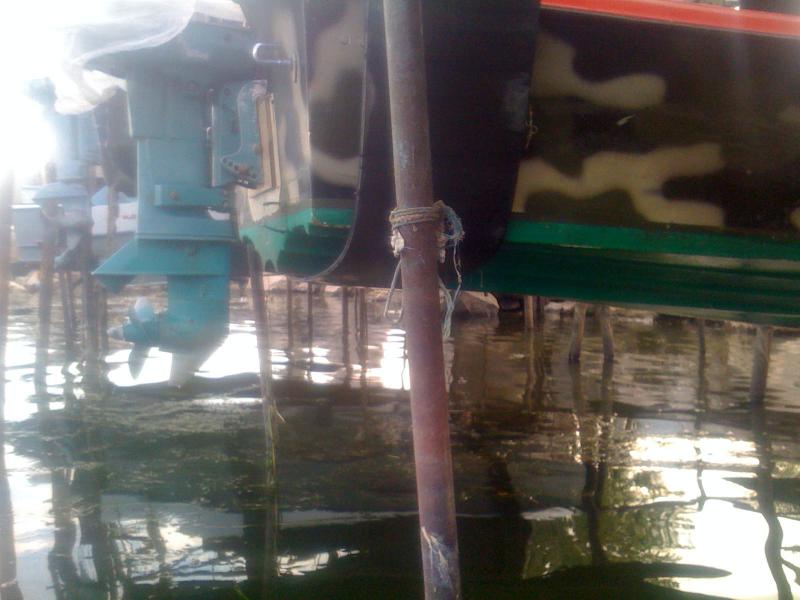

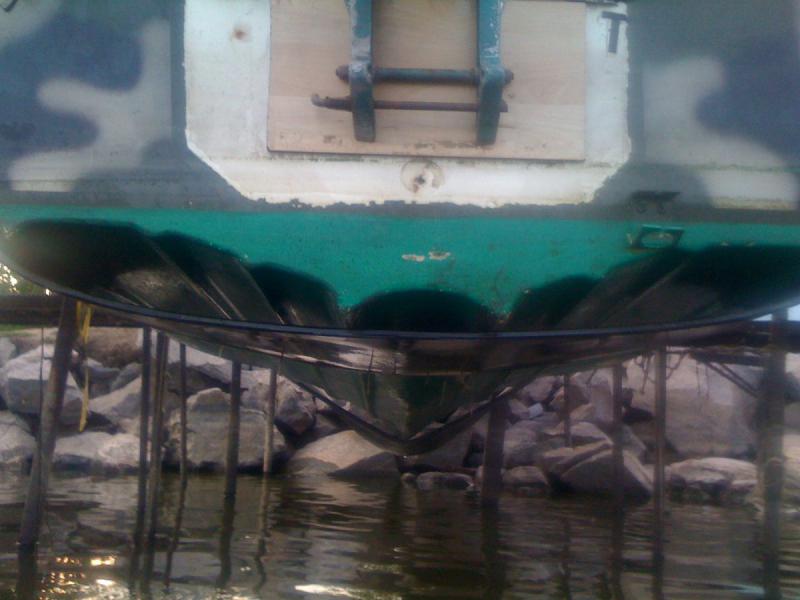

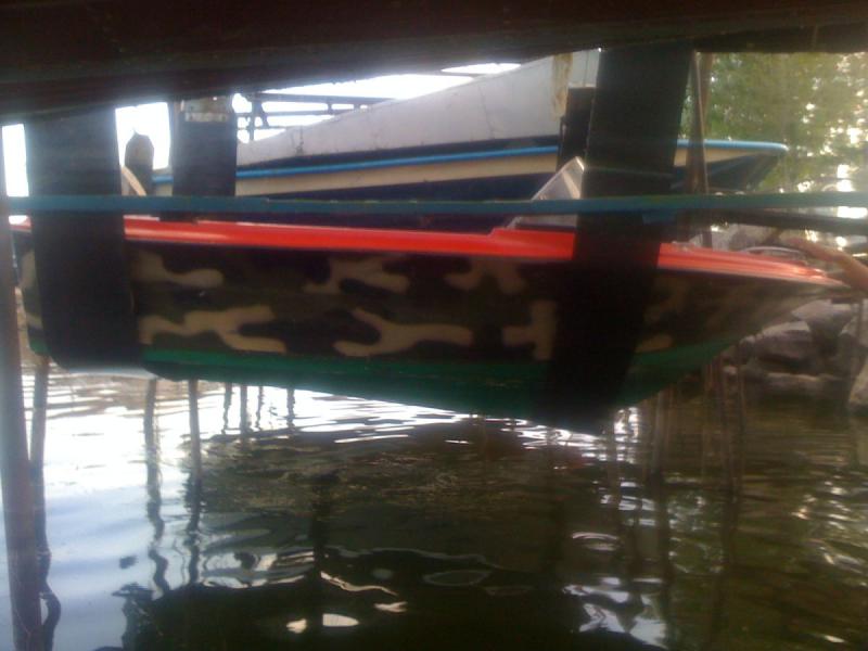

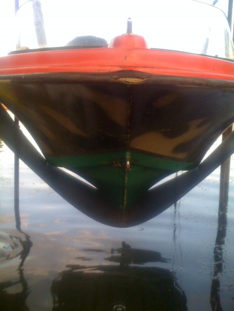

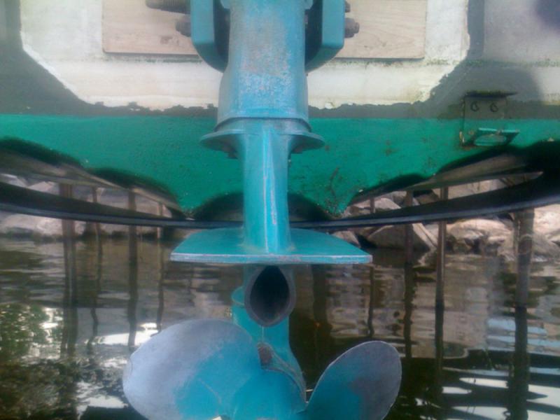

Ниже фото геометриии обводов днища может кто сталкивался с такими. lednic606 если есть мысль как правильно и на каком уровне сделать транцевые плиты подскажи.
Роман_80
19.08.2012
И мне всё таки не даёт покоя нижний цилиндр. Примитивная проверка с пальце. Получается когда поршень идет вниз от свёчи происходит сгорание смеси, а если в этот момент когда поршень опускается целиндр не гермитичен (палец засасывает еле еле), то выходит в момент взрыва топлива часть силы куда то вылетает.
И ещё один момент сегодня только обратил внимание, когда на подъёмник ставил, днище (весь зелёный слой) сильно шароховатое, такое впечатление что его когда покрасили то полностью песком засыпали. Это большое значение имеет при динамике разгона и выходе на глисер, ну и соответственно на скорость?
Роман_80 сказал(а):
...- lednic606 упомянул об транцевых плитах мне о них говорили что ситуация выхода на глис при большей загрузке поменяется в лучшую сторону, только никто не может сказать как лучше их сделать все слышали но не сталкивались. Если есть опыт в данном вопросе подскажи как правильно сделать, впереди зима будет чем заняться :) .
Ром, я сам плиты не расчитывал и не устанавливал, т.к. небыло необходимости :pardon: , а вот информации по ним очень много :yes: .
Набери в Гугле "транцевые плиты для катера" и "расчёт транцевых плит для катера" ... ;) читать не перечитать :good:
Моё мнение, плиты тебе с этими обводами-реданами и мощьностью - просто необходимы! Раз лодочка "буксировщик", то явно допускает сил 60 для установки, и с Нептунчиком конечно придётся "помудрить".
Я бы(на вскидку, интуитивно без расчётов) установил пару плит размерами 500(400)х250(200)х3мм.(длинной стороной к транцу) на расстоянии сантимов 25-30 от моторчика и от днища(не считая реданов) поднял бы сантиметра на 3-5 минимум, чтоб они не мешали движению "на легке", а работали только на старте... А, самое правильное решение - расчитать!... хотя, если плиты при глиссе выходят из воды, то ИМХО не очень важны лишние сантимы, а вот если вровень с днищем(продлевают днище) и постоянно находятся в воде - лучше пусть будут допустимо меньше(меньше смачиваемая поверхность).
Да, днище всёж должно быть по возможности абсолютно гладким :)
Вот как-то так :pardon:
