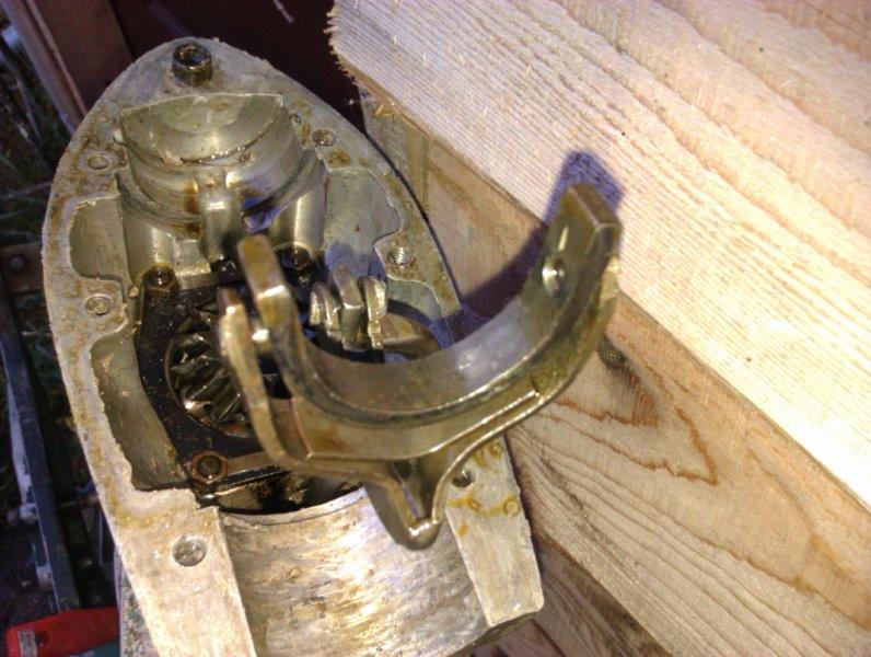

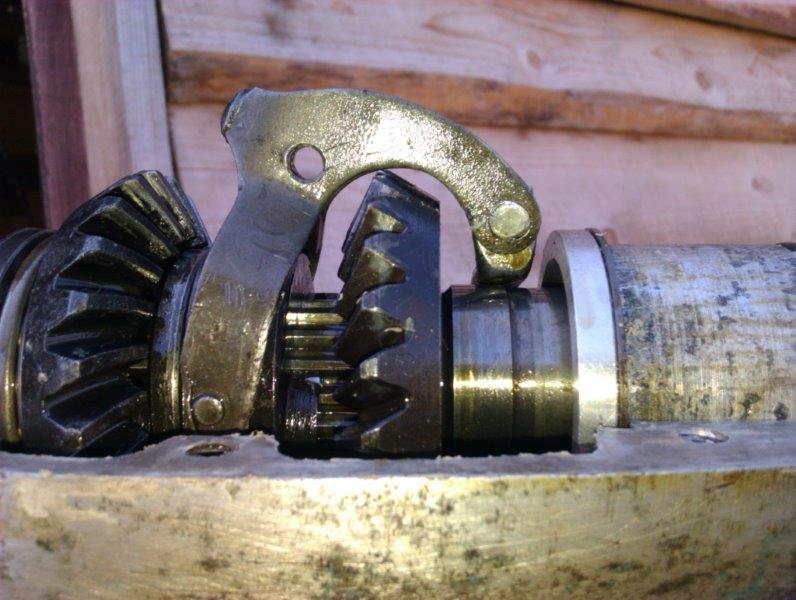

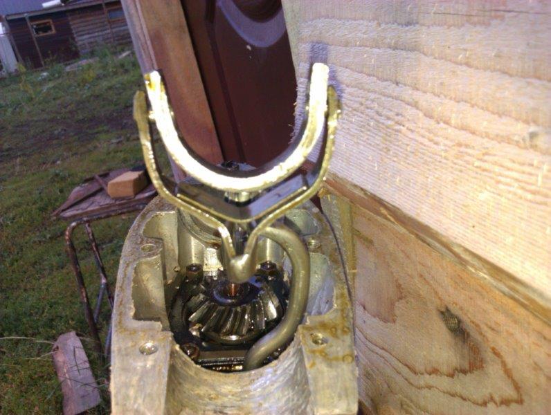

вот проблема на лиЦо :crazy: на фото включен передний ход, но почему так все в притирку??? да и вилку включения жрет шестерня. Как правильно отрегулировать включение реверса??? :sorry:
IGNAT
27.01.2013
1 322
127
Псков
Вихрь-30 2шт. Ветерок-8
Андрей, поставь вторую часть редуктора, т.е. крышку и вкрути ось вилки переключения и тяга реверса приподнимется над шестерней. Вилка-то изношена, из за этого для включения передней тягу нужно поднимать выше и поэтому возможно касание загибом за шестерню заднего хода. Проверить можно налепив пластилин на шестерню заднего хода. Остаточная толщина пластилина и будет зазором.
Шестеря жрёт вилку скорее всего из за слишком глубокого "втыкания" муфты или её выбиванием на ходу, а также перекосом в узле переключения реверса в поддоне.

вилка ни поднимается а на пару мм. оттягивается на зад т.е. к шестерни переднего хода

На твоём фото,на вилке,есть отверстие-оно одно,для правильной работы вилки,в это отверстие должен быть вкручен специальный болт(он вкручивается в нижней части редуктора-которая с пером).
Весь механизм, правильно работает,только в сборе.
Зацепление шестерёнок с муфтой регулируют когда всё стоит на своём месте.Регулировка находится под карбюратором,как сделать описано в книге ,Вихрь без секретов,прочти много станет понятней.Что не понятно спрашивай.

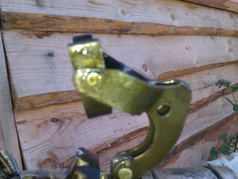

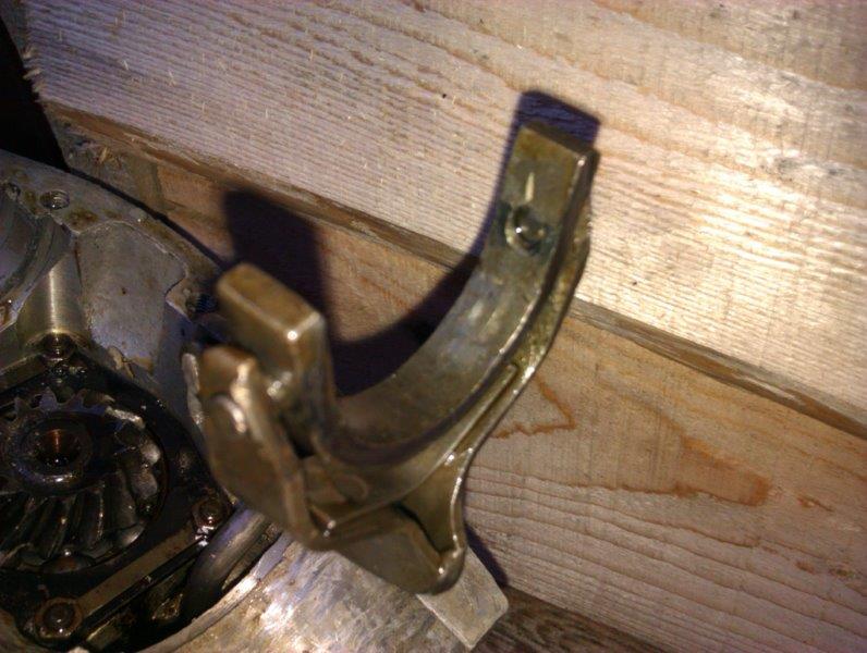

пробовал регулировать под карбом, ни чего ни выходит. Наверное надо вилку менять, уж слишком у нее вид усталый.

Фото вилки,рабочую поверхность,в студию-для обсуждения!

В качающуюся часть тяги переключения реверса вставляется ось, с резьбой и головкой со шлицем под отвертку. Соединение этих двух деталей по скользящей посадке. Если появился большой зазор, то отрегулировать правильно переключение реверса практически невозможно: надо менять ось. Знаю случай, когда была вставлена новая ось д.6мм, а отверстие в качающейся части тяги было 5мм. P.S. Извените, вставленная ось д.4мм.

вот ОНА
