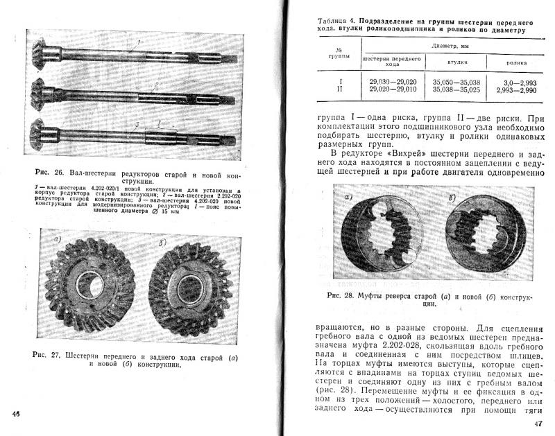

Тут может жрать от регулировки,которая под карбом-недоконца включается.
Ещё есть такой вариант,шестерни нового и старого образца,Сташкевичь, про это, в книге пишет, и рисунок есть,так вот, там заход на муфте, немного, другой-посмотри.

Муфта переключения реверса в редукторе ПЛМ "Вихрь" состоит из 2-х полумуфт: одна на шестерне, другая двухсторонняя бегает по шлицам вала гребного винта. И называется кулачковая. То что бегает по валу называют муфтой-это технически неправильно
Андрюха 36 точная регулировка важна. проблемы будут как от не полного включения, как заметил Вячеслав, так и от "чрезмерного". это проявляется в том, что храповик (реф-мех привёл название кулачковой) делает ложбины в шестерне хода. вилка так же будет "жраться"
