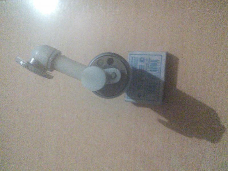

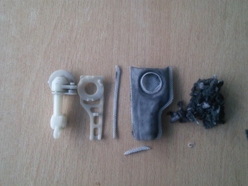

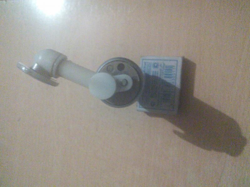

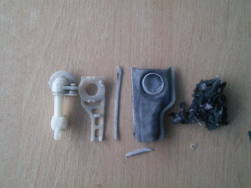

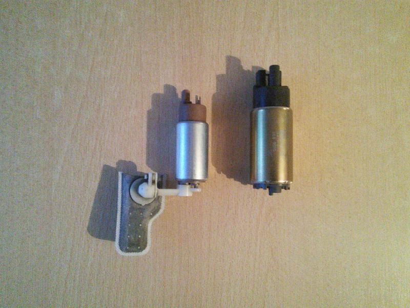

У меня тоже проблема с этим мотором, сработал сигнал (работает только на нетрали), вода в отстойнике с датчиком, слил, просушил, через 7 моточасов на горячем двигателе завожу схватился и заглох, первй раз такое груша набита на воде сливаю отстой с сепоратора где стоит топлевная помпа ни воды ни грязи нет, набваю грушей завелся с пол пинка, на следующий день с утра завелля без проблем весь день на воде проблем нет не с того не сего схватился и заглох, поднял мотор набил грушей завелся как надо, потом все чаше стал нахожу дерготся и наконец на ходу заглох и не заводится. Мозги мотора после поворота ключа на 3 секунды должны включать топлевную помпу, которая после заводки работает постоянно, смотрим предохранитель в норме, снимаемых питание помпы 12 в три секунды есть, прозваниваем помпу, все ясно кирдык. Ч чтобы разобрать насос много резбирать не пршлось, не надо отсоеденять кучу шлангов и тд. В итоге сеточка про которую уже говорилось чёрная из нутри а снаружи как новая и не продувается. Наверно вода всетоки прошла через отстоиник с датчиком воды и фильтр закупорила насос на сухую сдох, а чернота похожа на графит щеток. На насосе маде китай. Есть фото могу выложить.

Может кто знает где взять сеточку,оригинал почти 3 т.р

На насосе номер 1100-02500 Китай.
Разобрал сеточку 3 слоя: сетка, какая-то пресованная вата и что-то типа ткань. Сетка чистая, вата напрочь забита графитом, ткань тоже чистая. Теперь даже и не знаю в чем пречина поломки толи с насоса сыпался графит и забил сетку или забилась сетка насос работал в натяг и щетки забили сетку.

Вопрос откуда взялся графит?
Сетка стоит на входе,если эл.мотор и развалился,графит через редукц. Клапан обратно попал в корпус эл.насоса то основной графит должен быть в рейке и форсунках

Графит в внутрь не попал сеточка из нутри чистая, снизу насоса есть отверстие через него он и вышел все было в черном налете.
11 797
5 292
На этих насосах топливо проходит через ротор,при осыпании щеток весь мусор летит вместе с топливом в рейку,от туда в форсунки.
Снимай рейку!!!!

Форсунки я думаю в порядке до последнего не троил потом обрубило и все помпа заклинила.

Всем доброго дня, отремонтировали моего бедолагу по гарантии и вердикт был следующим, ТНВД в инжекторе умер (разложился) только от "качественного" топлива, хотя и стоял фильтр тонкой очистки топлива для инжекторов непосредственно сразу после бака. Старый не отдали, а сфотать не удосужился.
