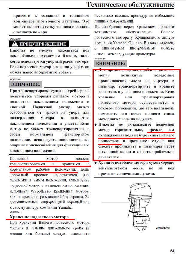

Всем доброго времени суток, ну моя эпопея пока еще не закончилась ) но дилер уже согласился с тем что насос придется менять ему. Сделал запрос в Ямаха Си Ай Эс, обрисовал им ситуацию, попросили они меня сфотать номер мотора и потом подтвердили что что он проходит по этой компании, которая кстати еще не закончена, и дилер обязан мне провести замену неисправного узла, так же сказали если что сообщайте нам мы повлияем на нерадивого дилера, во вторник мотор уезжает, вопрос, на 4-х тактных моторах Хонда нарисовано что их можно на определенной стороне в положении лежа возить, за Ямаху я информации не нашел только то что масло слить придется, так ли это? или таки в каком-то положении кроме стоячего его можно транспортировать?

Всегда было на сторону румпеля(левую)у хонд даже отливчики с резиновыми подушечками на корпусе есть
Насчёт, на какой стороне Ямаху возить.... --- у меня даже на бушной Ямахе из япии наклейки на моторе порепанные сохранились .. и в любом мануале чётко прописано -- найти -- было-бы желание :yes:
10 092
1 332

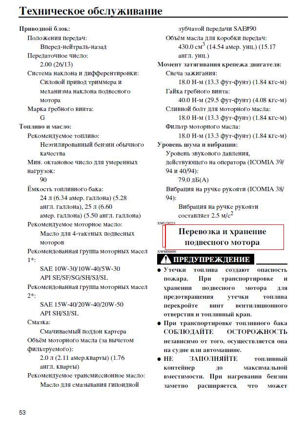

Серёжь,, Лом :) А глянь , плиз , расшифровочку звёздочек в рекомендованных маслах типа 1* или типа 2 * погущще,, А вот по какому случаю?? По износу??, иль при езде в кипятке :hahaha: :? :) Дак вроде мотор термостатированный :pardon: :?

Не стал заморачиватся, один фиг масло менять на новый сезон, слил его, приклеил шильдик что масло слито и отправил мотор в путешествие. Ждем 2-3 недели как дилер обещал.

Алексей (Луха), вопрос к тебе как знатоку Ямах...

Вопрос авторский... :) отвечать сильно не буду :hahaha: :hahaha: Но тахометр -- прибор нр 1 для лодочного мотора... подёргивание - Похоже -- мозги ограничивают превышение оборотов..... Остальное к Лёше :yes: :) мой предыдущий вопрос актуален :)
ilyich сказал(а):
А глянь , плиз , расшифровочку звёздочек в рекомендованных маслах типа 1* или типа 2 * погущще,, А вот по какому случаю?? По износу??, иль при езде в кипятке :hahaha: Дак вроде мотор термостатированный
Извини... Честно, не совсем понял про что ты спросил????
По-подробнее что интересует???[/quote]
На первой страничке, которую ты из инструкции выцепил и вывалил, несколько постов назад в теме "Рекомендованные масла" две ссылочки со звёздочками ,, обычно в конце странички иль раздела разьяснение по поводу звёздочек, глянь пож и всё поймёшь :yes:
А на холостых моторчик может"дрыгаться" из-за рассинхронизации,, Т.е цилиндры по разному толкают,, там заслонки-то дроссельные вааще есть какие нибудь???
Я про инжекторные не в теме :unknown: :pardon:
На этой страничке?
Так она отсканирована целиком, вся... И в конце её ничего нет ))) Никаких ****
Заслонок в инжекторных моторах нет, только форсунки впрысковые....

Сергей, отличия масла в вязкости по сезону эксплуатации (холодно- жарко)

Я про "Рекомендованная группа моторных масел"
1* ........
2*.........
5W-30 и 20W -50 уж больно разные вязкостные показатели...Просто интересно стало :yes: в связи с чем такие разные рекомендации :unknown:
По сути получается, что любое лить можно :? SE и SF вообще древнющие спецификации :unknown: ...... Какие-то странные рекомендации...
... Алекс.. но лодочный мотор - то термостатированный, и при сильно отрицательных температурах температурах не эксплуатируется, равно и вода как в авто закипеть никогда не может :?
10 099
1 477
Может и так :pardon: Хотя вода не везде зимой замерзает, в море 5 мин не прожить. Наверно всё таки разная вязкость масла для жёсткой эксплуатации наверно нужна. Кино смотришь, на рибах вокруг айсбергов в антарктиде гринпис ходит.
