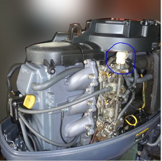

Саныч79 сказал(а):
луха сказал(а):
68F-83688-00-00
стоит вверху коллектора
На моторе ямаха f40fet данного датчика нет.....
Ок.учтем.....только пост 2013 года????????

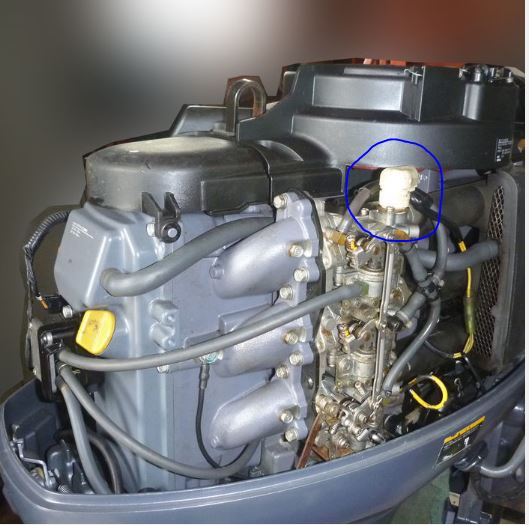

Саныч79 сказал(а):
луха сказал(а):
68F-83688-00-00
Если б проблема была в насосе- проблема проявлялась бы в любое время,,,,,а здесь закономерность......только после стоянки.потом проблем нет!
