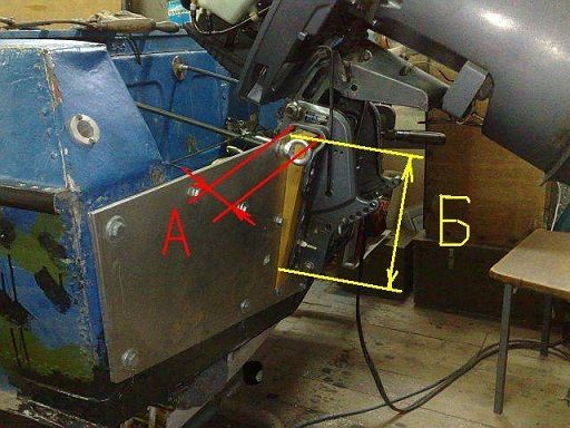

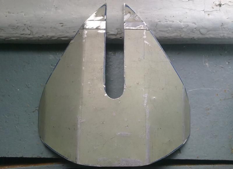

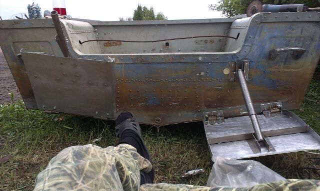

Привет, Николай! Себе на Ю-2 транц. плиты я сделал шириной 40 см. и длиной 37 см. Закрепил в 25 см. от киля, при рекомендованых 20 см. Установил, но ещё не испытал лодочку. Для Крыма практически тоже самое будет, только каркас надо будет покрепче сделать. А вообще, почитай на баджере.ру о размерах и установке плит.
Мой отчет по испытаниям плит скоро выложу в теме "Вариант: Южанка-2 и Хонда-15".
Саш, а накуа такие "лопухи" на Южаночку? :shock:
На Баджере то пишут, только ИМХО такие "громадины" больше создадут помех, размер МЕГА и думаю абсолютно велик для Южанки-2.. половины хватило б заглаза :pardon: ...
Отчётик ждём с нетерпением :yes:
Изготовлено - гуд!!! РЕСПЕКТ! :good:
з.ы.ВОТ Владислав(Ар_бат) предлогает, можешь размерчики глянуть... шибко отличаются от Баджеровских :bebebe

Сань.".Притворщик"... нУ ЛИЧНО Я транцевые плиты такого размера на своей лодочке не вижу... :yes: .. маленькие какие-нить.... Труд конечно немалый -- респект!! :) Накрайняк -- ногу гидравликой подожму.... :) :yes:

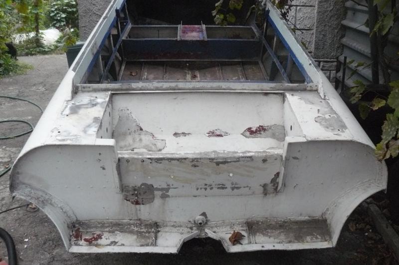

Сань она у него задирает нос, и не выходит на глисс, там еще косяк с днищем но он его боится ровнять, в общем хотим попробовать а вдуг поможет. На том же баджере пишут что их и на пвхашки ставят.
Выбейте дно у транца пузырем и Крым не то что пойдет, а полетит, через это все Крымоводы проходят, ничего тут страшного нет, Крым под Ямаха25 с 350кг на борту идет 46-48 км/ч, а с вашей пятьдесятпяткой и все 60 пойдет. :)

АМГ выстукивается на ура!!!! Я Андрюха Крым (стиральная доска) за два дня весь выбил и выпрямил....трое пакупателей отказались хозяин хотел на цветмед сдать за 5000 . С доками взяли 5500 + кунг!
На такой комплект стаить транцевые плиты :? Жжжоте товарищ!
А еще не надо забывать, что транцевые плиты в зависимости от "конструктива" снижают скорость от 3 до 5 км.ч.

Alex30RUS сказал(а):
Жжжоте товарищ! ....
Вот как раз на Ю-2 транцевые плиты в тему, корма не будет на ходу проседать, а тем более, я как понимаю. у него румпельное управление, да и его размерность плит оправдывает небольшая мощность Хонды15, помоему у него всё правильно сделано, и кобры на старте не будет, да и выход на глиссер более легкий и быстрый, да и диффрента на корму на ходу не будет. :)
Такие большие плиты скорее всего будут замыватся сверху водой. Как правильно пишут, их можно было сделать в два раза меньше и регулировать ходовой дифферент лодки чуть большим углом наклона плит. В любом случае,- удачных испытаний!

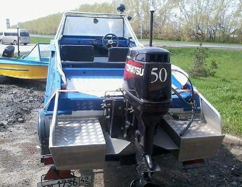

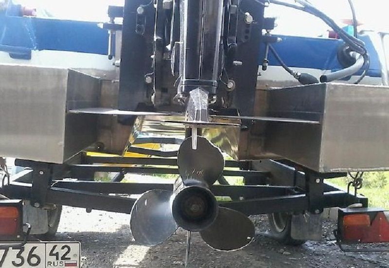

Honda-15 и кобра на Южанке-2 вещи несовместимые :) От ТП толк только на старте, далее только вред. IMHO Если руки чещутся, то делать нужно кринолины (в виде ящиков городить ненадо, если не требуются дополнительная плавучесть при тяжелом моторе) как продолжение днища с кницами. Проверено на личном опыте товарища, лодка RusBoat-47. :good:
На фото (взято с этого сайта, думаю автор не обидется) кринолины:
Сядь на своей лодке назад и попробуй стартануть хотя бы вполгаза, как раз чтоб пятнадцать сил было, тогда узнаешь совместимость Ю-2 и кобры. :hahaha: От транцевых плит толку больше чем ты думаешь, во первых более быстрый выход на глиссер без кобры, особенно при румпельном управлении, во вторых убирают они дифферент на корму на ходу лодки, а он у Ю-2 значительный, в третьих - плитами можно подкорректировать нежелательный крен лодки, а он на Ю-2 более выражен чем на некоторых других лодках сов.постройки, вот сколько пользы от них на Ю-2, а на Крыме они действительно не нужны, потому как и старт и дифферент кормы и крен вполне в норме и не требуют корректировки. :)

Если все-таки хотите поэкспериментировать, то мой Вам совет, делайте "кринолины" по типу, что выше прикладывал фото. Длину кринолина по оси лодки можно брать не дальше оси сечения винта! По затратам может и дороже выйдет ТП (все зависит от стоимости работ аргонщика), зато останетесь довольны результатом на порядок выше. Еще раз подчеркну проверено на личном опыте. Толщину АМг использовать не меньше 3 мм. IMHO
Я почему то всегда думал что кринолины это два герметичных бака по бокам мотора с нижней полкой являющейся точным продолжением дна. :(

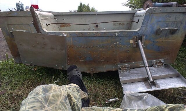

Кринолины на Крыме. :)
  • 85,4 КБ Просмотры: 3 436
  • 110,9 КБ Просмотры: 3 495

Можно установить клин и увеличить угол поджатия ноги мотора к транцу, что снизит ходовой дифферент на корму.

Я так предполагаю что клин мало поможет, там сильная вмятина на днище(даже скуловые уголки замяты на пике сантиметров так на 5), что и создает дополнительное сопротивление при выходе на глисс. Я ему тоже предлогаю выровнить днище, но он боится что лопнет да и опыта у нас маловато.
