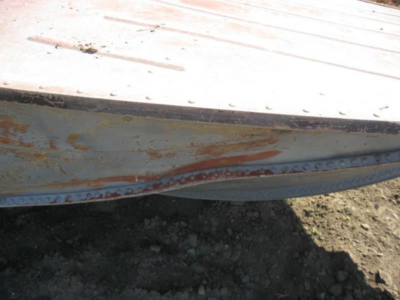

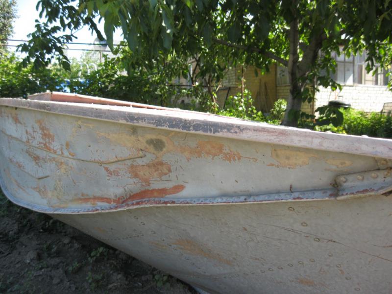

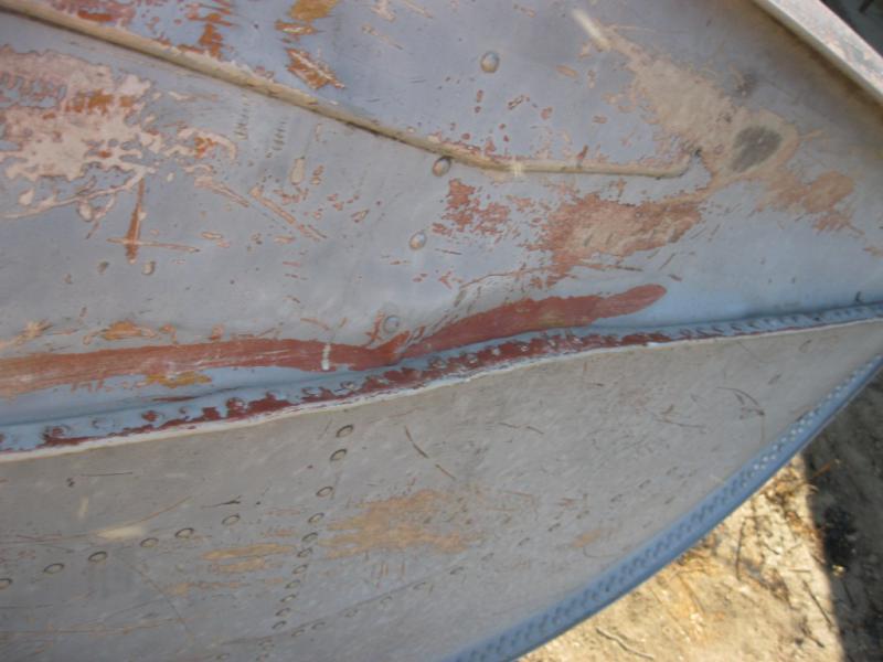

На ходовые качества конечно не влияет, НО... не аккуратно как то ;)))
Кто что посоветовать может??

Похожую проблемку решал по своему;высверлив четыре клёпки в привальном, прикрутив болтами 5мм уголок 25 на 25 (железный)с приваренным крюком,вытягивал снаружи(лодку закрепил не подвижно).Место прогиба грел газовой горелкой.Феном там делать нечего.Зделав преднатяг на холодную,прогреваешь и она ( вмятина) потихоньку начинает правится.Тянул лебёткой 1,5т.Когда выправил, вместо болтов поставил клёпки. Швы в месте ремонта промазал герметиком и всё. Прошпаклевал(БОДИ-АЛИ) ,покрасил и в добрый путь.

А вот интересно - греть АМГ тоже надо, как и дюраль, или может эта лодка на холодную пойдет. :?

Андрей,АМГ тоже разной по твёрдости бывает,но та из чего варили лодки думаю пойдёт.Просто нагрев легче будет,я так думаю.Ты же с крымом работал и Южанку делал.Только думаю тянется АМГ сильнее чем дюраль.Профиля для рамок под стёкла когда гну,всегда грею.Если не греть,при острых углах лопается.

Ребята... Лично я... сильной вытяжки металла не увидел :yes: ... а распустить скулу ... и.. поправить иль просто с поддержкой до определённой степени красивости -- не влияющей на ходовые.... не по фото говорить... :yes:

Понятно, просто у ТС лодка то Ю-2, вот и думаю надо греть или нет, мои то не так сильно мяты были, я их на холодную рихтовал, тяжело идет, особенно Крым, вот и подумалось - может их тоже надо было греть как и дюраль. :)

У него и место то такое - не на что не влияющее, так что смело можно делать. :)

Идея интересная. Придумать бы теперь, как лодку закрепить!!! .... можно конечно упоры в соседние шпангоуты поставить, но боюсь их примять.

Ильич, скулу распускать побаиваюсь. после правки отверстия скорее всего совпадать не будут и будет гемор со сборкой!

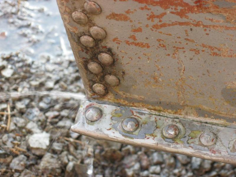

Вылез еще косяк..... вернее ЖОПА!!!!!
Начали сегодня лодку изнутри мыть
По килю течет!!!! По транцу течет!!!!! по правой скуле в районе транца трещина см 5 из нее от керхера аж фонтанчик!!!! Блин... а продавец клялся- что лодка герметичная, как подлодка.
Получается - все клепки по набору прожимать.... а вот поможет это???
А трещину наверное надо варить! Кто в Волгограде нормально АМГ варит... и чтоб не очень дорого..

Для начала -Не паникуй! Всё делается, тем паче лодочка полностью разобрана..
Раз есть возможность налить воды -- ты видел на моей лодочке -- побелку и маркер в зубы и "локализуй" течи , каждую четко отмечай, и воду потихоньку наливай.. Скорее всего их меньше чам ты думаешь
Сегодня гляну как конструктивно сделан угол - подумаем..
А сопли у лодочки потекли скорее всего потому-что тиоколовая лента в швах высохла "от молодости".. На этот случай полиуретановый герметик тебе в помощь..
А варить угол.. думаю, не лучшее решение,, там всё как раз с тиоколовой проложкой всё собрано.... выгорит, гемороя ешшо больше будет!!

Да я не паникую... я расстроился немного, просто - хотел лодку в июле спустить... а тут!!
Думаю сначала прожать все клепки... потом пролить герметиком, а потом уж наливать.
Вот со скулой у транца не знаю пока что делать. Или варить, или герметиком с двух сторон.
Там трещина по загибу - где лист борта загибается в скулу - постаянные мех нагрузки - как герметик будет держать не знаю.

Наверное в этом сезоне стОит просто зачистить изнутри и снаружи с запасом место трещины, обезжирить и промазать аквариумным силиконом - он точно не отвалится(держится насмерть зараза)! а осенью наверное надо будет изнутри наложить и проклепать к днищу и борту 40ой АМг уголок вытяжными глухими заклёпками(ибо не стрингер :) ) на тот же самый силикон, ну я б так сделал, т.к. абсолютно согласен Сашей(Ильичём) что сварка убьёт всю тиоколовую ленту и лодка потечёт ещё хуже :yes: ... решать конечно тебе ;)

почему аквариумным силиконом ,а не полиуретановым герметиком -он же твёрже и крепче :hahaha:

Наверное потому, что его осенью снимать :) ... ну а уголок согласен можно и на всё что угодно ;)

Силиконовый эластичный и адгезия (если я правильно понимаю это слово) зверская.
