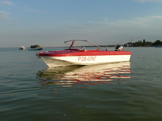

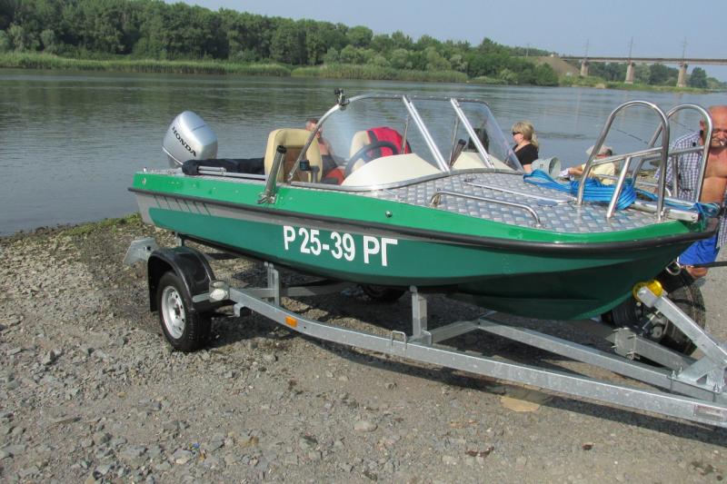

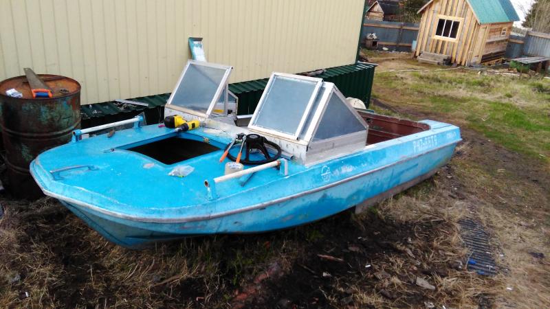

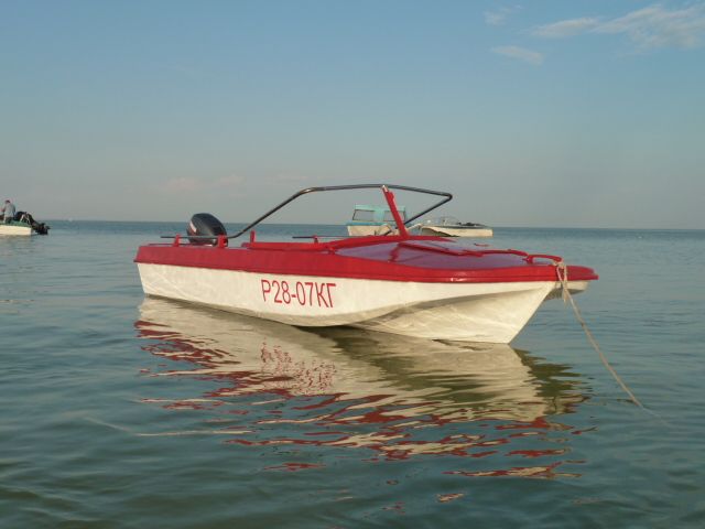

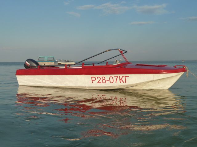

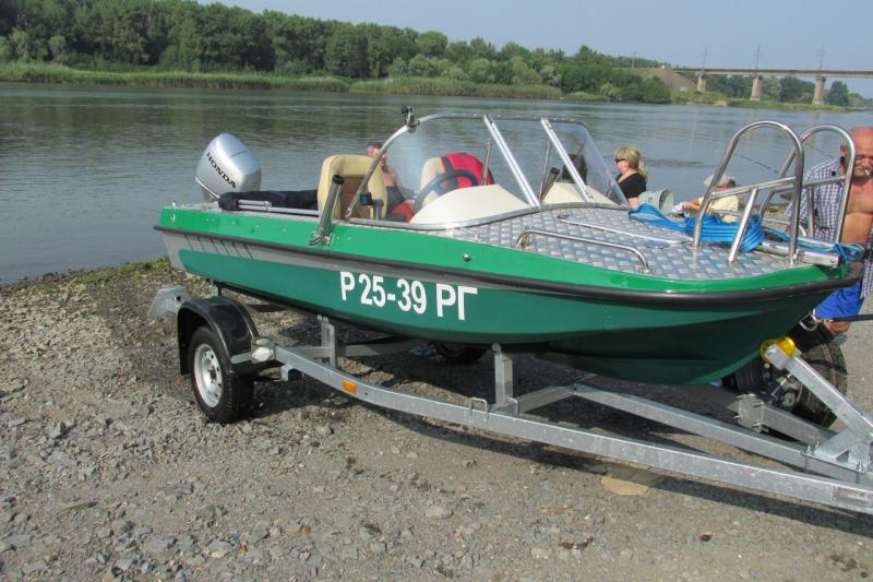

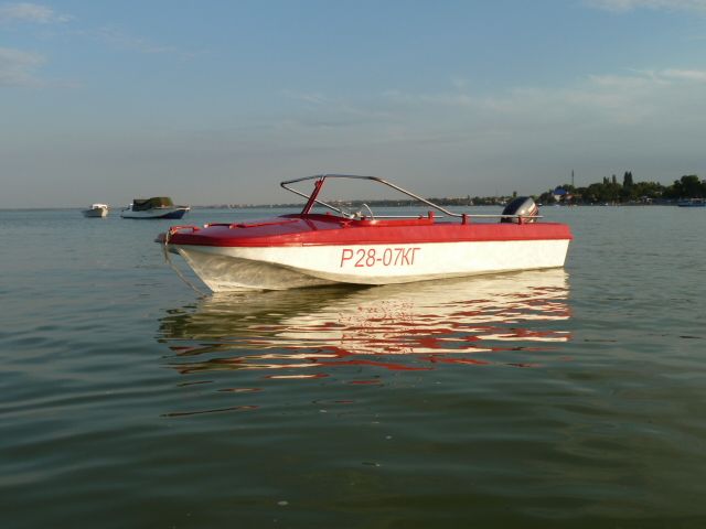

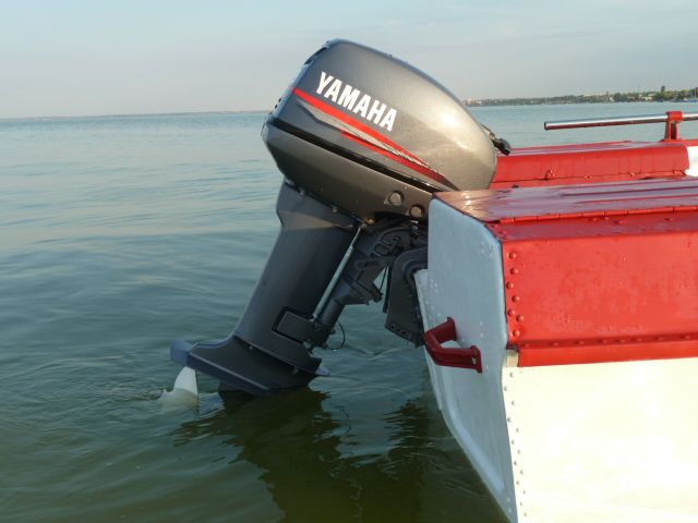

Всем большой привет! Ну вот наконец спустил свою ласточку. Остались небольшие недочёты, буду устранять позже (стекло, сидушки). Работу проделал немалую, зачистка, покраска, подгонка. С работай не успеваю довести всё до конца, а покататься уже ой как хочется. Движок Yamaha 15 FMHS, замерял скорость, выходит 36 км/ч. с двумя пассажирами 30 км/ч. Обь 3 сильно отличается от Янтарь 2 (был до этого), волну режет хорошо, идёт мягко . В общем пока только положительные отзывы.
Куколка!!!!!!!!!!!! Ставь 30-ть лошадей и будет гуд.
Лёха-Екб
15.07.2014
31
Екатеринбург
Hunter 320 + Обь-3
Parsun 9,8 + Yamaha 30
Ох, конфетка! Молодец! И скорость под пятнахой вполне достойная!

Лёха-Екб сказал(а):
Да скорость завидная, у меня вдвоем в полный штиль 28 км, а в одного 31 км.
под Хондой-15.
Правда шмурдяка в лодке, всегда на три дня проживания :pardon:

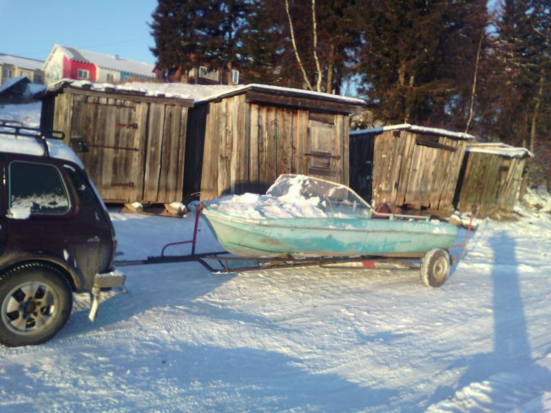

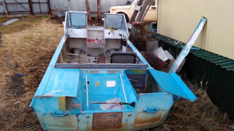

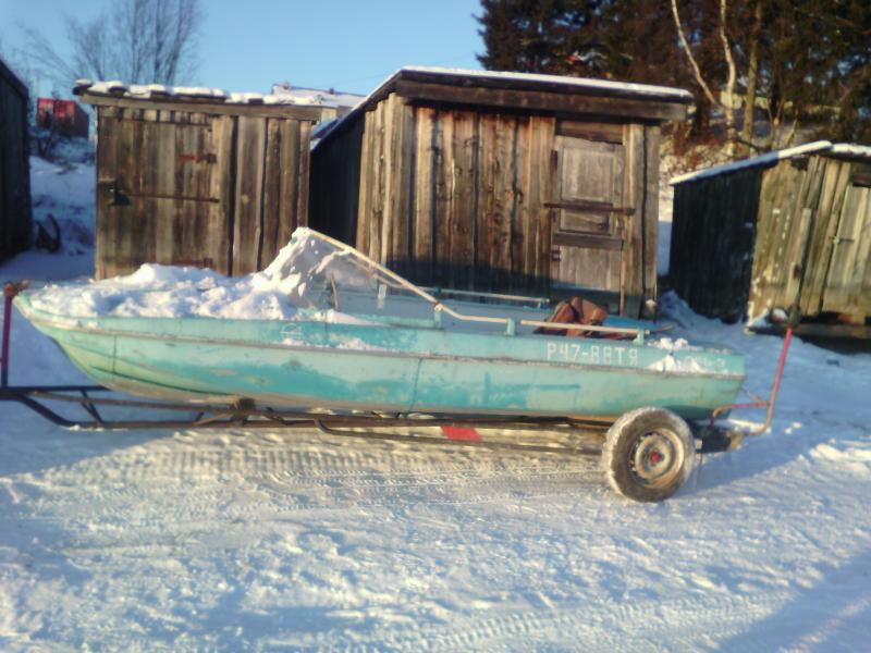

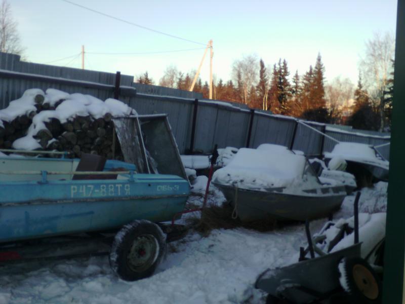

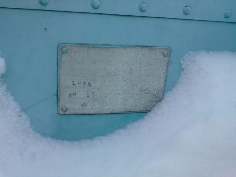

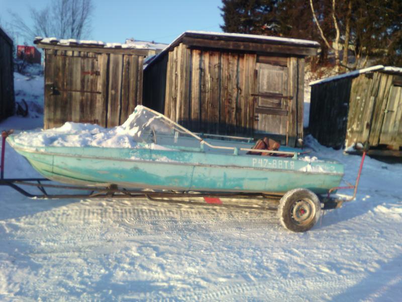

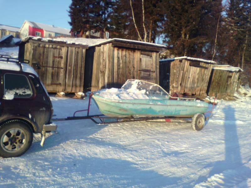

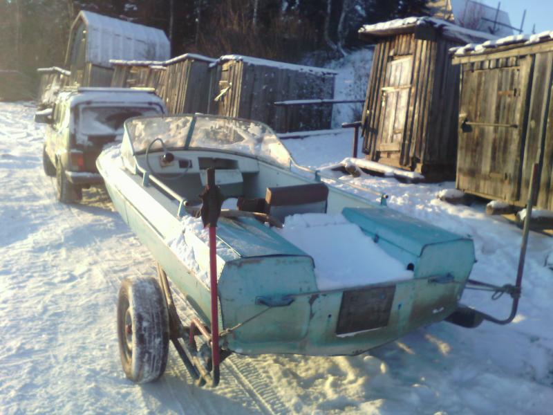

Тоже решил приобрести трибяху. 91го года. Ходила несколько раз под Вихрем.
9 560
4 780
:D Поздравляю с покупкой! :) Теперь на всю зиму есть развлечение! Может что то такое выйдет.А может и по лучше! ;)

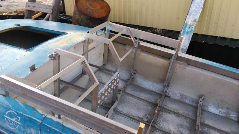

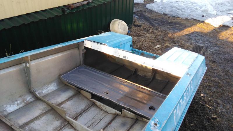

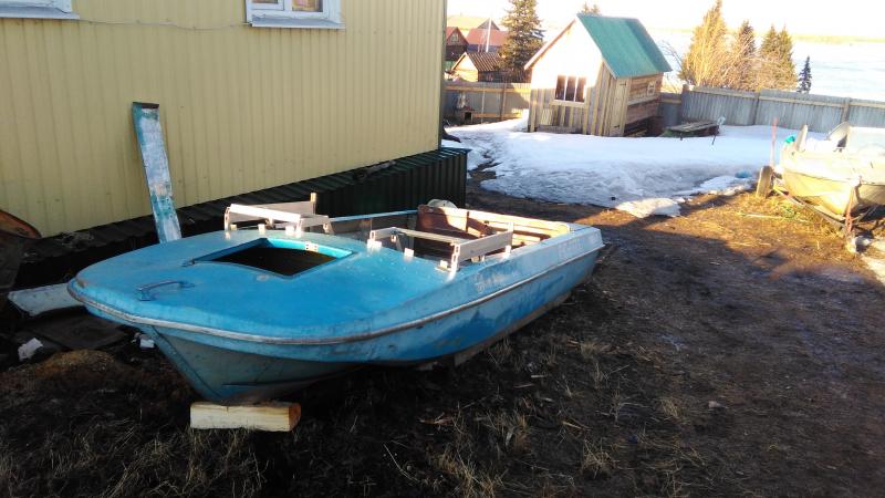

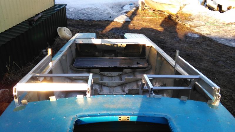

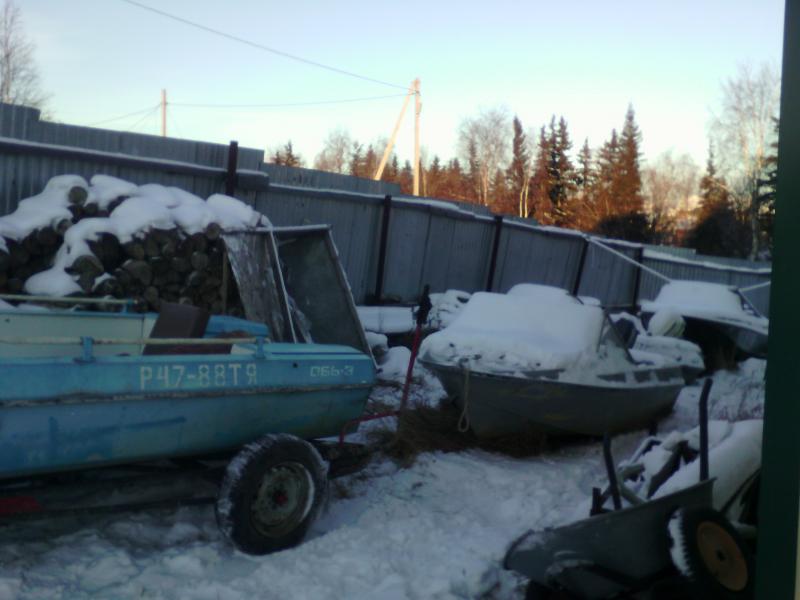

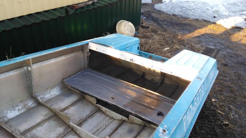

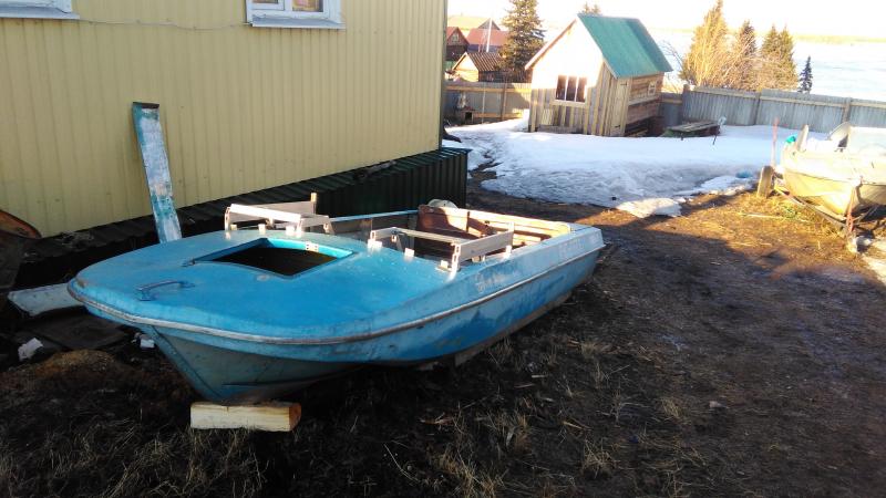

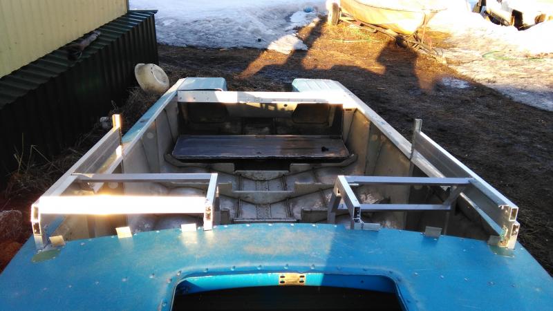

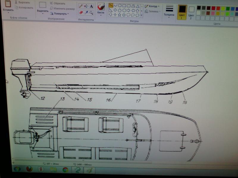

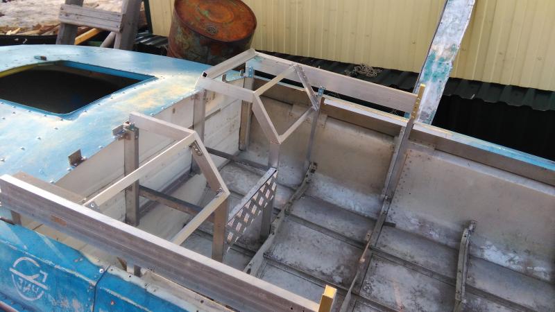

Ни у кого не было мыслей о поднятии борта на Обь 3. Что-то я задумался над этим. Кажутся низковаты
тимур
05.10.2013
642
33
Нью стайл 434, Волжанка 44
Ямаха 40 веос, Хайди 40

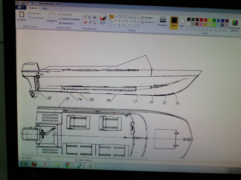

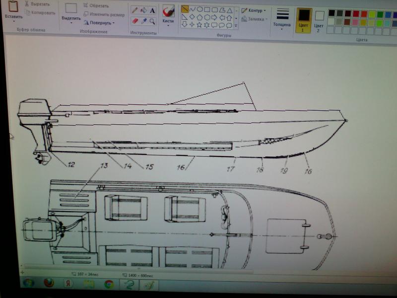

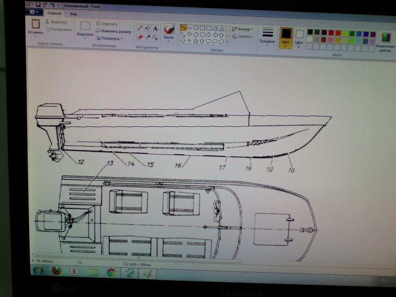

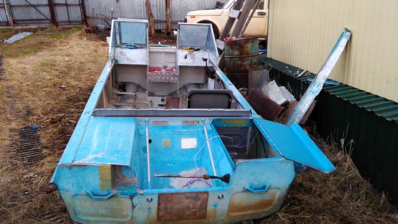

Такое что ли замутить с обяшкой
тимур
05.10.2013
642
33
Немного колхозим
1 362
А что Обь лодка очень большая? Ты так смело жертвуешь полуметром полезного пространства.
Лёш, у меня у знакомого Трибяха с Сузой 30, когда он на ходу встаёт сзади сиденья - скорость +2км/ч :D
тимур
05.10.2013
642
33
Стандартная панель на том же уровне, так что ни чем не жертвую
1 362
И на том же расстоянии?
тимур
05.10.2013
642
33
Ну про расстояние и имел ввиду. А высота выше

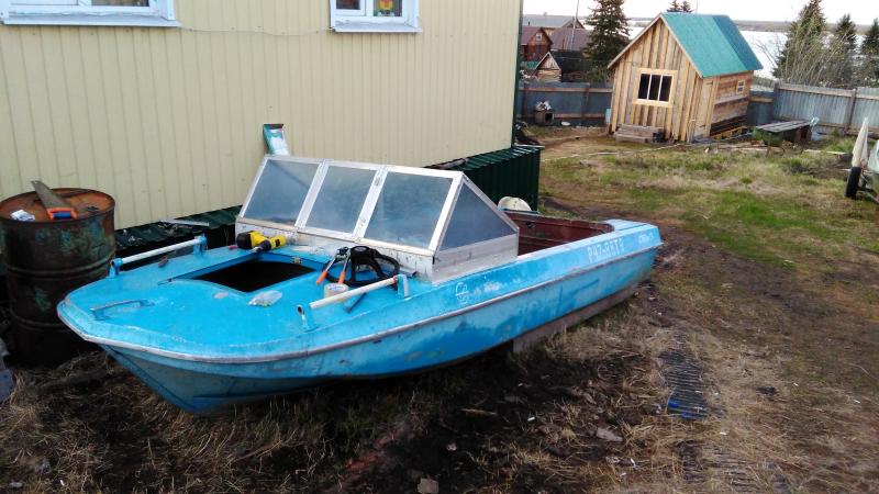

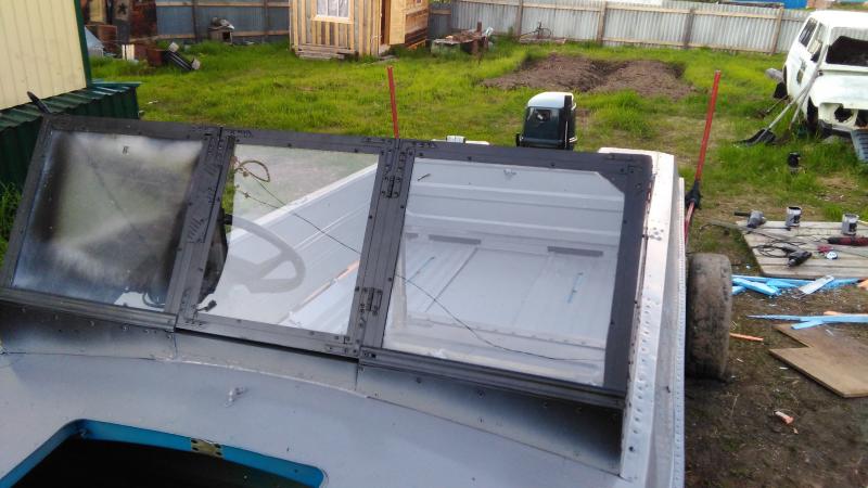

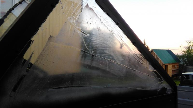

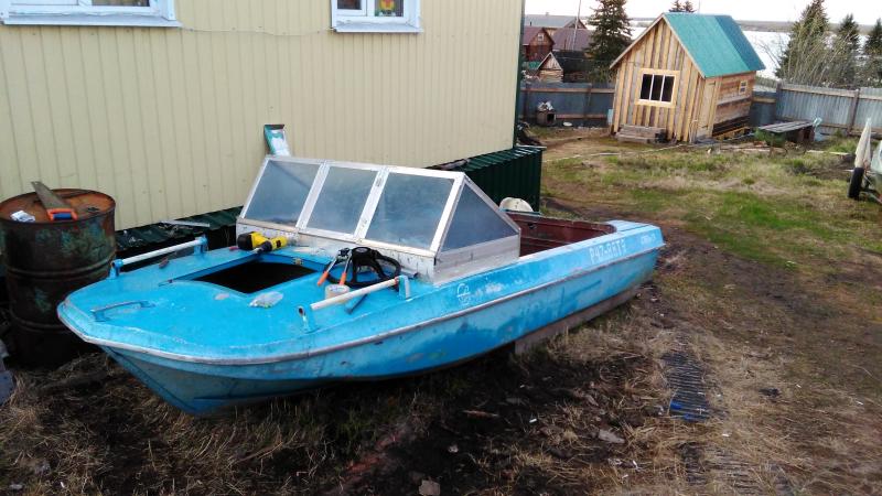

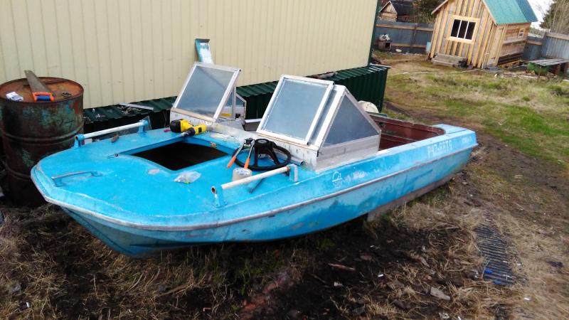

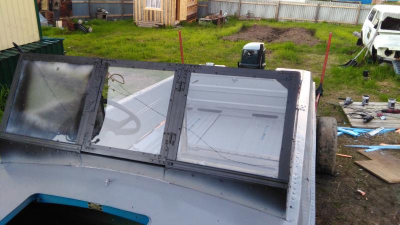

Собрал лобовуху
тимур
05.10.2013
642
33
Столкнулся с проблемой. Пленку с стекла отодрать не могу. Как-будто прикипела. С одной стороны снялась легко. Кто что посоветует?
9 560
4 780
Фен у жены возьми в аренду.Подогревай и снимай потихоньку.
РЫБОЕД- ЭКСПЕРТ
02.03.2011
634
102
Одесса- Варшава
Фен врядли поможен, да уже вооеще врядли что- то поможет
Стекло " старое" пленка прикипела уже, гдето оно под солнышком долго пролежало.
