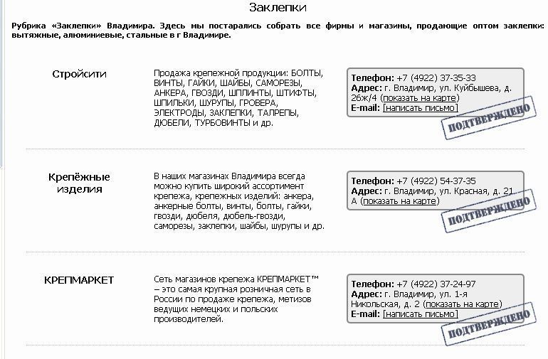

Спасибо за разъяснение про отжиг . Сейчас вопрос в заклёпках , где их можно заказать , там их продают большими партиями.

Re: Казанка 5 помогите с восстановлением
вот тут посмотри может чё найдёшь
