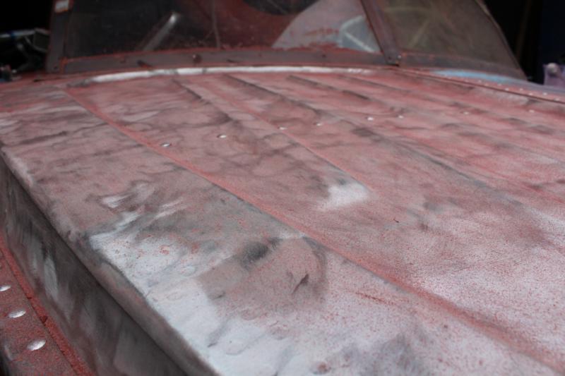

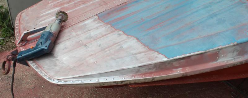

Значит купил я себе Казаночку пятую (фотки чуть позже) 1976 года выпуска, один хозяин, 6 слоев краски, без заплаток и вмятин, за 25 тысяч, взялся её чистить и приводить в божеский вид, взял дрель, купил щёток, и дело пошло, но пошло не так как хотелось бы.
Краска какая то бронированная лежит на лодке, две недели после работы часа по четыре чистил только палубу, кокпит и дно еще не трогал, руки все болят уже, (на форумах читаю люди максимум неделю всю чистят) надоело ужасно это дело, подумал отогнать на пескоструйку, но дед (бывший хозяин посоветовал не делать этого) и стоит около 7 тысяч рублей, кто-то говорит не заморачивайся отскобли то что отваливается и крась на верх, кто-то чисти чисти для себя же делаешь, и сам больше склоняюсь к чистки, вот решил обратиться к вам послушать ваш совет отцов начинающему юнге :) подскажите пожалуйста как её быстрее и эффективнее очистить и стоит ли?

Мое мнение: основное назначение лакокрасочного покрытия - сохранность основного материала, т.е., в данном случае, дюраля. Второстепенное (для меня) - внешний вид объекта. Если краска хорошо лежит на лодке, я бы не стал ее снимать. Прошел бы мелкой шкуркой, обезжирил и покрасил поверх старой краски. У меня точно такая же история со своей "Казанкой". Бывший владелец готовил ее для браконьерства, покрасил в зеленый цвет. На воду не спускал. Я ее тоже попробовал сначала очистить от старой краски. Под ней обнаружился родной заводской цвет - красный. Тогда я покрасил поверх их обеих голубой ПФ 115. В этом году будет третий сезон. Пока ничего не подкрашивал и не обновлял, нет необходимости.

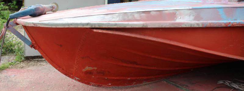

Вот тоже верх у неё был синим цветом чистить стал, а под ним красный заводской тоже скорее всего, и ниже оранжевый я так понял грунт это, потому что даже щеткой плохо берется, Ну а дно уже потихоничку в углах откалупливаться начинает, и толстый слой краски, в некоторых местах уже осыпалась краска, если поверх покрашу дамаю неровности видно будет, А на фото у тебя верх по старой прям покрашен ?

Я думаю что стоит пройти рыхлые участки болгаркой щеткой тарельчатой ( можно выбрать помягче) , хоть многие и не советую этого делать . Все остальные места окшурить с водой например 100-300наждачкой . После если есть места прошкура продира до Дюраля эти места перекрывать кислотником ( про них тут куча постов) А после все перекрывать акриловыми грунтом в пару слоев- все должно "залиться" А что останется снова ошкуривать с водичкой но уже 600-800 наждачкой. Где будут прошкуры до метала ( надо конечно стараться их максимально избежать) перед окраской тонким жидким слоем грунта эти участки, и сразу же мокрый по мокрому по истечении 10 минут красить. Я это вижу так . Смывать старый слой в тех местах где он держится на мертво мне кажется нет ни какого смысла. И да прибудет с вами сила :lodka:

Одну дрель уже сжог об эту краску :) сил уже нету, в форумах лазию и удивляюсь как так быстро их чистят да и красят!? я две недели можно сказать борты и нос чистил, уже скоро сезон открывается а я всё в гараже вожусь) а так мысль в голову приходила что бы не всю отдирать а где валиться, но думал покрашу и через пару месяцев где старая краска сохранилась вместе с новым слоем отвалиться...

ну смотрится замечательно, думаю тоже скорее всего так сделаю, но слой правда в некоторых местах толстый, клепки сровнялись, с носа ведра полтора краски смёл в гараже

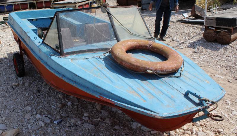

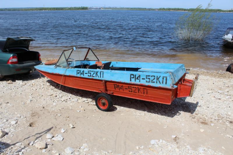

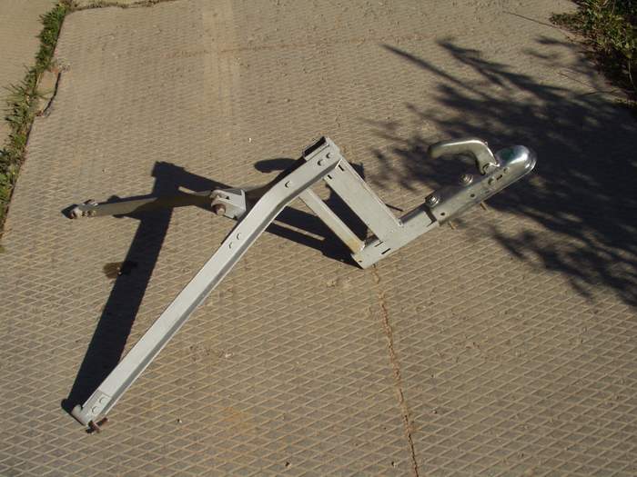

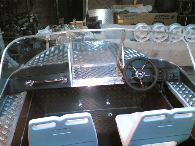

дед отдал ещё самоварный прицеп 19..лахматого года, который рассыпался не успев выехать из гаража, на лодке есть штатные колёса, а к передней утке прикручено кольцо (в гараж тросом затаскивал за него) мне бы удобно было бы цеплять всё это дело за фаркоп и дотаскивать до водоёма но пока не имею такой возможности т.к. нету водила, а кольцо прикручено слишком высоко, об асфальт весь киль раздеру, вот хотелось узнать у вас может у кого то есть схема как самому сварить водило что бы удобно было цеплять за фаркоп или услышать ваши идеи ????
вот что то типо такого как на фото

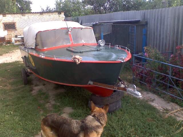

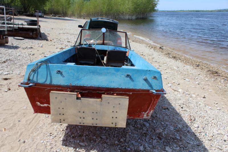

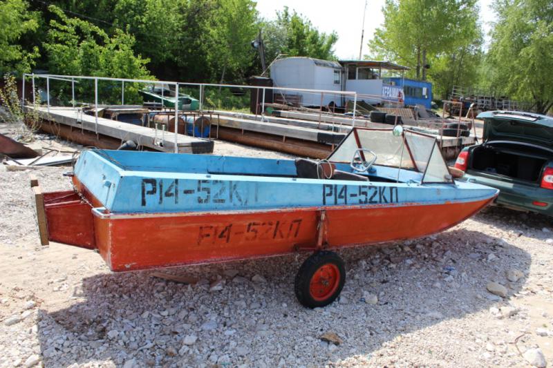

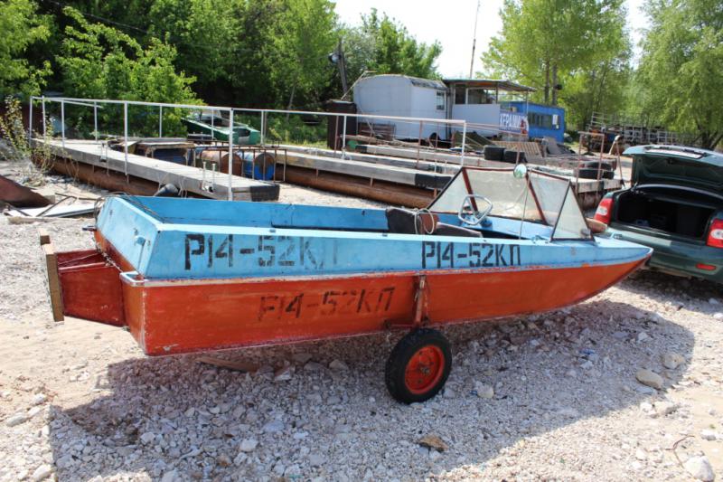

Вот собственно как и обещал фотки этой самой лодки, думаю теперь картинка более ясна, что скажете про неё что да как тут надо сделать и что изменить? :)
9 560
4 780
Re: Казанка 5 помогите с восстановлением
:) Олег дорогой,ну что тебе посоветовать? Я не знаю чем будешь заниматься на ней,но несколько общих пожеланий;убрать этот плуг на корме и зделать нормальный(с обязательной ревизией мест крепления к лодке) транец,желательно учесть индивидуальные особенности будущего двигателя.Врезать люк в носовую палубу (будет удобней пользоваться багажником).Я бы переделал кормовой багажник в рундук с сиденьем(с проходом к двигателю ) Ну форма стекла дело вкуса. Если будешь ставить импортную дистанцию то родная панель очень низкая (руль между коленок или нужно ставить низкие сиденья) Я на этой лодке делал стекло с выходом на палубу и поднимал парприз с учётом размера редуктора и приборов.Вот примерно так как на этом прогрессе.Фото Казанки поищу в архиве, выложу позже если нужно.Ну наверное советов хватит,для начала.Модель этой лодки считают самой удачной в плане удобства обитаемости.При некоторых дороботках будет ещё лучше.УДАЧИ!!!

Лодочка конечно хороша) но сильно задр..чиваться не охото, просто стандарт сперва сделать какойнибудь, покраска да кокпит обустроить не много, без особых вложений что бы получилось, а так если налечь на всё это то доконца сезона затянется, а на выходных смотрю уже на водоём все плавают, слюнки текут, завидую белой завистью)) тоже уже хочется :lodka:

Да лодочка вроде по фоткам хорошая. Еще все впереди, но ничего, подшаманишь и быстренько не воду. Кстати какой двигатель будет?
