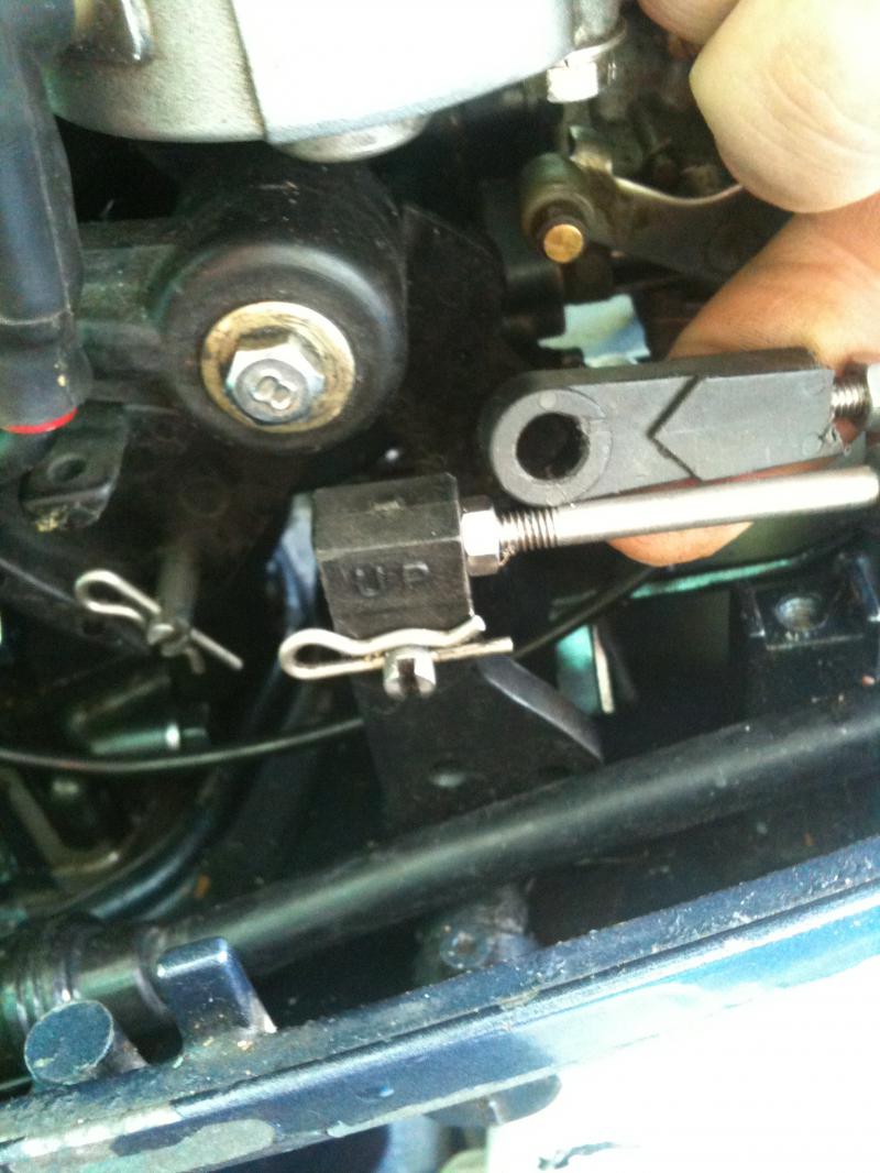

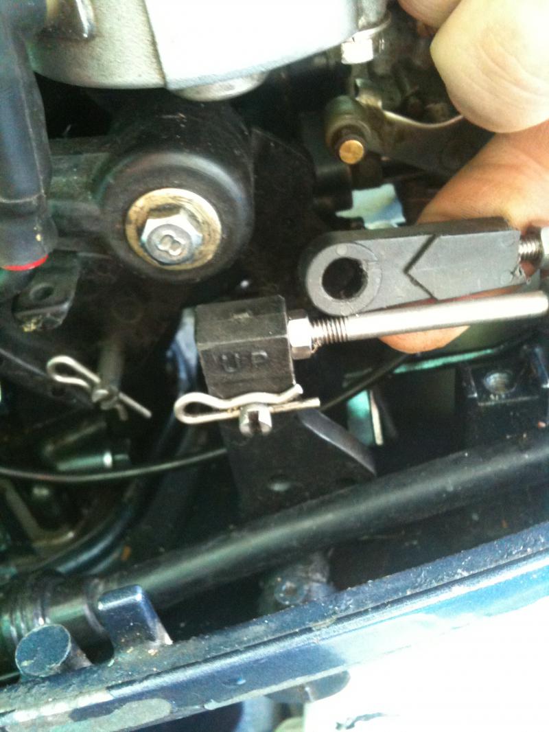

Сегодня подключили машинку 703 к Yamaha 40 (1997 г. дистанция), но задняя скорость при закрепленном тросе газа не включается­... (
Отсоединяю наконечник и все норм, скорости вкл...
Наконечник­и на троса, как правильно подключить­?
Маленький подкл к реверсу, а подлиннее к газу ?
Подключать наконечники при каком положении ручки газа?
Может у кого нить есть мануал к 703 или фото подкл тросов?
Спасибо! )

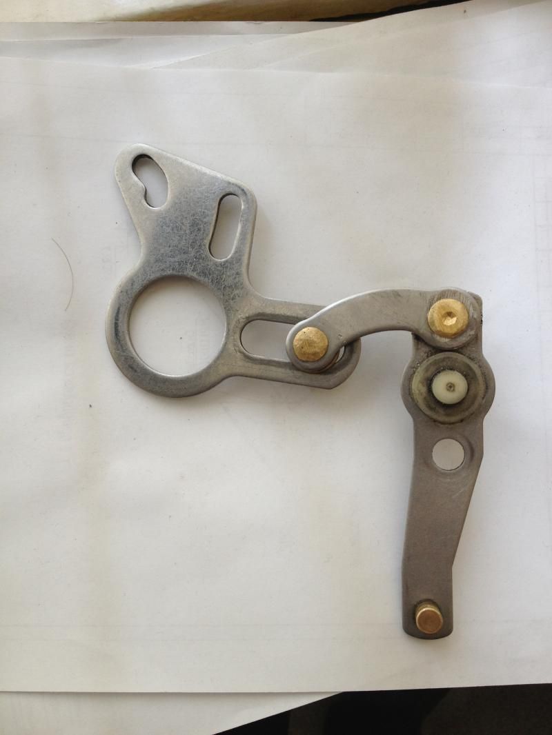

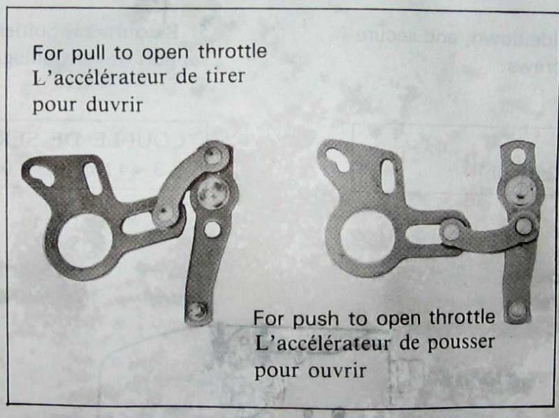

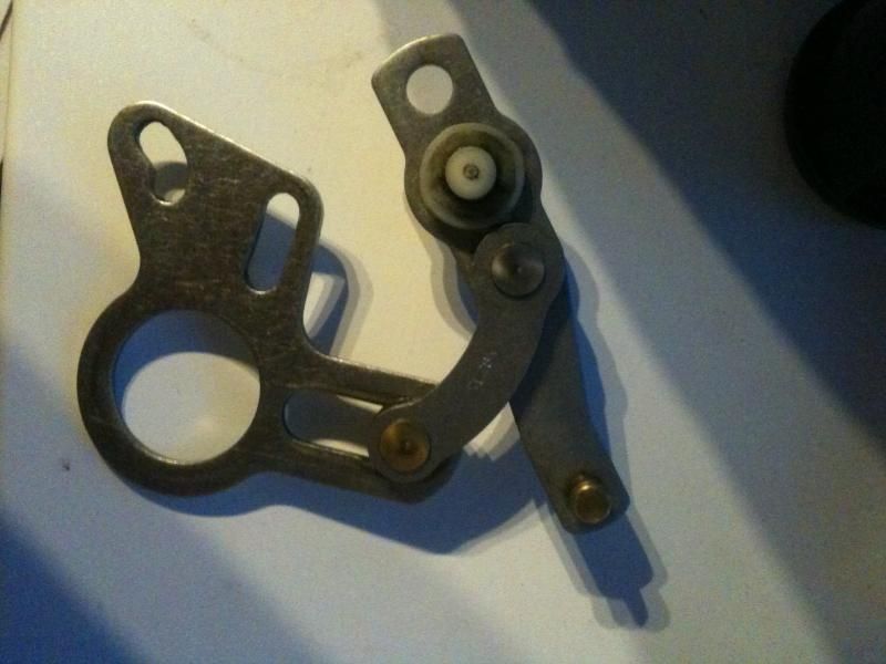

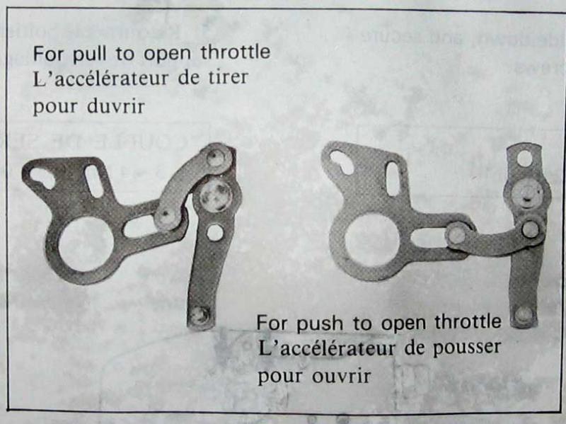

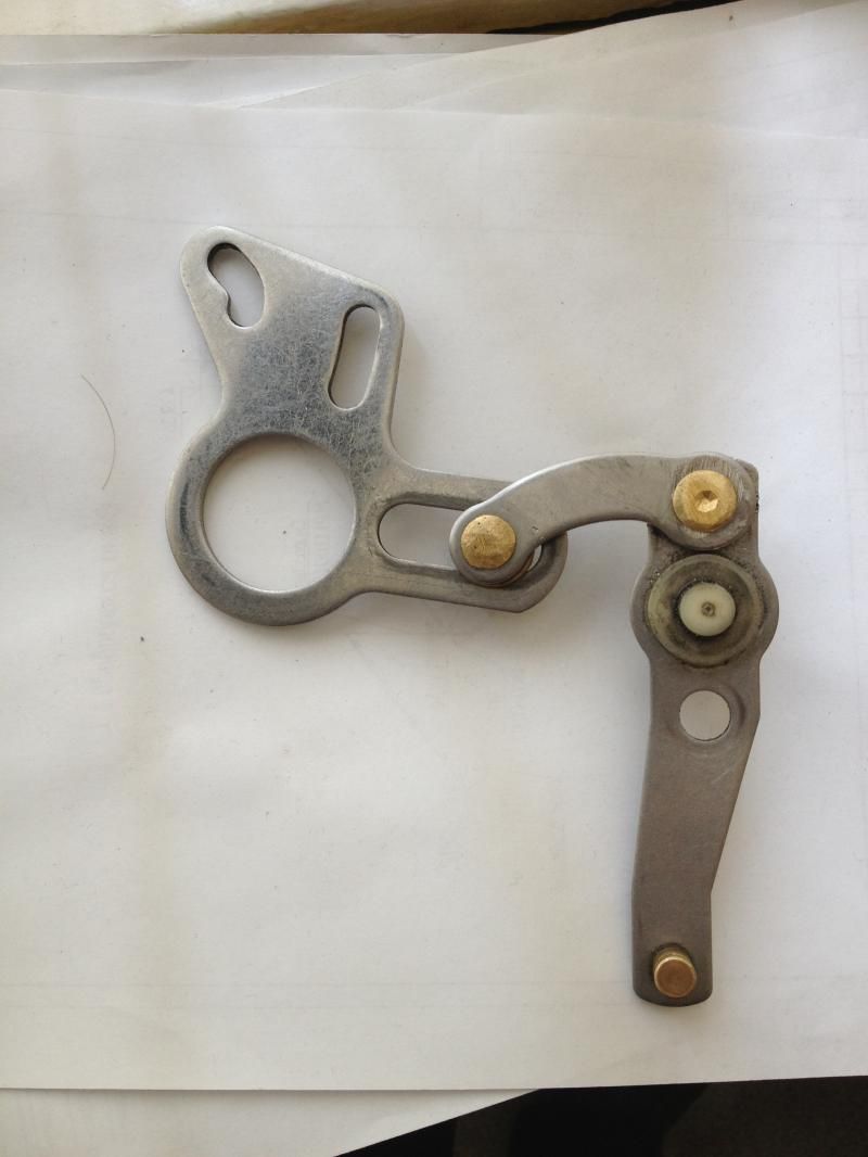

Разобрались мы вроде с подключени­ем дистанции.
Короче, как в поговорке про бобину ))
У меня машинка - push to open, а нужна - pull to open...
Буду переделывать ))
А каким образом определили что именно нужна - тянуть открывать дроссель, а не толкать открывать дроссель???
И вообще, зачем это???

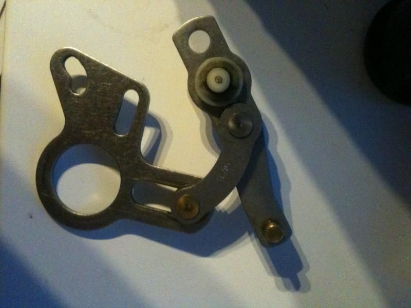

Леш, я свою разобрал - ничего не понял, клинит ручку на пол-газа, ну вперед, ни назад... Х.з.... Чё делать???

Стопор типа ручника на машинке есть? С верху пластина такая поднимается, вот этот механизм проверь.Там всё просто, без тросов покрути и всё поймёшь . Её все равно надо вскрыть и смазать.

11 756
5 270
При поднятом или приподнятом флажке передача включаться не должна
На первом фото трос передачи подключен не правильно,должен как на газе через наконечник подключаться,если у тебя также будет клинить

11 756
5 270
С права рядом с отверстием бронзовый подресореный целиндрик который при подьеме ручки газа при стоящей в нетрали передаче проваливается в выемку переключания передачи(фото слева)тем самым не дают возможность одновременной манипуляции обеими ручками(при вкл.передачи не вкл.газ .при вкл.газп не вкл. Передача)
