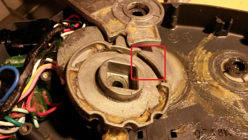

луха сказал(а):
С права рядом с отверстием бронзовый подресореный целиндрик который при подьеме ручки газа при стоящей в нетрали передаче проваливается в выемку переключания передачи(фото слева)тем самым не дают возможность одновременной манипуляции обеими ручками(при вкл.передачи не вкл.газ .при вкл.газп не вкл. Передача)
Тобишь, если приподнят рычажок наверх ничего не включается? Не знаю как это заснять в работе/просто не умею\, но поверь на слово-ВКЛЮЧАЕТСЯ.
11 606
5 168
Значит только то что машинка собрана не правильно.

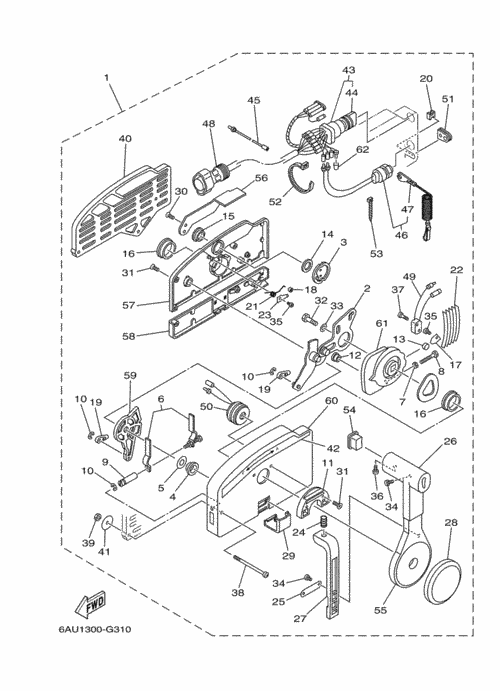

Сергей, может поможет
Есть на Ю Тубе видео, но не получается его перегнать.Набери в поисковике: "Как устроен пуль ДУ для подвесного лодочного мотора?"

Валера, спасибо огромное!!!
Это уже что-то... Буду по рисункам разбираться)))
Еще раз СПАСИБО!

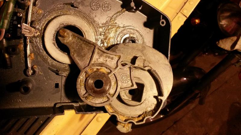

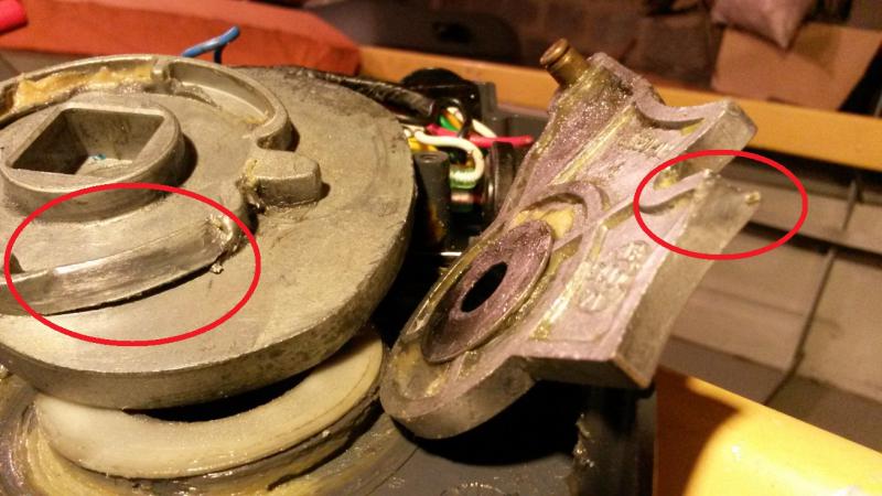

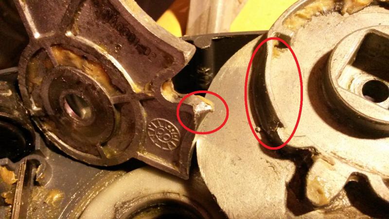

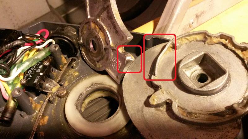

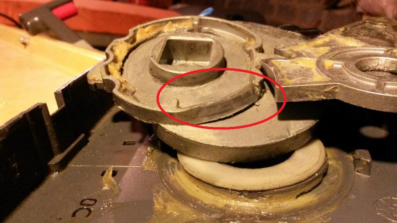

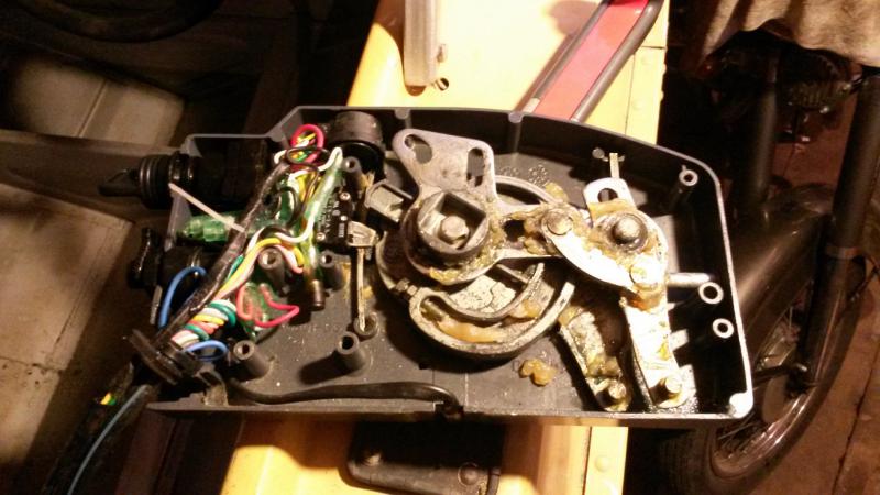

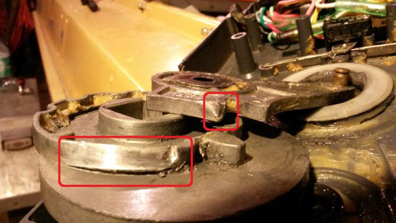

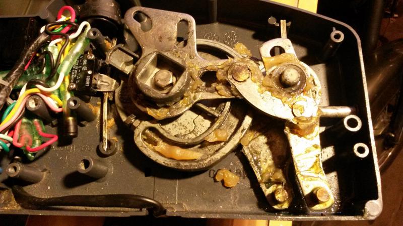

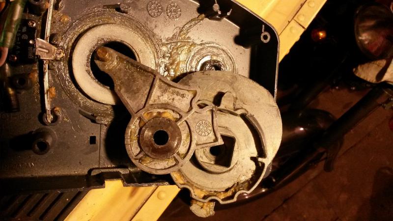

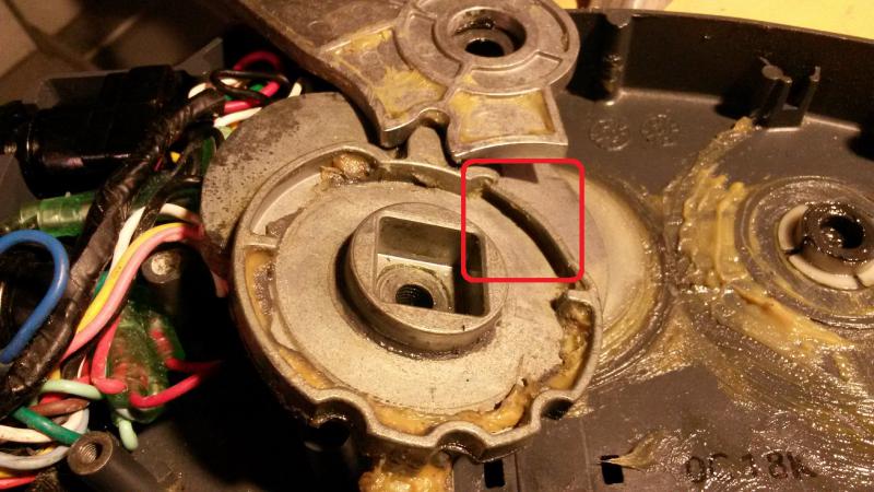

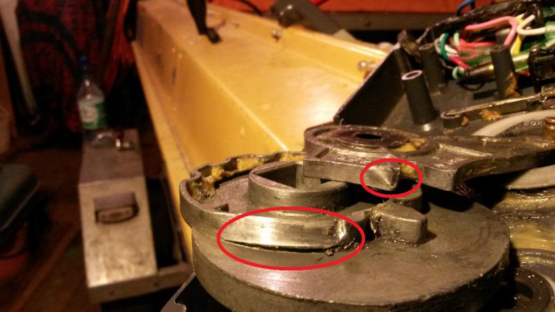

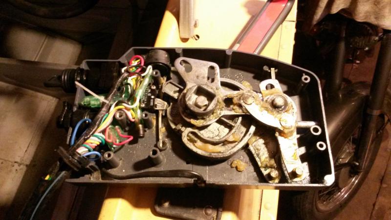

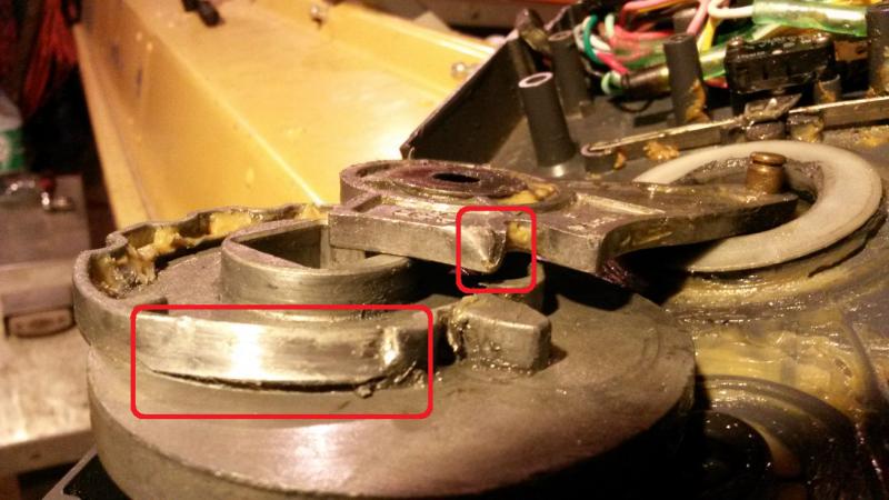

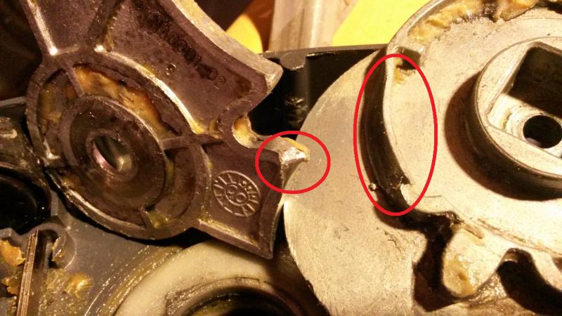

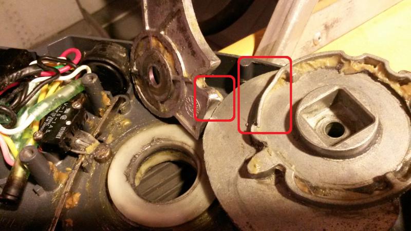

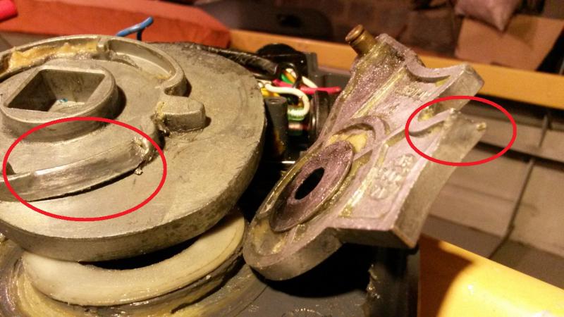

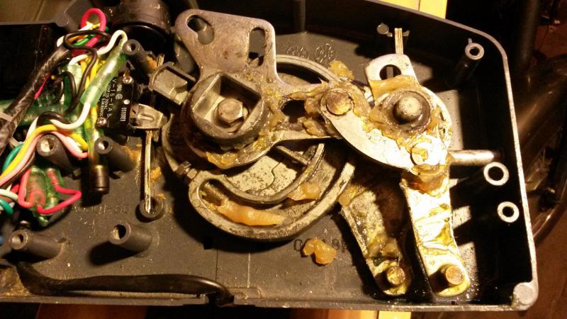

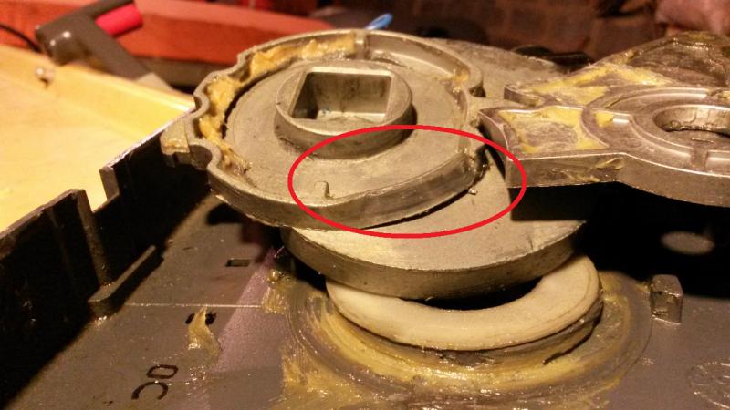

Доброго времени суток, форумчане!
В результате 2-хдневных бесплодных попыток реанимировать 703-ю Ямаховскую машинку я решился вконец ее разобрать... Может у кого возникнут подобные симптомы - смотрите, немножко случилась ж*па (((

Покупал эту как Б.У. С авито? Может тебе 2х рычагов. нашу захватить?
9 972
1 123
Спасибо, Леш))) Куплю уж родную, Ямаховскую...
Нет, брал вместе с мотором. Видно было что она сильно Б.У., но чтоб так :shock: не работала :unknown:
Понятно что когда мотор пизд*ли в Европе, машинку не снимали с лодки, только двигатель. а укомплектовали здесь, в РФ. Тем, что под руку попалось первое из БУшных...
Уже мониторю АВИТО на поиск другой...

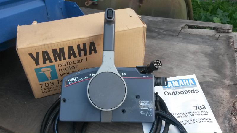

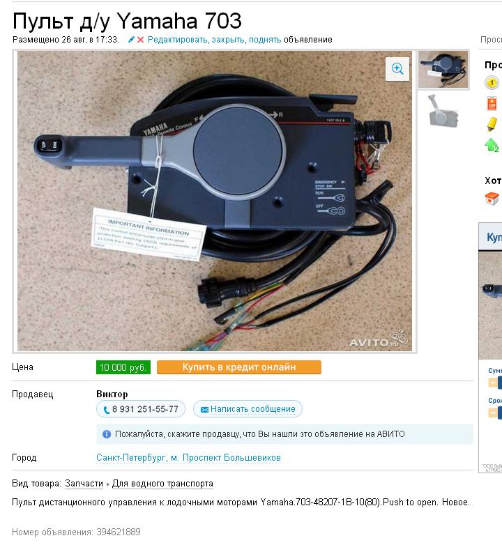

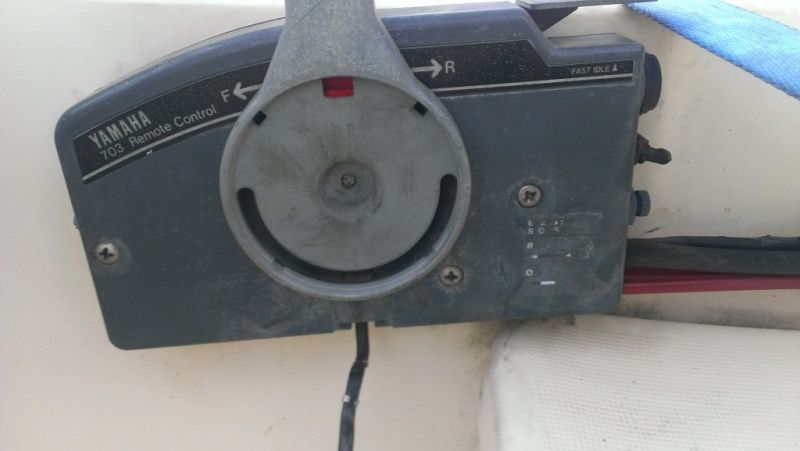

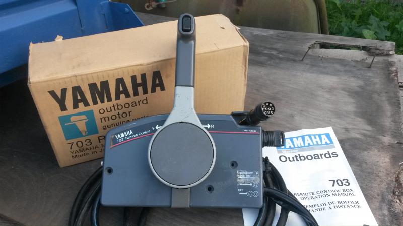

Ребята, я видел эти объявления.
Ну его нафиг - кота в мешке опять покупать... завтра съезжу в город и куплю вот эту:
С человеком уже забился о встрече)))
0104walera
04.01.2014
5 523
655
Валерий
Новая и есть новая. Поставил и забыл :good: .

Леш, так у меня и на старой были кнопки тримма.
Все, сегодня уже купил))) Новую в коробке!!! Поехал ставить на лодку...
Бог даст, завтра опробую корабль в деле :yes:

Всем привет!
Есть старая ДУ 703, так вот на ней стоит тумблер, кто знает, зачем он? В инструкциях не нашел.

Включение подсоса.

Т.е. управление воздушной заслонкой?
Дроссельной ведь управляет "верхняя лапка" ?

Нет.у меня точно так же. На ямахе 60 fetol, стоит втягивающее и при нажатии на тумблер закрывается подсос.

Вообще на 703 машинке для двухтактных двигателях нужно утапливать ключ включения зажигания для включения подсоса.

Похоже это "древняя" 703 :unknown: .На моей тоже нужно ключ утапливать.
