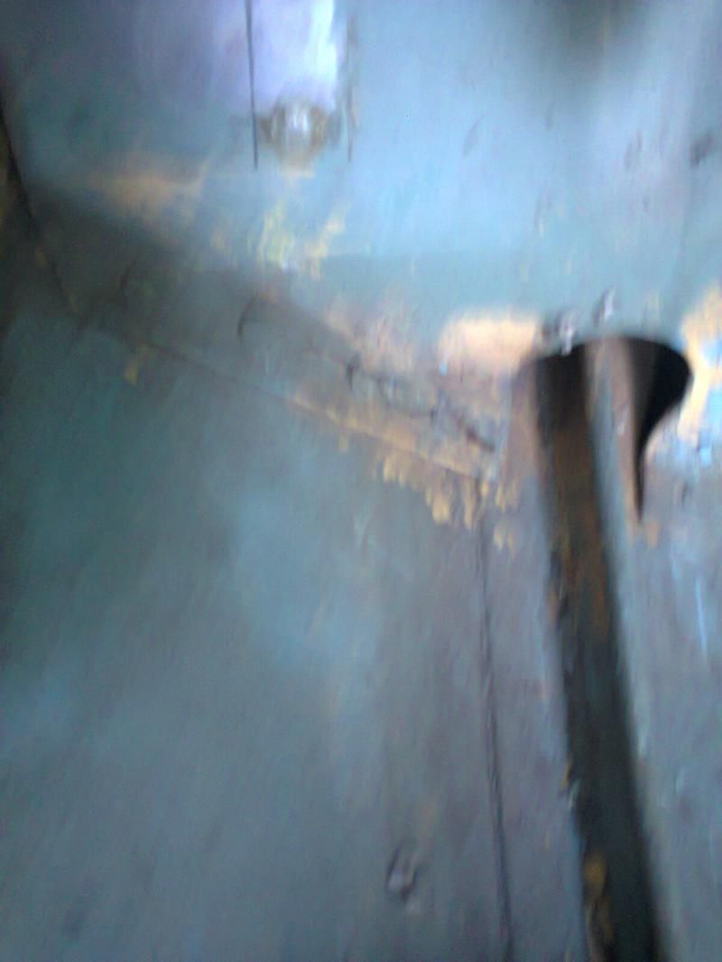

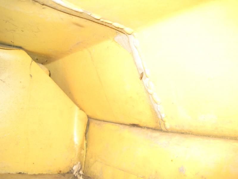

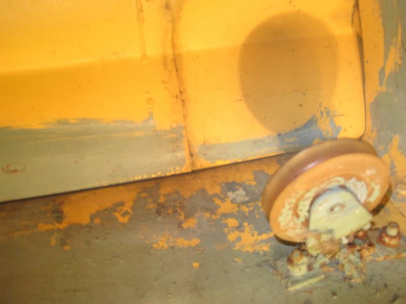

Это так,подобраться с внутренней стороны в этом месте сложно, левый борт (на фото с колесиком), справа вообще никак, фото сделал через открытый лючок. Нахлест переднего листа на задний небольшой. Накладку придется варить только снаружи.

Вся беда в том что лопаться после приварки накладки вероятнее всего будет по новому шву (накладка-лист обшивки), что только ухудшит ситуацию. Трещины в лодках появляются когда мы не сбавляя хода колотим их по волнам не думая о последствиях. Думаю что если найти и проварить все трещины и трещинки то этого будет достаточно для нормальной эксплуатации. Еще очень слабое место Сарепты соединение днища с бортами, при швартовке к каменистым берегам наших рек эту отбортовку нещядно гнет, появляются трещины у транца и в середине лодки. В перспективе хочу болгаркой отрезать этот атавизм вровень с бортом, наложить алюминиевый уголок на 30 и проварить к дну и борту ( как на Крыму), будет очень прочно, но сварки тоже очень много.

Интересная идея. У нас нет каменистых берегов, но возможно это придаст прочности корпусу? На моей лодке приклепаны 2 стальные пластины именно по отбортовке, полагаю, это сделано с этой целью. Если интересует, фотку сделаю.

Не надо фотать, я их насмотрелся, постоянно загибаются а потом лопаются, накладки привертывал но не сильно помогло, гнет. Поэтому и пришла такая идея когда готовил к навигации Крым, у него в этом месте уголок и все Окей.

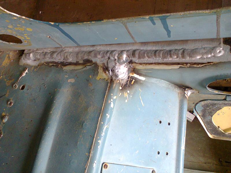

А у меня рамка стекла с завода сварена намертво с направляющими для рубки, покрутился возле неё но снимать пока не стал, хотя трещины с обоих сторон с выходом на панель. Думаю эти места проварить изнутри. Лодка большая, борта высокие, усталостные трещины появляются в результате продольного скручивания корпуса при эксплуатации на волнах, особенно на косых галсах. Это цена за отличную остойчивость на ходу и стоянке.

Была рамка приварена к направляйкам, отпилил аккуратненько ножовкой по металлу, пару раз зубильцем стукнул, чтоб откололось то,что недопилилось.

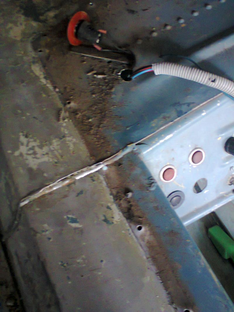

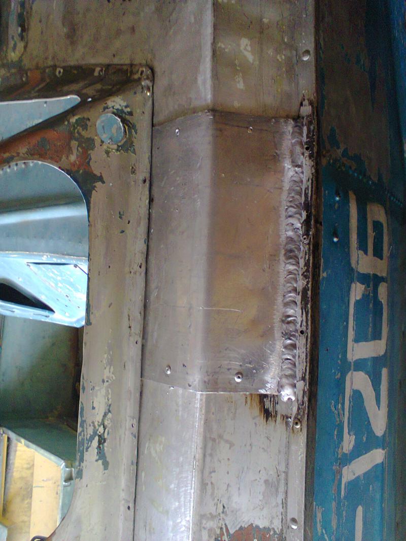

лист АМГ приложили на проваренный заново шов, прихватили снаружи к фальшборту, изнутри на угол короба, ну а клепки так, для виду.

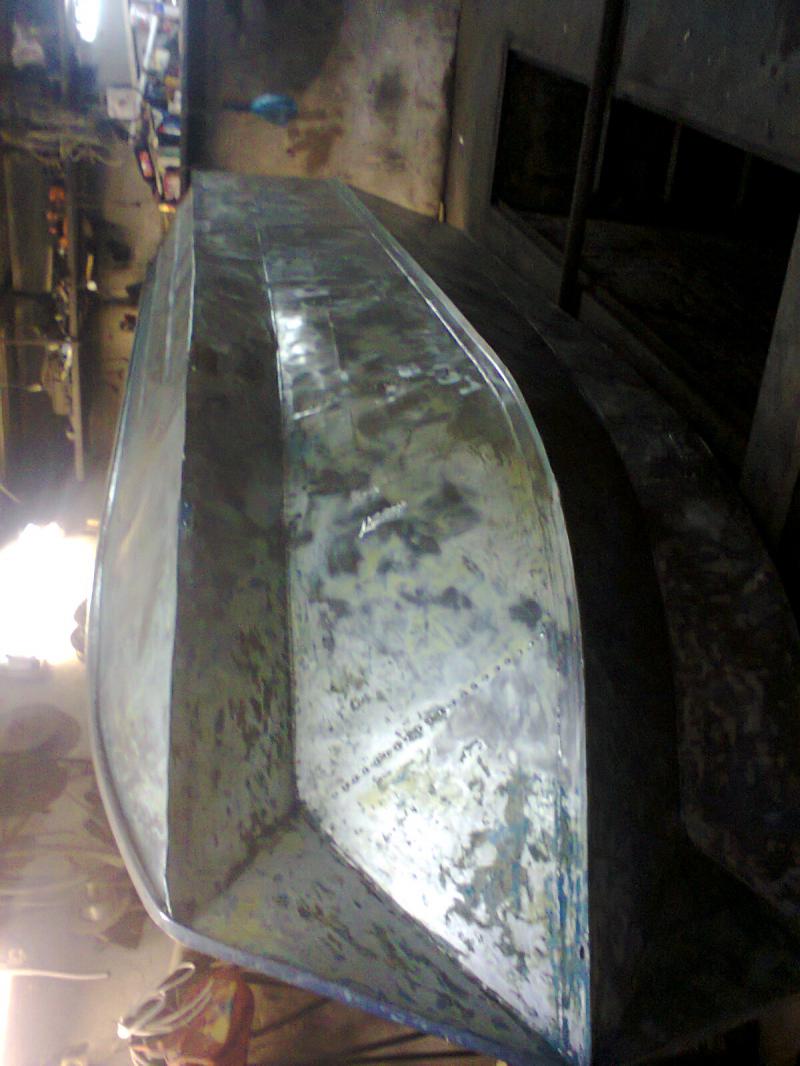

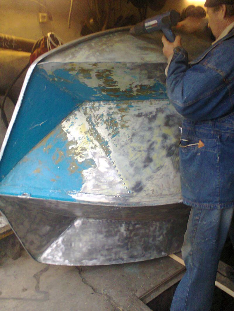

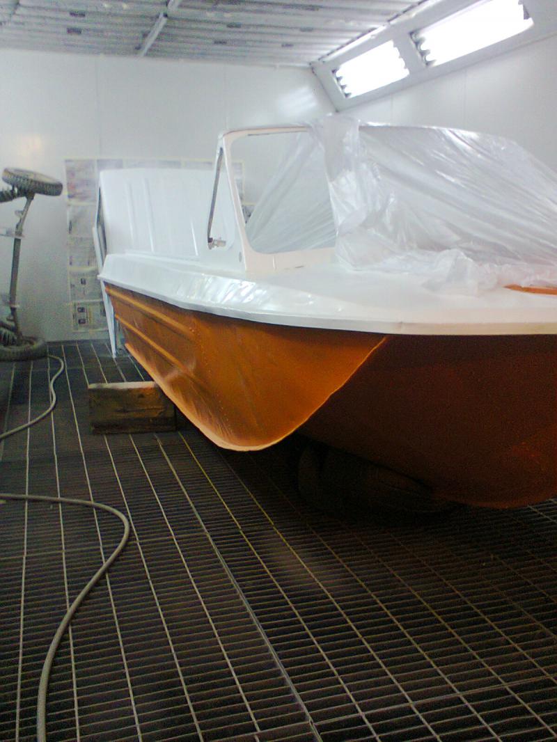

Пришлось обмазать корпус уничтожителем краски,остатки краски снять строительным феном и только потом - покрасить

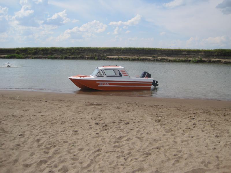

почти готовый
