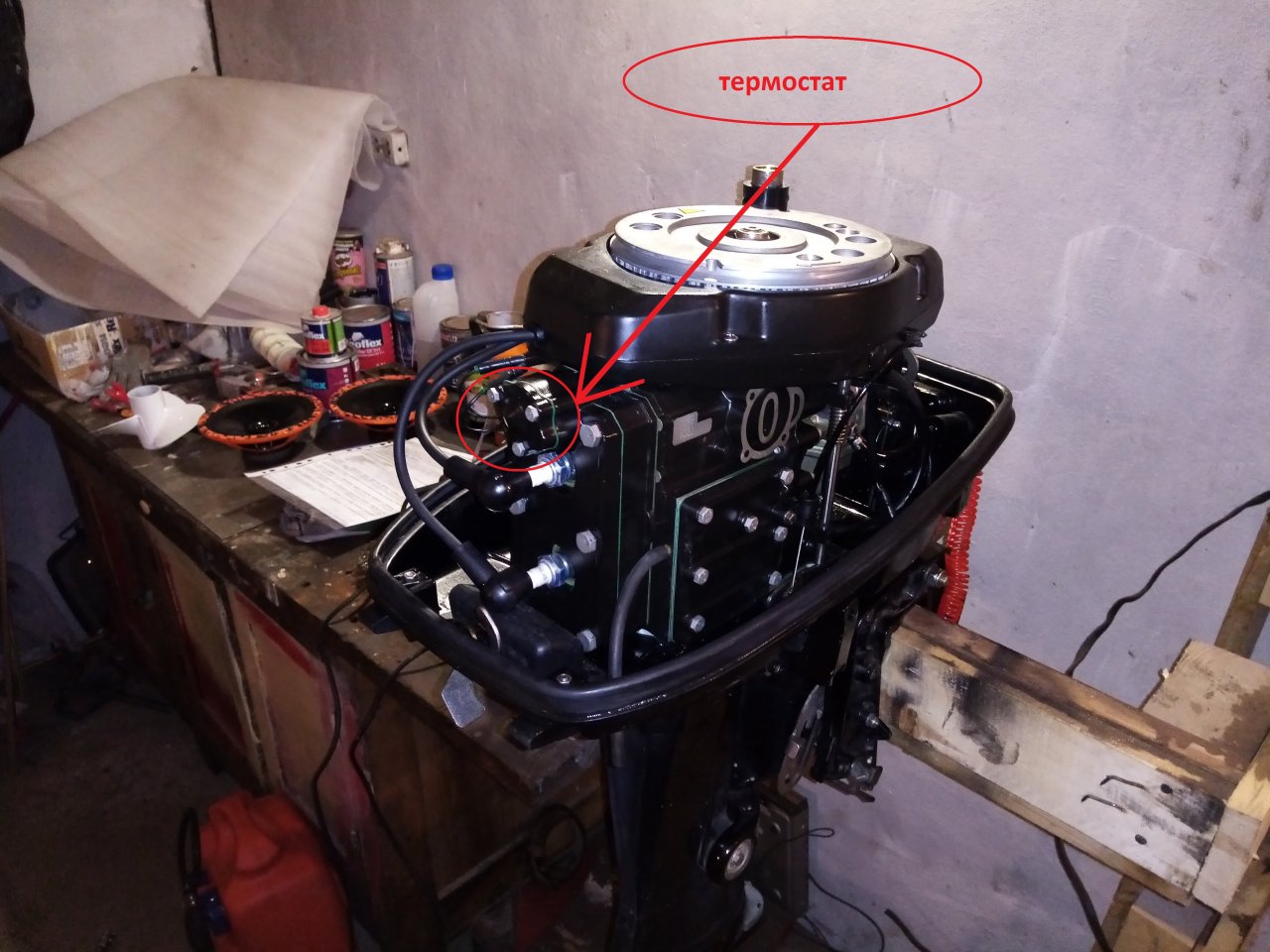

Может кто подскажет где термостат стоит? А то иногда бывает так, завёл, прогрел, поехал, газу даю неспеша, полный газ, еду так метров 300, потом отключается один цилиндр, ни чего не делаю, продолжаю ехать на полном газу, через несколько секунд подхватывает, и дальше целый день работает без проблем.

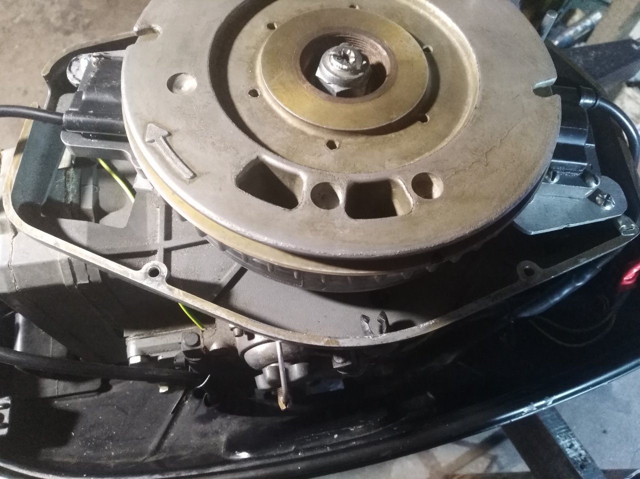

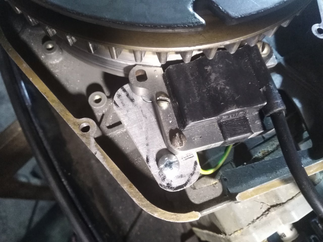

Всем привет пропала искра на зонгше 9.9 вообще на ровном месте.Сталкивался кто?И что находится под махавиком кроме магнитов?
Сергей Б
09.12.2017
5 412
1 603
А нету.
Тоже нету.
Под маховиком нет ничего, даже магнитов.
Искра пропала не на ровном месте, блок даже итальянский был расходником, а китайский тем более.

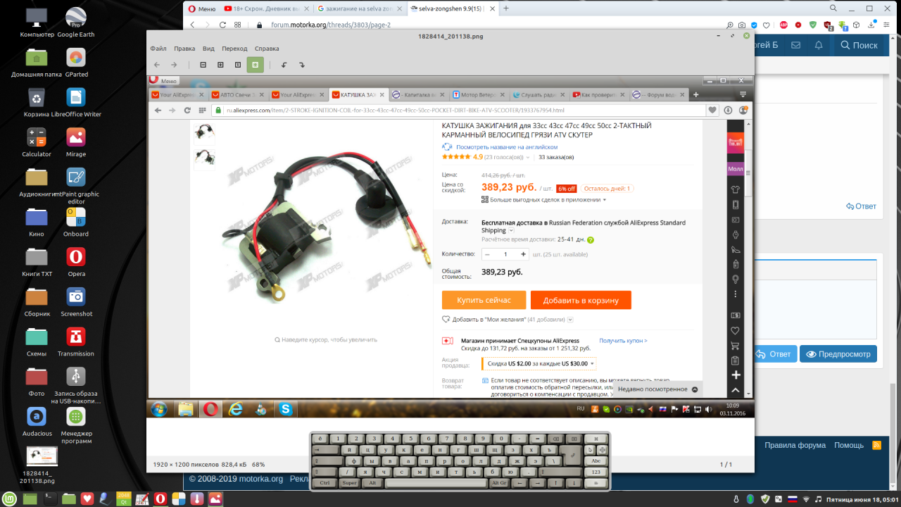

Поставьте на средний стержень модуль от китайского мотора, такой как ставят на Ветерок.
На ютубе можно поискать видео.

Вот, нашёл, нужно только пересадить на родную железяку.

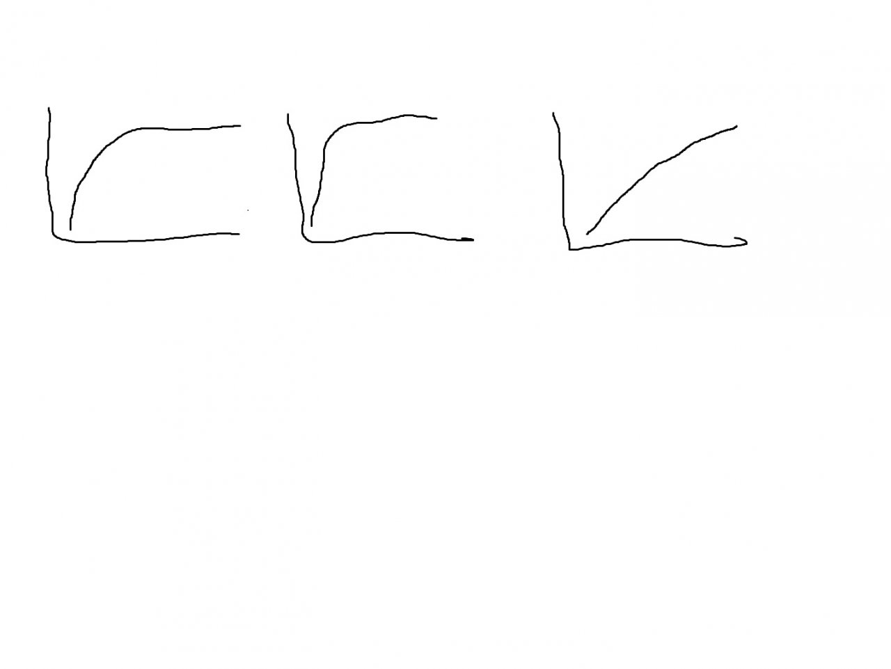

Дык в нём нет ничего для плавного и правильного АУОЗ, он впринципе этого не может, между управляющей катушкой и тиристором нет никакой схемы регулирующей время/угол. Если бы это было так просто, то все делали бы так, но почему то у долбообов из Ямахи, за АУОЗ отвечают почти 40 деталей. Если на максимальных оборотах -30, значит начальный угол -18, без электроники правильную кривую от -3 до -35 не получить, где то будет слишком раннее, где то слишком позднее. Я много раз снимал кривые с разных систем, без электроники получаются две первые картинки, диапазон узок, зверская нелинейность, на средних оборотах зажигание слишком раннее, на максимальных позднее.
Третья картинка по схеме из РАДИО , номер никак не найду, там пять транзисторов

Думаю просто потому, что у лодочного мотора нет жёсткой привязки колеса к асфальту, динамика разгона не столь важна, проблема только в том, что при неоптимальном УОЗе, угол поворота ручки газа, больше чем мог бы быть с оптимальным углом, ну и соответственоо слишком ранне зажигание на низких и средних оборотах, повышенный износ поршневой.
ЗЫ. Первая картинка с отдельным индуктивным датчиком, вторая без датчика, третья транзисторная.

Полетело два комутаторам на Сельва15. Вот так решил вопрос. Работает превосходно.
