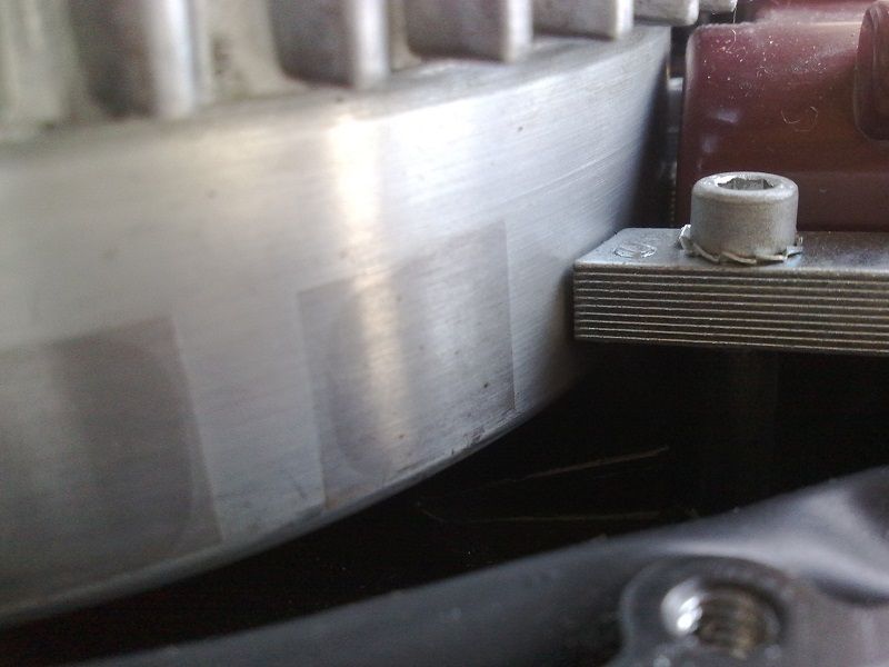

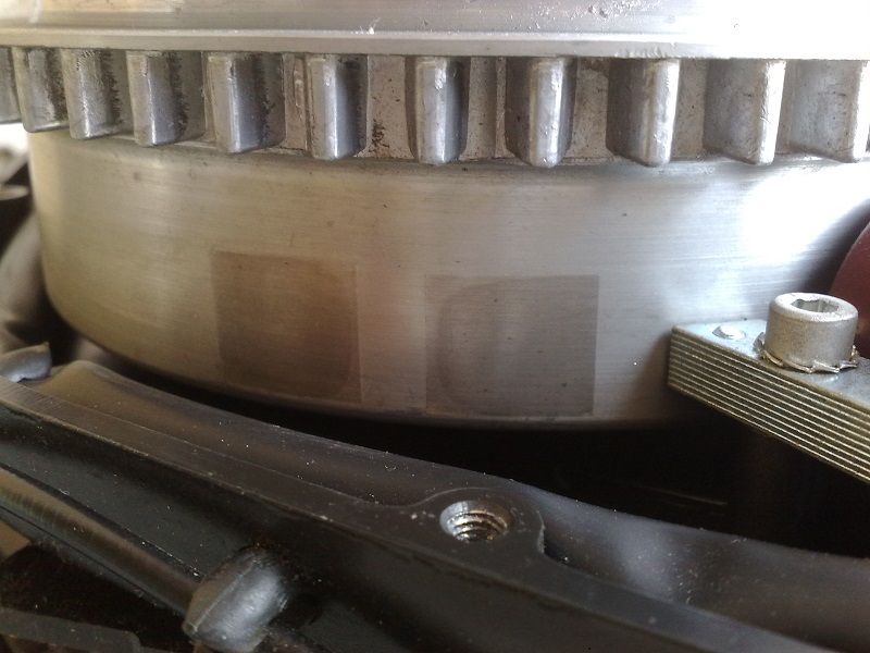

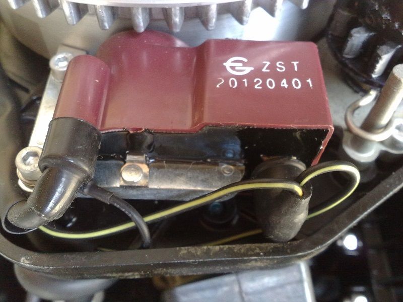

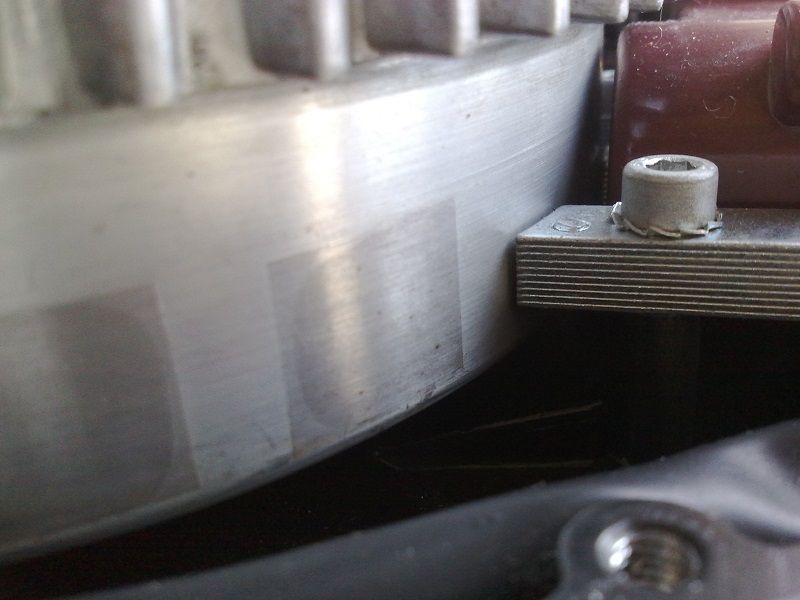

Дербанка ограничилась пока малым .
1 обошел датчик температуры
2 у свечей выставил зазор 0.6
3 снял защитный кожух и сделал визуальный осмотр катушек вроде все ок.
4 переобжал по человечи пружины высоковольтных проводов.
5 отрегулировал карб.Винт качества был откручен на 1.5 оборота сделал как надо 0.75
И вот самое интересное.
Вот два квадрата на маховике к которым магнитит отвертка .Но что самое интересное это наклеена пленка так как за край цепляется .Может кто то посмотреть у себе есть что то в этом роде .
  • 68,8 КБ Просмотры: 14 869
  • 81,1 КБ Просмотры: 14 939
  • 53,9 КБ Просмотры: 14 928

По моему мнению зазор между маховиком и железом великоват-это причина плохой искры. Я вставлял перфокарту и затягивал. Но тут надо с умом подходить-сначала проверить биение маховика и в самом выступающем месте зажать по перфокарте

ПАВЕЛ !!!
Два человека не могут ошибаться за что вам спасибо огромное.
Вот что пишет Алексей который ремонтировал сельву 15.
Добавление к отчету о ремонте сельвы 15-
не нравился запуск движка, как оказалось искра есть только на резвом рывке шмыргалки.
Устраняем очень легко- снимаем пласт. кожух вокруг маховика, трансы зажигания установлены на порядочном расстоянии от маховика (где то 0.7 мм), ослабляем крепления катушек (3 болтика шестигранн. на 4), наклеваем на маховик малярный скотч (0.1-0.15 мм) и прижимаем катушки до касания скотча, затягиваем катушки, убираем скотч- теперь искра есть при плавном потяге шнура.
Завтра попробую сделать зазор 0.15 мм.
Если получиться то сезжу на озеро проверю .
Об испытаниях отпишусь обязательно.

Дааа. Все оказалось проще некуда

Ковырялся, несколько лет тому, с газонокосилкой,(такая же конструкция магдино) потом ее хозяева не узнали-мозоли у них на руках затянулись... :)

До озера не доехал но гаража доковылял.
Зазор был между маховиком и катушками о.4 .
Сделал 0.15 по щупу.
Про квадраты сказали что вот у си-про 15 тоже копия сельвы в этих местах вообще голограмма приклеена.
Еще посоветовали бенз сделать 1 к 50.
По инструкции на саму селву рекомендуют 3% а киитайцы написали 1 к 20 .

Наклейки для эксплуатации смысла не имеют. Может для контроля чего? Короче не знаю
Бензин 1к20 это опечатка. Лучше 1к40-50
