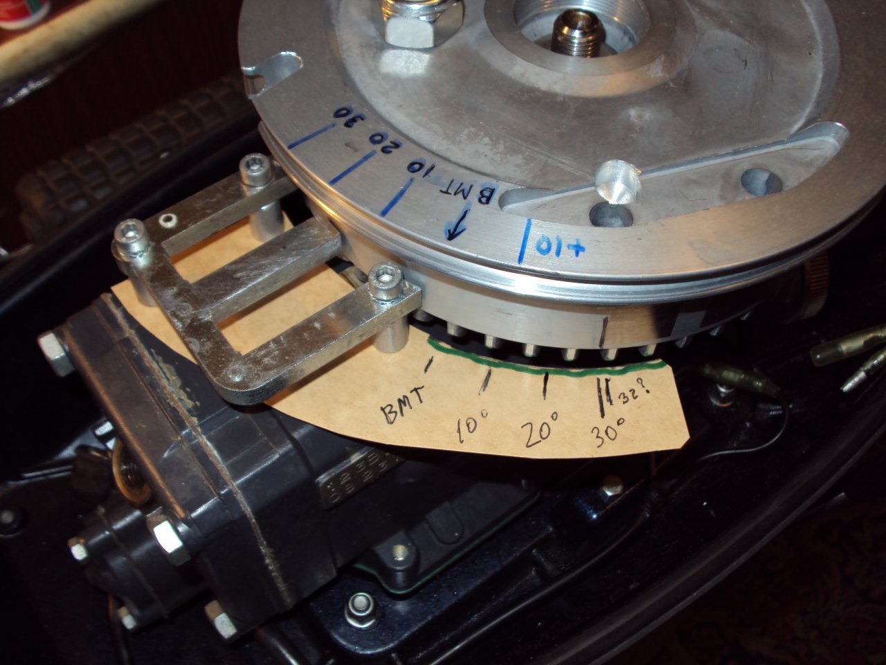

Я их и имел ввиду, просто на ютубе мужик их пересадил на родную железяку, без проставок получилось.

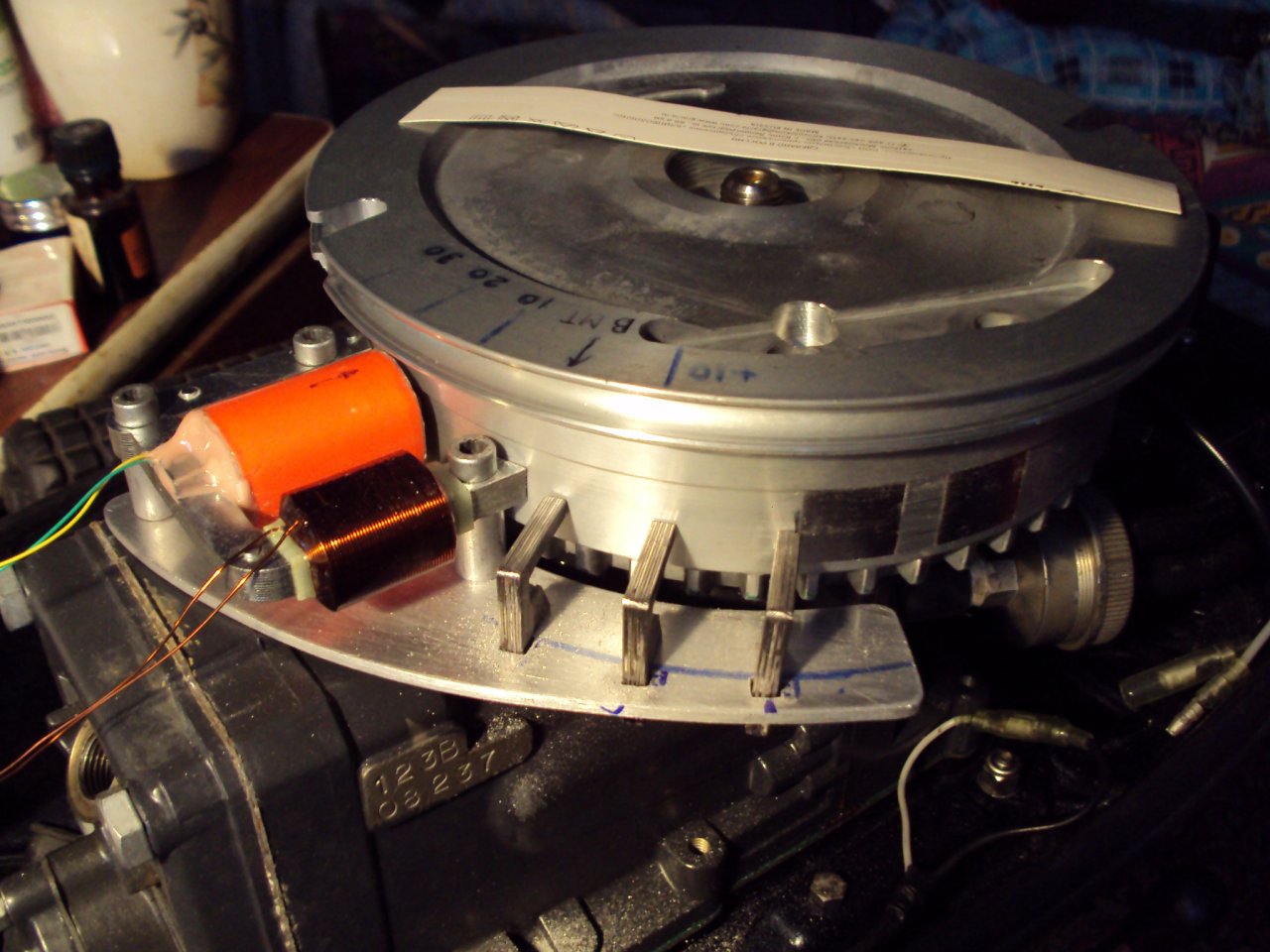

Я очень серьёзно пилил, три датчика через 10 градусов, работало просто идеально, никаких процессоров, АУОЗ от +5 до -33 градусов, правда повозился с подбором витков у датчиков, что бы обойтись без электроники.
Точно так же переделал на 30ке.

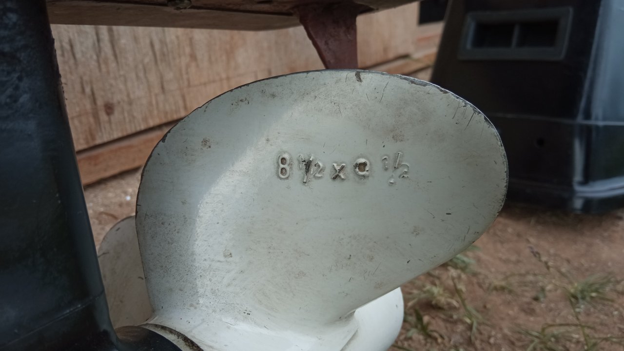

Подскажите какой винт лучше ставить на сельва-зонгшен 15 , для лодки МКМ , для наилучшего соотношения скорости и мощности ( лодка будет ходить в основном с нагрузкой ~ 250кг. ? В данный момент стоит такой :
А чем этот не устраивает?
