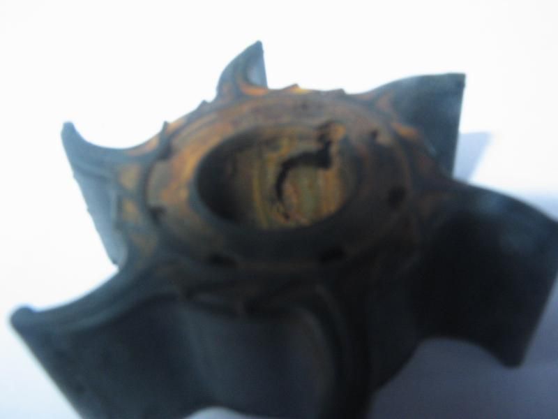

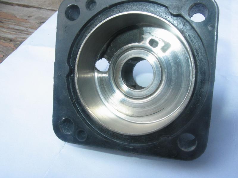

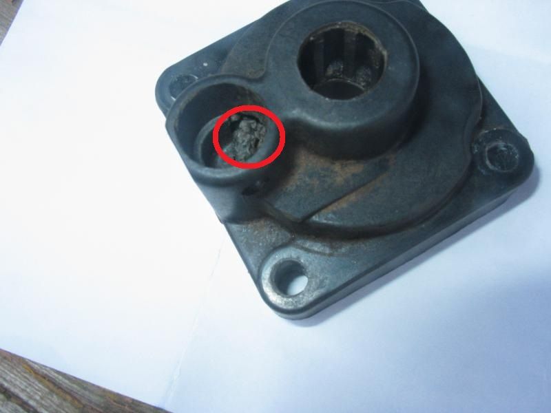

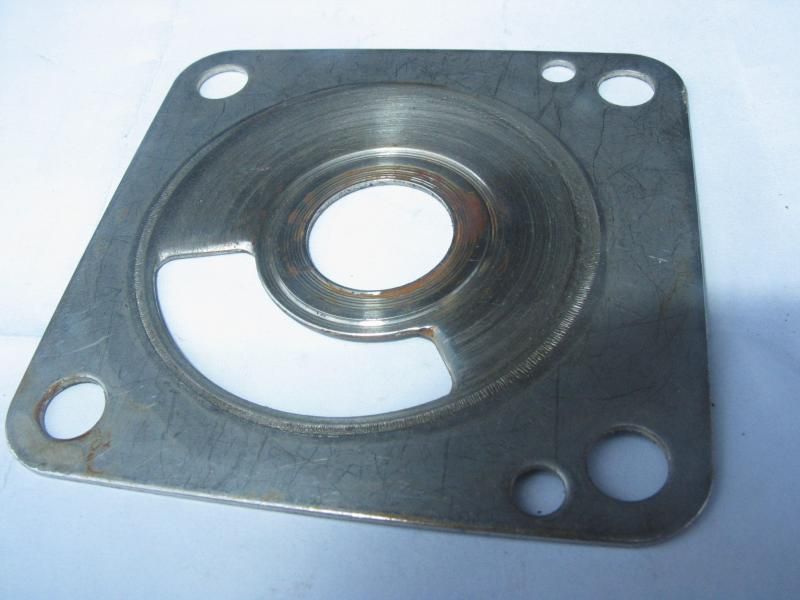

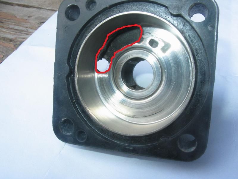

Спасибо за советы снял сапог,разобрал помпу
1. Пластины наружная и внутри помпы имеет выработку можно ли их шлифануть или надо покупать новое? А возможно этот корпус послужит?
2. Выходное отверстие помпы почти полностью заплавлено не понять чем. Я так понимаю выходное отверстие должно быть широкое?
3. На одной из лопастей количество оторван кусок резины. Возможно это он и перекрыл выходное отверстие помпы.
4. Шпонка. выношена И наверное место в количества тоже выношена. Посадочной место для шпонки на валу нормальное.
Вечером выложу фотки прошу дать совет. Прокладка под головой не сопливит.

1. лучше новые или аналогичные. если риски не глубокие можно и шлифануть
2.возможно окислы, прочистить
3.запросто, еще хуже если пошел гулять по магистрали
4.шпонку подобрать от авто, и подточить по месту

==++ :yes: Крыльчатку --- по любому меняй, кусок тот , ежель небольшой :? роли большой не сыграет.. только в термостате может зависнуть....Дунуть компрессором , как Саня С обозначил -- никогда нелишне при разборке мотора.. Посмотри картинки деталей на мегазипе и насчёт заплавленного выхода с помпы разберись...Нада просто вникнуть :yes: ..- и всё получится.... А что продавец сказал ---- просто забудь :yes: :)

Парни спасибо за участие. Выложил фото качество правда не очень, ну какое есть. В выходном отверстии видно наплавление, это остатки основное я вычистил. Подскажите картриджи надо менять или можно шлифануть? И вот вопрос мог ли он работать с перебоями и чихать со свистом из за того что практически не было охлаждения. Хотя пока шла вода из контрольки движок не грелся.

крыльчатку в топку. удали лишний пластик. продуй трубку и канал в движке(может остатки резины). И будет СЧАСТЬЕ

я бы поменял все в сборе. тем более что чаще комплектом и продают - зато за этот узел споен был бы

Нержа и с рисками нормально будет пахать -- только крыльчатку однозначно -- НОВУЮ!! Подрало видать с песочком.. Ну ежель охота -- то меняй и их , но думаю, цены тебя "приятно удивят".. Да и правильно было сказано -- симптомы запуска мотора без воды :yes: .... Ну ..- так для проверки "пукнуть" можно... но не до расплавов деталей :yes: :)
