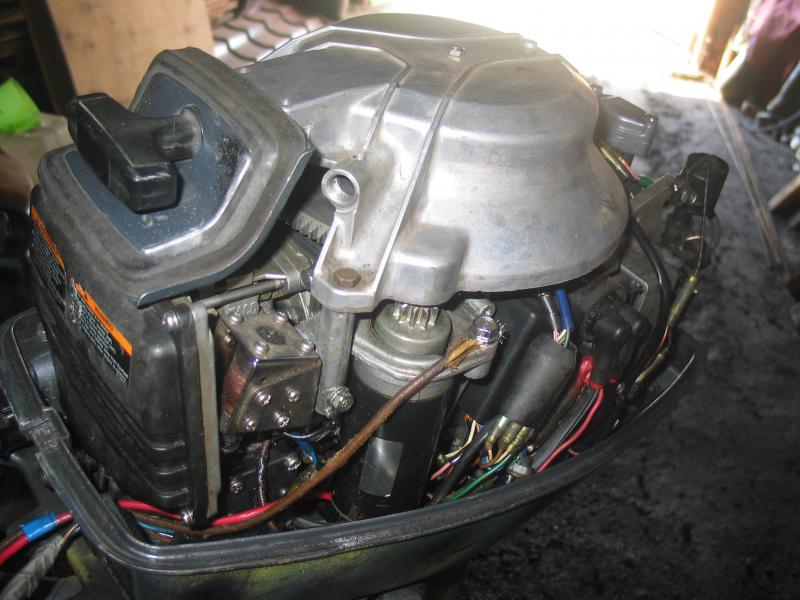

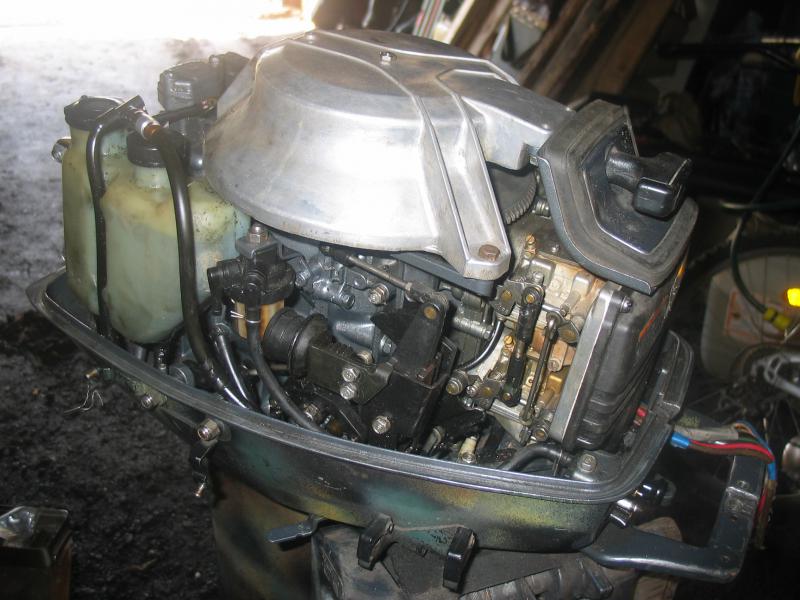

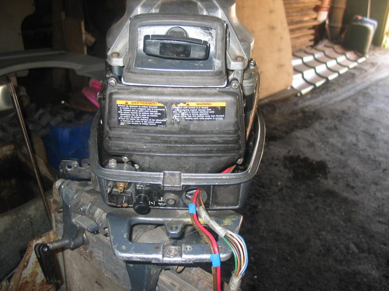

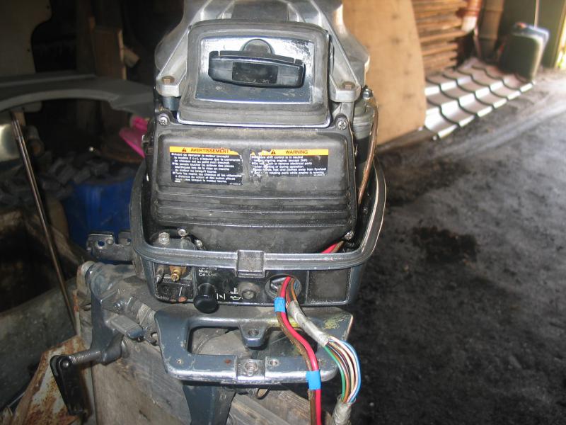

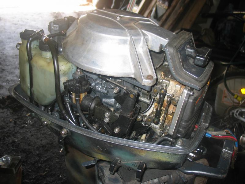

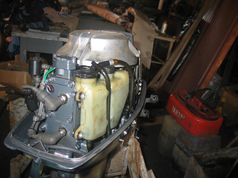

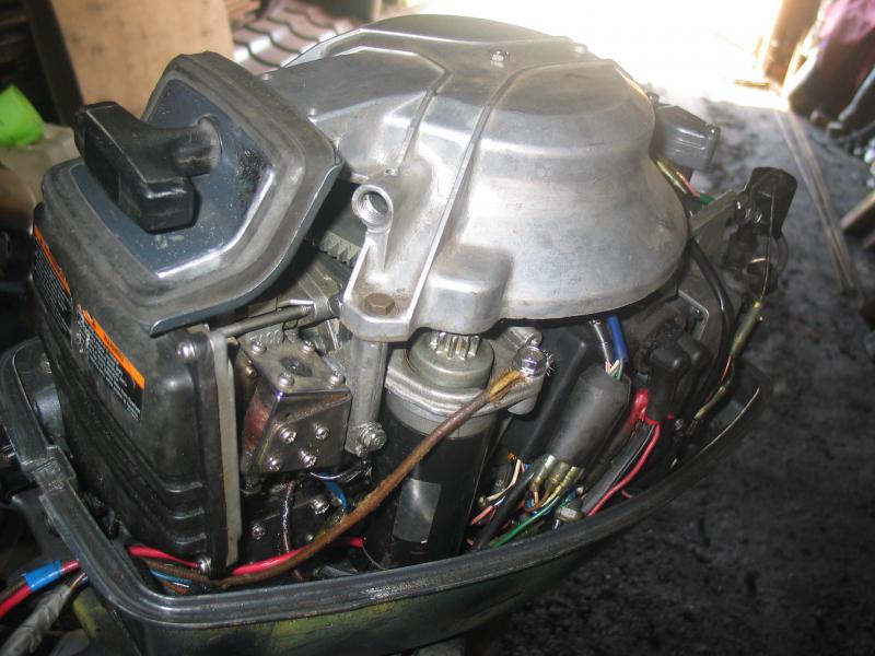

Вот такой моторчик Ямаха 6L3 20D 1999 г.в. А насколько сложно карбы синхронизировать? Возможно это сделать самому? Когда то синхронизировал советский мотопром Урал, Днепр.
Да также как и Урал... Ниче сложного тем более если остались прибамбасы. На станции за синхронизацию мота бешеная- включает принудительную чистку и синхронизацию

Всем привет. Уезжал не было интернета. Заказал помпу в сборе , пока жду подскажите чем еще можно с ней ( с мотором) заняться. Так сказать в профилактических целях. Все таки меня беспокоят перебои с чиханием, что можно посмотреть?
Проверь угол опережения зажигания стробоскопом.
