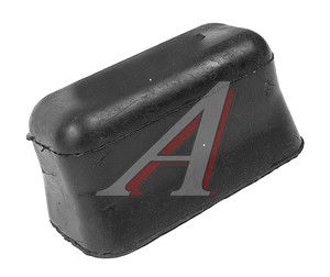

Alex, попробуй выстрогать резиновый цилиндрик из какого-нибудь автомобильного бушинга, либо из буфера рессоры.
Я когда вырезал из буфера проставки под эл. двигатель - резал его двумя способами, 1. резал очень острым ножом с добавлением масла, 2. ставил топор и бил по обуху кувалдочкой.
Ещё способ способ - попробовать залить пазы клеем для автостёкол. Но я бы выбрал первый вариант. Эластичный демпфер в винте обязателен!!! Где-то давно читал про вихрёвские винты, если винт без демпфера, то рвало шпонки даже после нескольких включений передачи на холостых оборотах.

Re: Винт ГВИШ 1 для Нептуна- вопрос.
Вот дожил почти 30 лет за рулём а в место буфера написал сайленблок, да ещё и с ошибками :hahaha: подушка короче рессорная :yes: Алексей спасибо поправил мою мысль :yes:

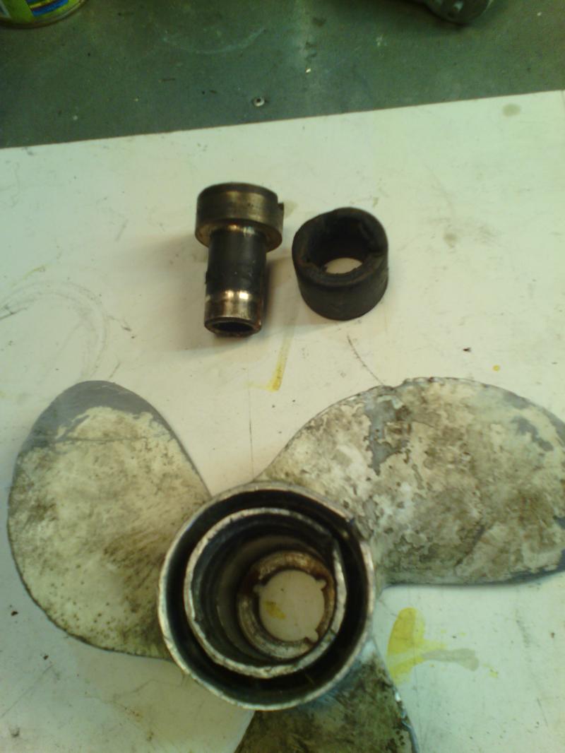

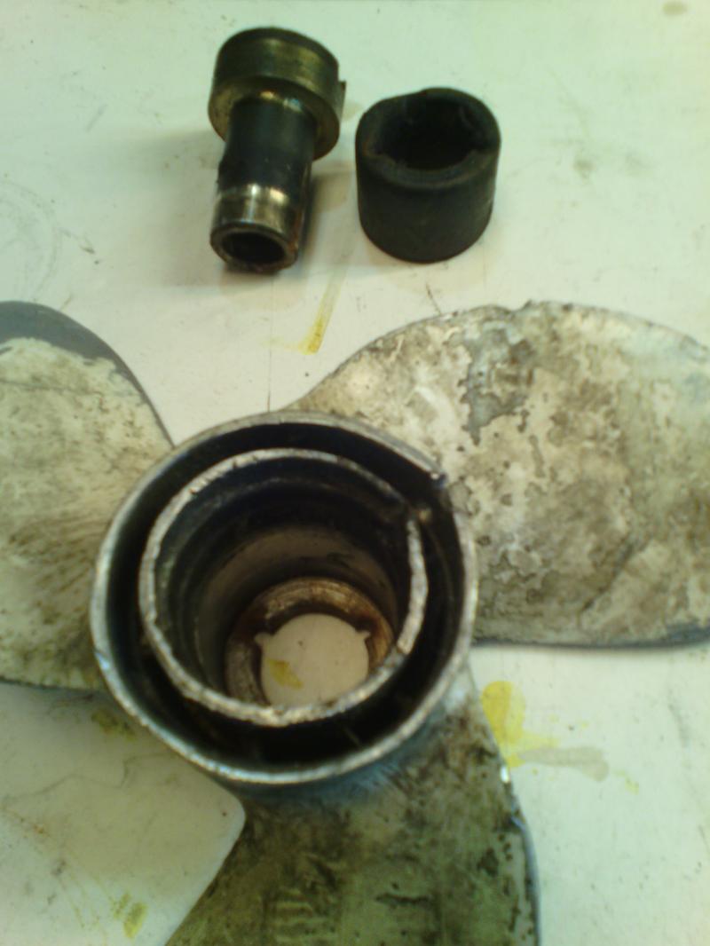

На своих винтах эту проблему решил. Шнур стекла от автобуса скорей всего. Тут другая проблемка нарисовалась. Имеется винт Джоника,потрёпанный,как русская жизнь :hahaha: Какой вариант?. Точить из сал.блока,или заливать авто герметиком для стекла или....
3 907
Леша думаю точить надо из резины новый демпфер, садить на тугую прессом с герметиком, вот это будет крепкий вариант :yes: :good:
На какой герметик? Думаю сначала расточить внутренний с припуском. Натянуть на втулку прессом, потом проточить с припуском наружный диаметр. Вот какой припуск точить?
Герметик Лёша я знаю только один великолепный (пользовался не раз) это для установки стёкол продают, фотку сделаю схожу и закину минут через 5. По припуску Лёш подождёшь немного я схожу замеряю демпфер вихря (есть у меня новый) и сам винт (изнутри) конечно.

В общем пригодится или нет Лёша припуск на Вихрёвском демпфере..... Диаметр внутренний для демпфера на винте 40мм диаметр демпфера наружный 44 с копейками. Герметик вот такой я пользовал для промазки швов в лодке и демпферы вихрёвские на них то же сажал и много куда ещё. Тубы не нашел (выкинул видимо уже) а коробка вот.
