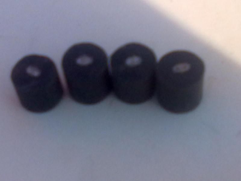

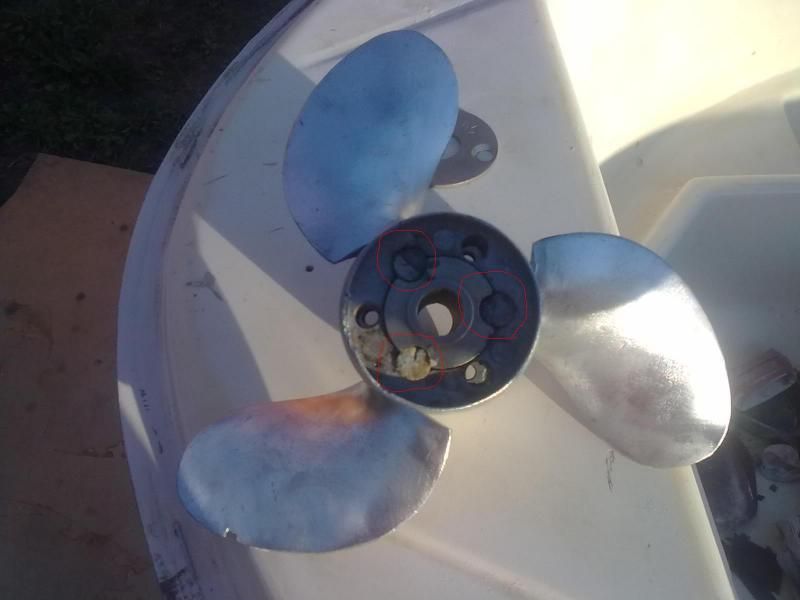

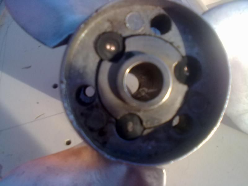

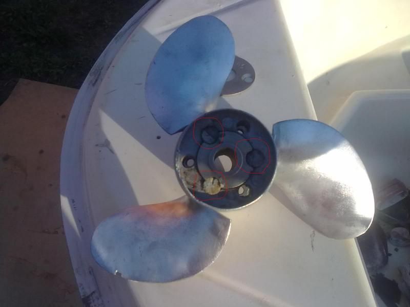

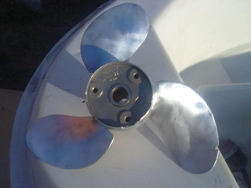

Винт ГВИШ 1, что за вставки? Чем можно заменить? От времени очень мягкие, одна половина похожа на э.смолу, другая как паранит - сыпятся и крошатся.

у меня на вихре стоит похожий винт и там вставлены резиновые "бачёнки"

Вот спасибо добрый человек.А резина оч.жесткая?

Лёха это резина и желательно чтобы по плотнее была.Это демфер такой на этом винту.Я такой пользую у него максимальный шаг 340 и лодочка бежит быстро когда на легке иду.

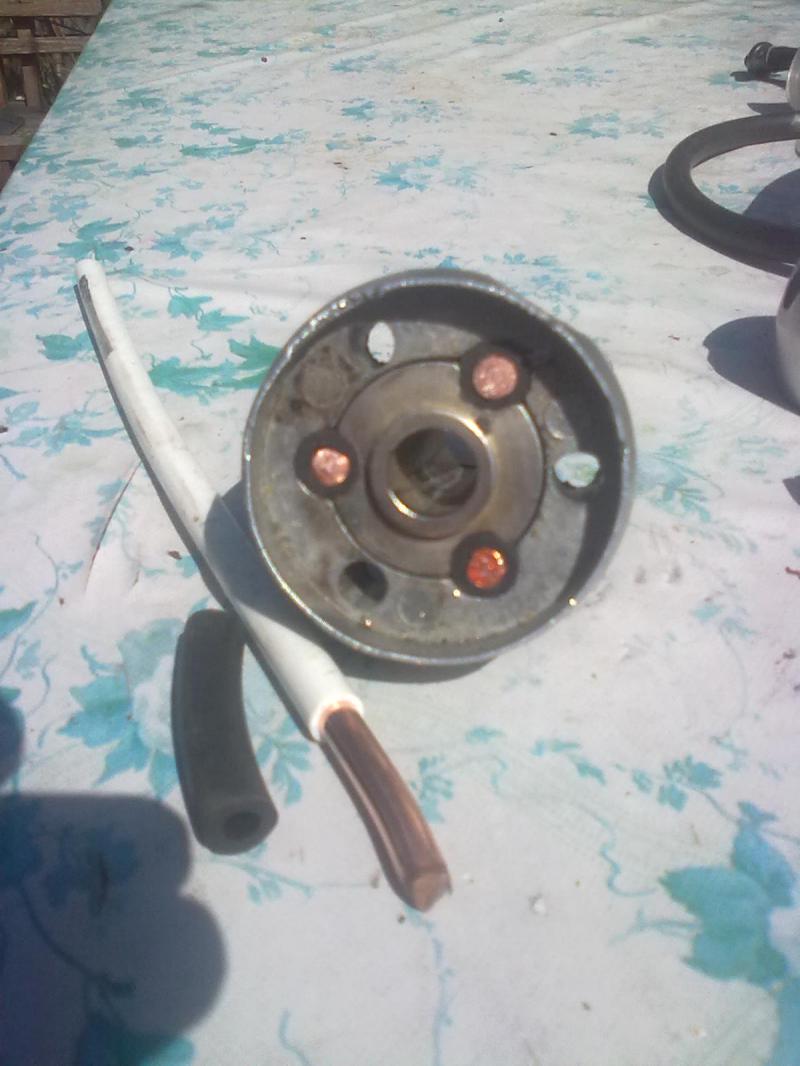

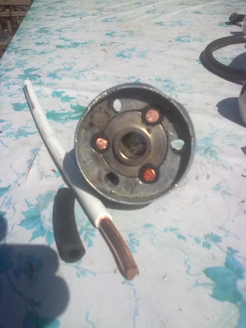

Вот по совету,что получилось.

Re: Винт ГВИШ 1 для Нептуна- вопрос.
Лёш привет. Думаю хреноватый демпфер получился у тебя, КАК демпфер :? В магазине резинотехники погляди, может подберёш чё.
Саш привет, при случае что нибудь подберу цельное.За не имением гербовой будем писать на туалетной :D
Лёш привет. Думаю хреноватый демпфер получился у тебя, КАК демпфер :? В магазине резинотехники погляди, может подберёшЬ чё.
Поддержу на всё 100%, немного перебор будет с таким демфером, ну уж больно он жестковат, как по мне будет!
Надо испытать винт с таким демпфером, всё-таки резина демпфера работает на скручивание а не на сдавливание. Хотя конечно, было-бы проще поставить подходящий резиновый шнур, если бы он был в продаже.

Может вместо провода залить силикон для авто стекла?
Бестолку, не выдержит... имхо лучше уж пластик вставить :yes:

Да Лёха я из простой резины вырезаю и ни чего ездит.Родные были две тоненькие резиночки а я одну вместо двух ставлю но плотную и не обязательно как из под токарного стнка ножиком вырезаю.

Сделал второй вариант. В трубку вставил провод 220 сетевой в рез оболочке (сов.времен). Практически стала целиком резиновая.

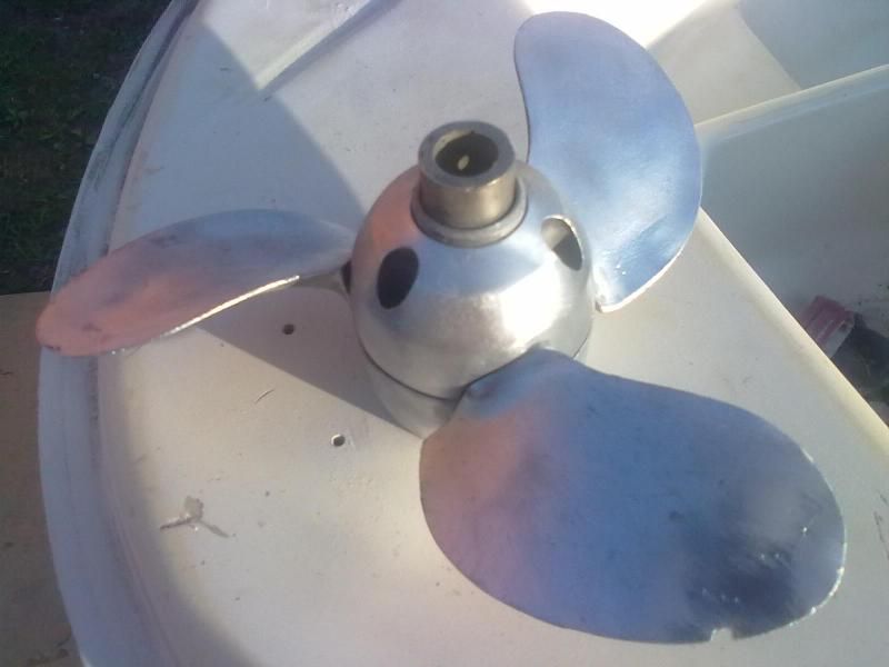

Пользовал такой винт.
Нептун-23 на метле.
Изменения скорости, расхода топлива не замечал, что на бензине, что на керосине,
Как бы этот винт не выставлял, на малый шаг или максимальный.
Тогда джпс не было.
Вставки делал именно так, с медной проволокой, поскольку река сплавная, топляков
было до и больше, за 90 км хода в одну сторону, топляк ловил и вместо шпонки
рвало резиновые вставки. Шпонка латунная. Лопасти ни одной не запорол.
Загрузка лодки два человека по 80 кг, бенз 70 литров, шмурдяк на три дня.
Расход на этом винте был 25 литров на 90 км вниз по течению
и 35 литров вверх по течению.
Время в пути вниз по течению рекорд 2 часа 30 минут.
Да, в редукторе была убрана шестерня заднего хода.
На штатном, красном винте, вниз по течению, рекорд 2 часа 20 минут при расходе 21 литр на 90 км.
Зажигание кулачковое и всё остальное штатное. Опережение ВМТ на 4,5мм выставлено было.
Режим хода-газ до отказа, без остановок, если тока шпонку заменить :)

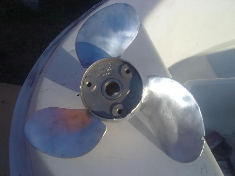

А чем у этого винта задняя крышка крепится? И есть у кого фото этой крышки с двух сторон, а то мне винт без неё достался, надо делать
на фото выше видно.в передней части винта три колодца -туда болты вставляются.а в крышечке соответственно три отверстия с резьбой.
