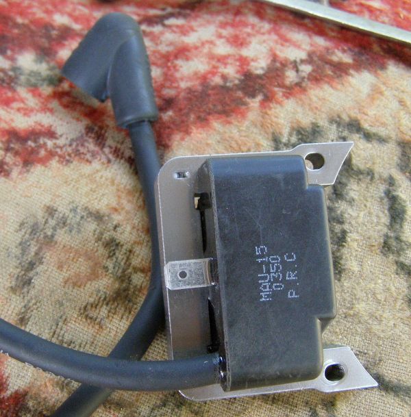

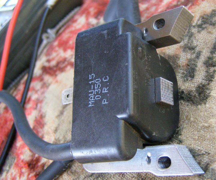

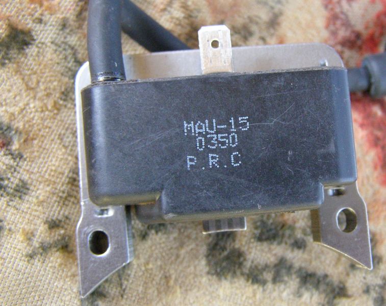

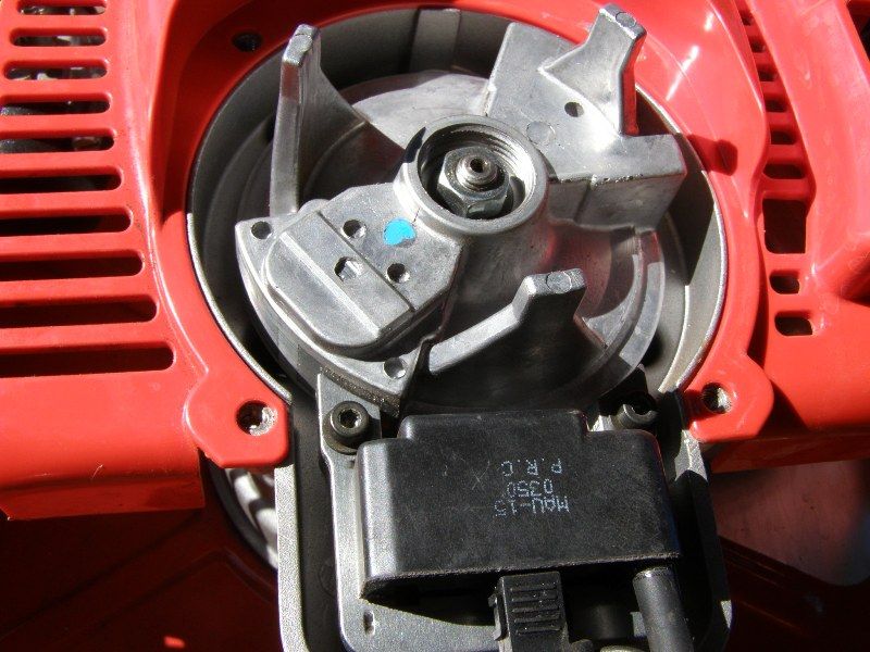

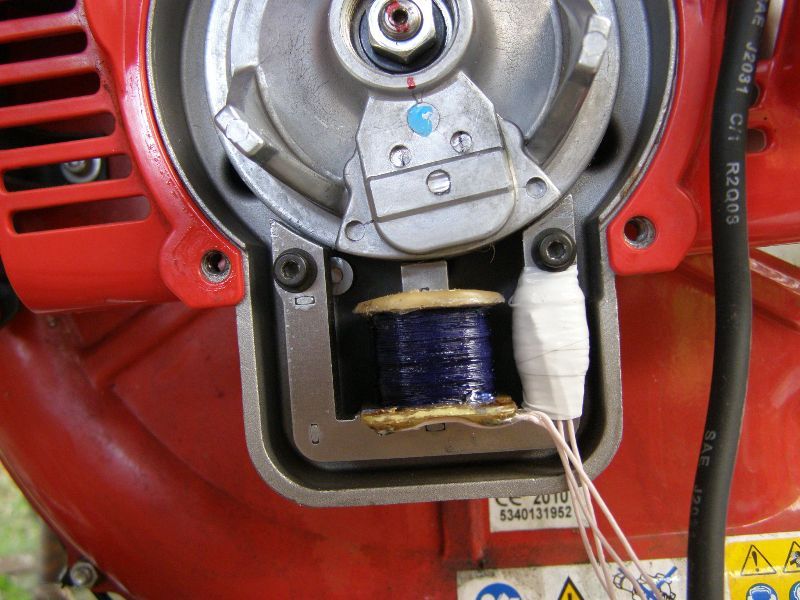

Пришел в ремонт блок зажигания с китайского двигателя, опрыскиватель полей.
Прожил всего 3 дня. Метод восстановления подобных блоков необходим не только пользователям лодок, но и держателей подобной техники. Попытка его ремонта будет здесь рассматриваться.
Полезная информация приветствуется, делитесь.
Вот фото:

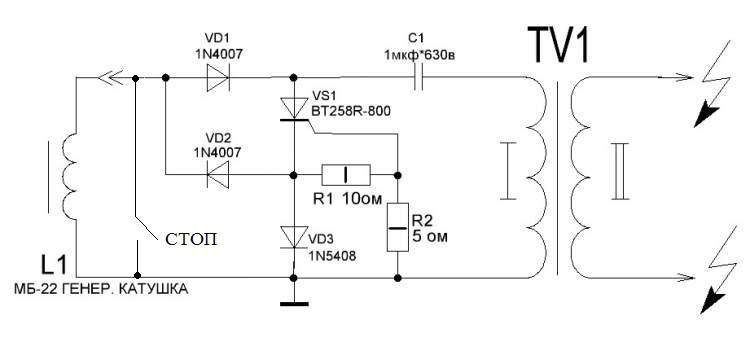

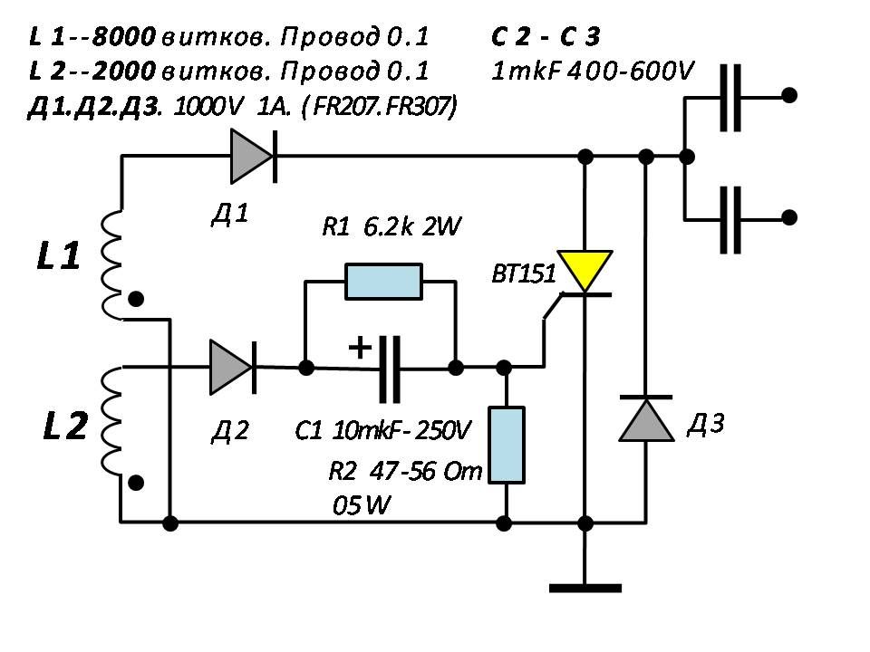

Схемку не плохо бы отработанную применить, и по намотке катушек вопрос в воздухе....

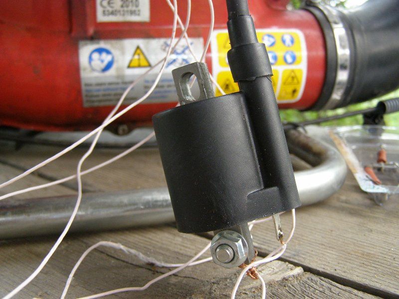

Удалив вышедший блок с железа, спаял пару схем. Результатом не доволен, применил количество витков 6500. Малые обороты держит устойчиво, даешь газу все затухает. Попробую перемотать катушку как на видео
54_AVjMmYy0
Данные катушек 6500 и 8000 витков хорошо работают в маховиках со слабыми магнитами (старого образца)
и большим зазором между сердечником и магнитным башмаком.
В этом случае, стоят очень сильные магниты и зазор можно установить минимальный. Что позволяет применить меньшее количество витков, т.е. 2200.

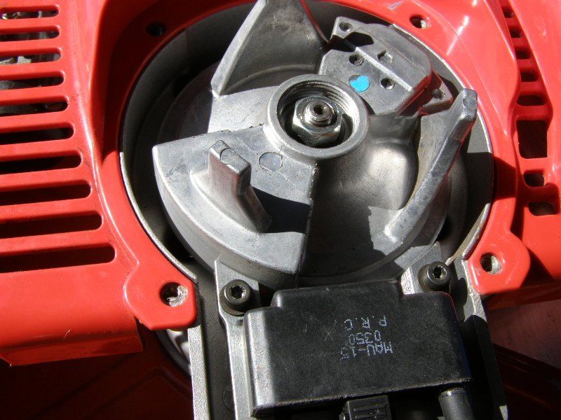

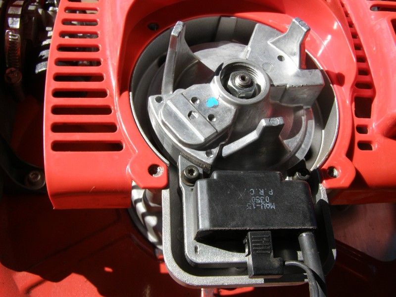

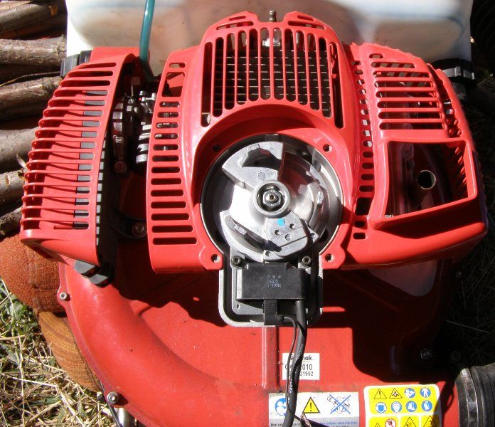

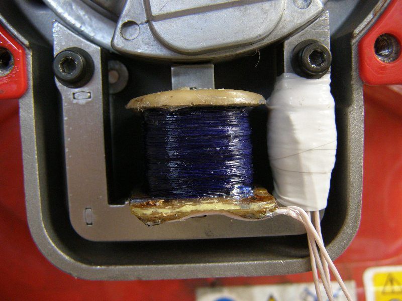

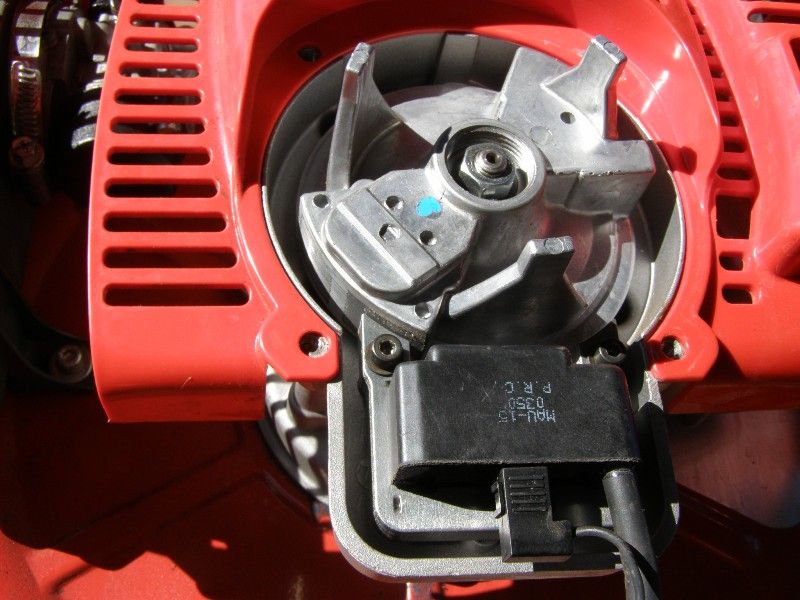

Намотал на каркасе от МБ-2. 2200 витков 01 ПЛШО.
Схему 3 применил.
Запустилось все без проблем, но подводные камни все же есть.
Детонация есть, больший газ даешь двигатель слушается, но есть детонация.

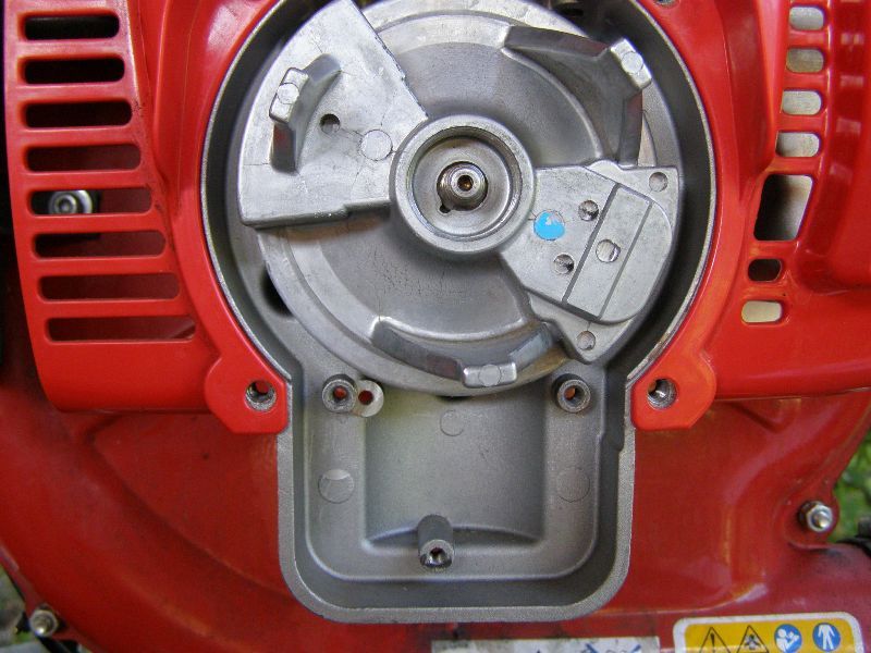

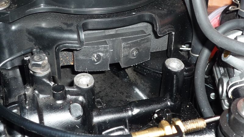

Почему?, проанализировал - ВМТ находится 15 мм против часовой стрелки от края сердечника катушки (рабочее вращение двигателя)
Из этого вывод, в родной схеме реализована схема автоматического опережения зажигания, так как зажигание закреплено градусов за 30-40 от ВМТ.
Может есть метод ввести задержку управления тиристором???
Буду благодарен любым предложениям, и личным наработкам.

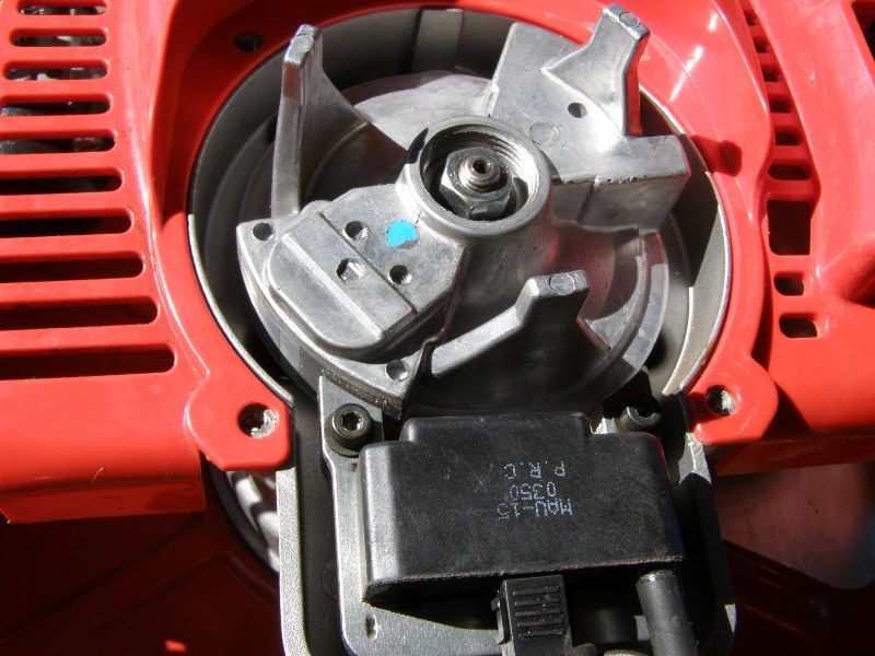

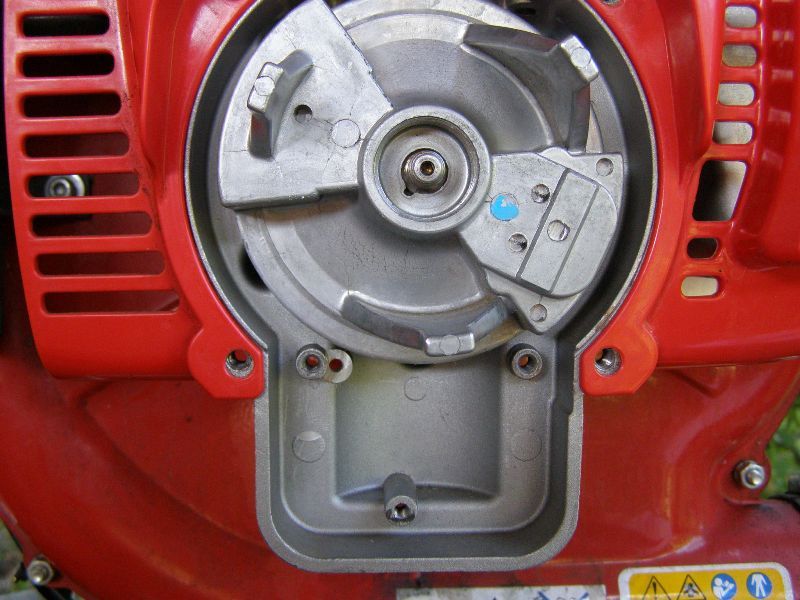

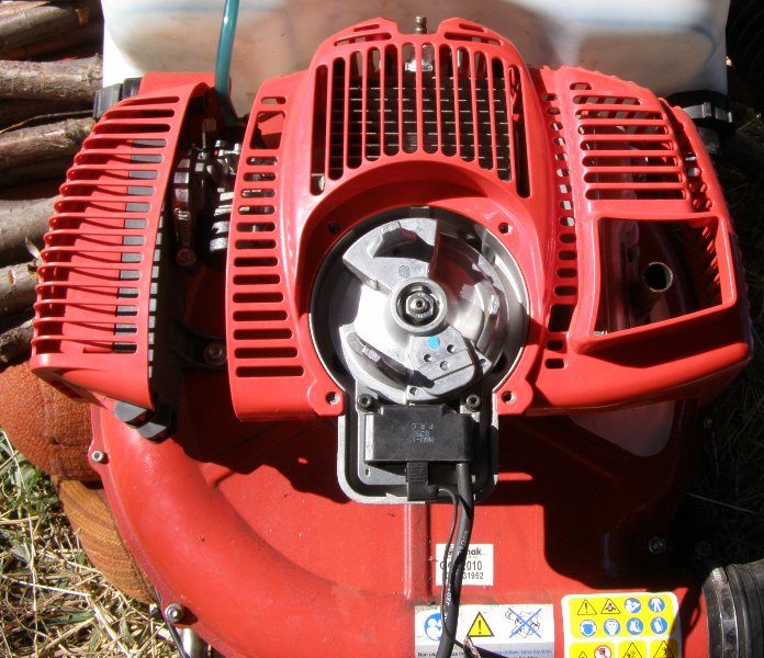

Магнит справа, точное расположение в ВМТ, по отношению к креплению зажигания.

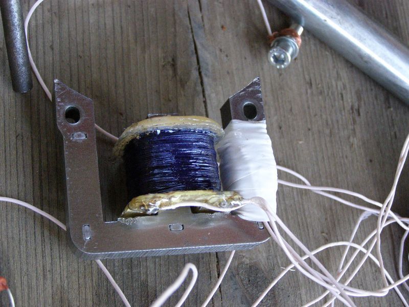

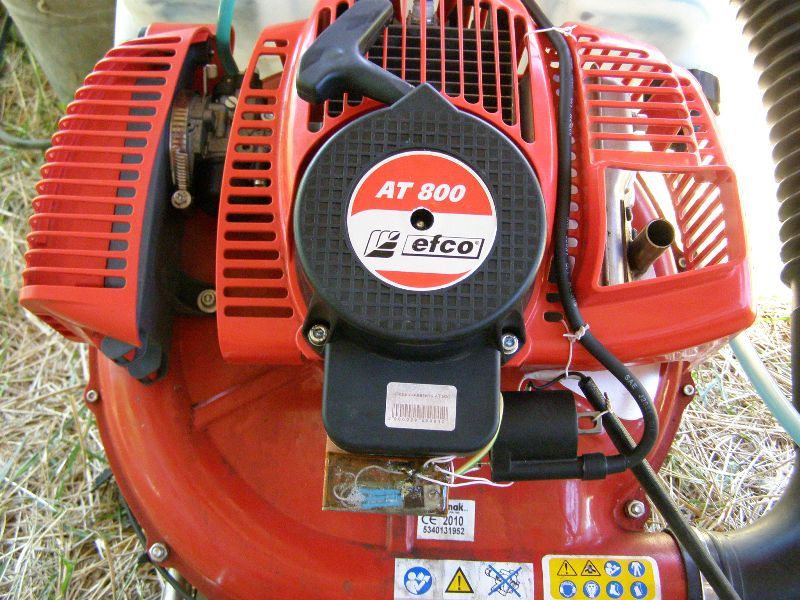

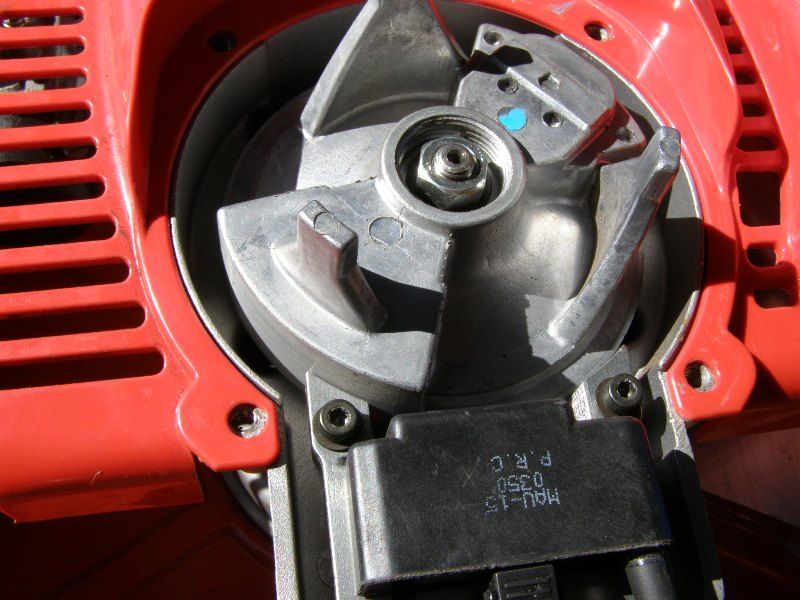

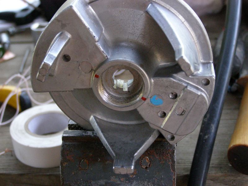

Решил снять основание с колен вала, затем определив приблизительное положение ВМТ при формировании искры от самодельных схем Дмитрия и СЛХ, сняв шпонку привернул основание как того требует логика. Пробные запуски, мягкая работа достигнута поворотом основания ( без шпонки это возможно). Затем зажав в тиски основание сделал пропил по месту которое отметил во время настройки, теперь шпонка удерживает вал в нужном нам положении ВМТ по отношению к формировании искры.
Добился устойчивой работы и со схемой Дмитрия, и схемой №-3 с соседнего форума.
Катушка основная имеет 2200 витков провода ПЛШО диаметром 01. Для схемы №-3 больше ничего не надо, только правильно подключить начало и конец обмотки.
Для схемы Дмитрия еще наматывал обмотку управления тиристором (на фото она белая) того же провода 250 витков, все работало без пересчетов элементов в управлении.
Для схемы Дмитрия замечу, искра формируется над катушкой (белой), учитываем при установке ВМТ, может такое исполнение пригодиться.
По схеме №-3 искра формируется после прохождения центрального сердечника с катушкой.
На 5-м рисунке Магнит находиться точно в верхней мертвой точке, вид в сборе.
На схеме Дмитрия L-1 имеет 2200 витк, L-2 250 витков того же провода. L-2 можно намотать на ту же катушку L-1. тогда формирование искры будет как и по схеме №-3, т.е. по середине.

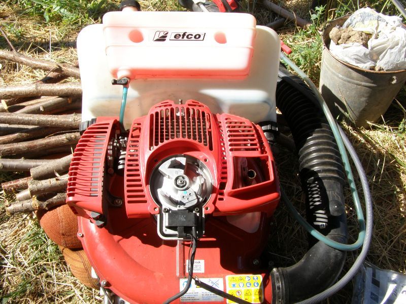

Вот видео работы этого агрегата после установки зажигания.
http://video.yandex.ru/users/gorin-alek ... 11/view/1/
К сожалению... яндекс видео, прекратило существование... ссылка больше не работает.
Александр Marx
06.02.2010
1 304
100
г. Маркс Саратовская обл.
Александр.
Нептун.
Tohatsu MFS 30B EPTS

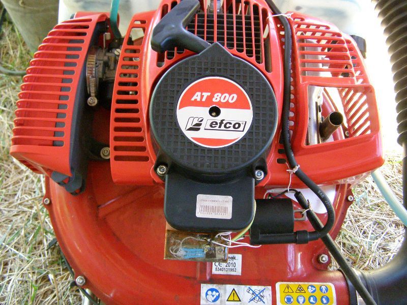

Закрепил все отдельно, вынес за пределы. По причине отсутствия обдува полости где стоит катушка, и по той же причине применил на катушку провод ПЭЛШО. Схему залил эпоксидной смолой, в отдельном контейнере.
Заводской блок по всей видимости вышел из строя из за повышенной температуры, место где стоит зажигание не имеет вентиляции и обдува. Полностью герметичное.

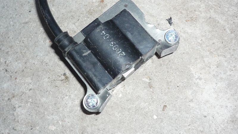

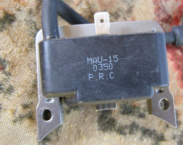

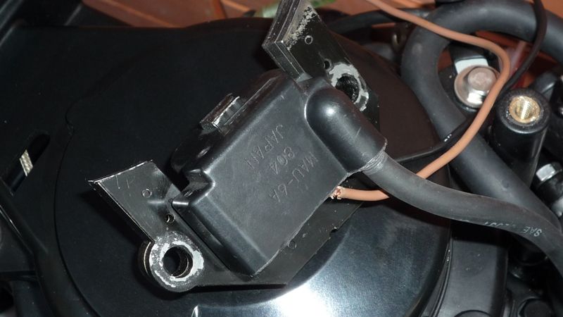

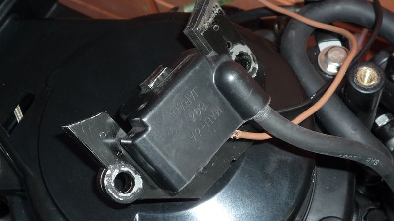

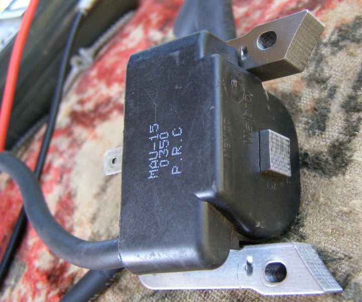

Появилось немного времени, разобрал блок зажигания который вышел из строя.
Аккуратно отделив плату от катушки подогревая состав которым она была залита, обнаружил, что схема собрана на Pic контроллере, стало ясно почему угол опережения установлен был таким образом.
Из этого вывод, если установить подобный блок (подходящий по размеру) но без опережения АУОЗ, то обязательно нужно переделать паз под шпонку как на фото.
Пользователь этого агрегата очень доволен, в самую жару 45 градусов производили работы на полях каждый день, а лето в этом году..... без комментариев , схема отработала без нареканий.
Проверку прошла!!!

На чем движок стоит?
Полезно фото сюда кинуть....
Схемотехника этого блока так минимизирована, что ремонтировать невозможно. Только менять на свое, или то, что могут привезти посредники. Плавающая на сколько? Может дело в карбюраторе, засор к таким последствиям нестабильности может привести. У этого отказал совсем и мгновенно....

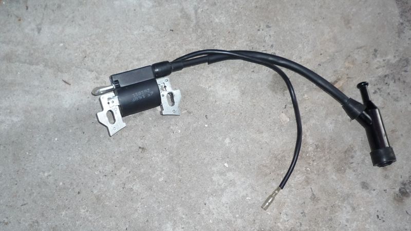

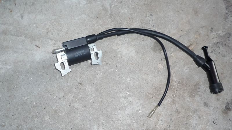

Вот купил еще одну катушку почти подходит но искры нет может плохо подогнал слышал что если зазор больше чем толщина альбомного листа то искры не будет а у меня не получается пока уменьшить менее 3мм ,+катушка от мотоблока с П -образным сердечником может ли это влиять? Также если прозванивать дополнительный вывад то на двух катушках он звонится практически накоротко с масой,а родная как бы через диод те в одну звонится во вторую нет.
Фотки вечером выложу может там магнит не такой?
За родную катушку просят официалы 7500 и еще ждать 3 месяца а щас осень рыбалка пропадает:(
Те наверное придется с родной колхозить перематывать первичную и паять схему СЛХ

Вспомнил пионерскую юнность поехал на радиорынок купмл бобину с проводом 0.234 с шелковой изоляцией,детали для схемы СЛХ и платку-рыбу,+бобинку от мокика за все про все примерно 500 руб уложился правда деталей купил на 2 схемы,вырезал из картона катушку намотал примерно2500витков сопротивление примерно 95Ом получилось,спаял схему все подключил и мотор с полтыка завелся,но холостые и до 2500 а может и 3000 вроде нормально а дальше все затухает и на подачу газа реагирует туповато, начинаются перебои ,поменял начало конец обмотки стало еще хуже,те конец обмотки должен быть подключен к массе.Но вот получается что наверное слишком раннее кто знает как можно пдкоректировать без пропила под шпонку,слышал что резистором R1, вот думаю может конденсатором тоже можно хотя по идее конденсатор и первичная катушка Бобины последовательный КК в нем резонанс напряжений.Но всеравно ПОБЕДА
теперь надо по зажиге золотую середину и все не думаю что для моторчика 85см.куб очень важно регулировать опережение автоматом.В детстве мопедов море было и и небыло на них регуляторов .
kva
01.09.2011
Ростов-на-Дону
фрегат м290, Delta440 Волгоградская
tohatsu MFS3,5; mercury 60EFI 4т
Все ура работает просто суппер шпонку перепиливать не пришлось но резисторы R1-470ом
а R2-15ком!!!! работает отлично как и с родным при испыиании на рыбалке проехал около30км все отлично!!!!! я безумно рад -неверил что без пик контроллерского опережения на всем диапазоне может такое быть -МОЖЕТ. ВСЕМ удачи!!!!
