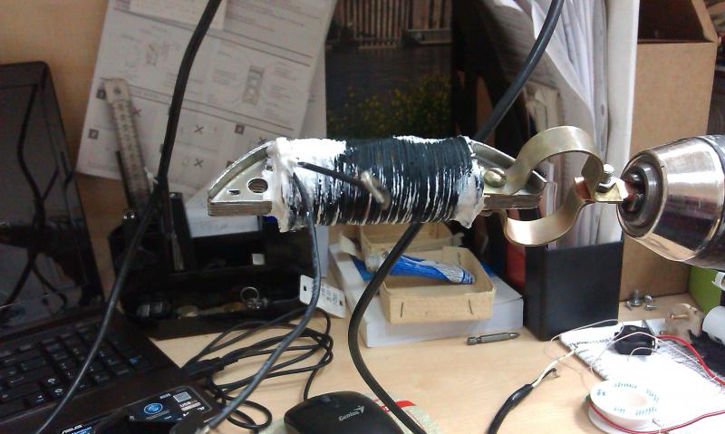

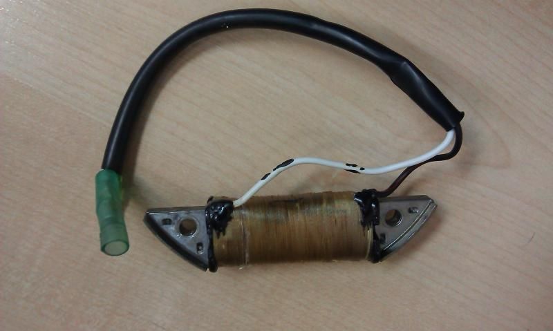

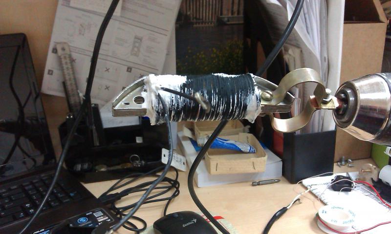

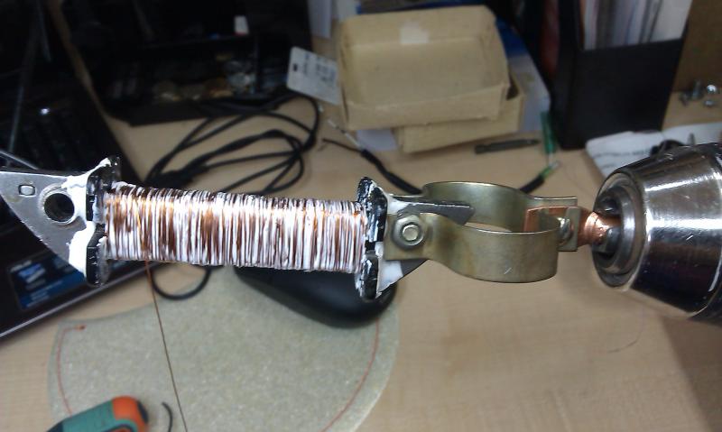

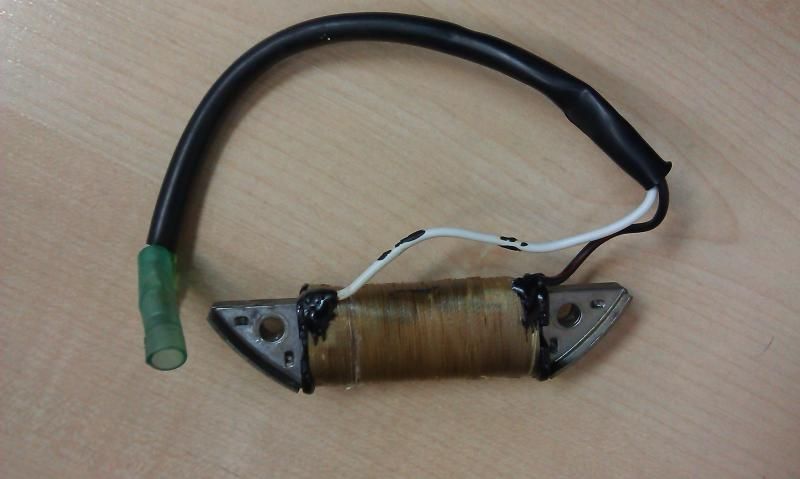

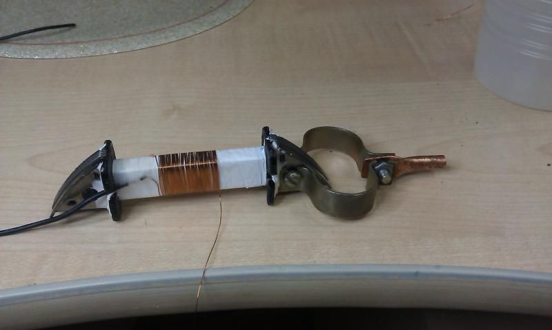

Катушку перемотал, отчет в картинках, нижняя как было в оригинале.Ветки не считал, мотал до заполнения, думаю маловато т.к. при проверке катушка выдает 40 вольт при дергании на Тохе 2.5л.с как уже писал 50 вольт.Понимаю почему, родная проволка была на порядок тоньше, а чем толше провод тем больше витков необходимо для тех же показателей. Но надеюсь этого хватит!

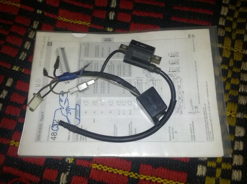

Александр подскажи, подойдет такой коммутатор мне????
т.к. свой я похоже спалил экспериментами, цеплял для проверки к нему транс 50в. Искра была пару раз! Но его и не жалко, т.к. катушка возбуждения явно не просто так сгорела ,тем более как показало ее вскрытие сильно грелись контакты на пайке кпроволке катушки.Соответственно проблема дальше,на входе в коммутаторе была....

Эпопея продолжается, есть результат. Коммутатор заменил на китайский от Honda dio такой, по схеме-
Итог, заводится хорошо, на холодную с одного тычка на горячую реально с пол тычка, искра хорошая.Но есть один недостаток, на холостых вибрация,нехорошая, в румпель бьет неприятно. Подозреваю зажигание, только не ясно раннее или позднее, кто подскажет -дым на выхлопе белый. Хочу попробовать сместить датчик холла, по другому не как маховик на шпильке, только не знаю куда и особо не подвинешь максимум 1 см.

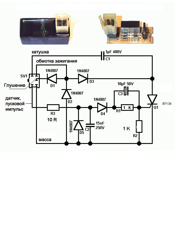

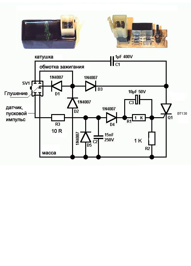

Коммутатор, если с ним не добъешся результата, собери схемку из шапки, ту... которая с катушкой отдельной по управлению. Причина в твоем случае, это перегруз по управлению тиристора. Снижай уровень делителем.
Еще, из схемы попробуй удалить D5 и C2. В разрыв провода по управлению поставь 1-5 кОм. Разрыв сделай в точке от разъема до D5 и C2. Еще проще, удали R3, на его место 1-5 кОм подбором.... может быть меньшее значение получится сопротивления, по факту. Ставь в разрыв переменник, и добившись оптимальной работы, замеряешь, и впаиваешь нужное значение.

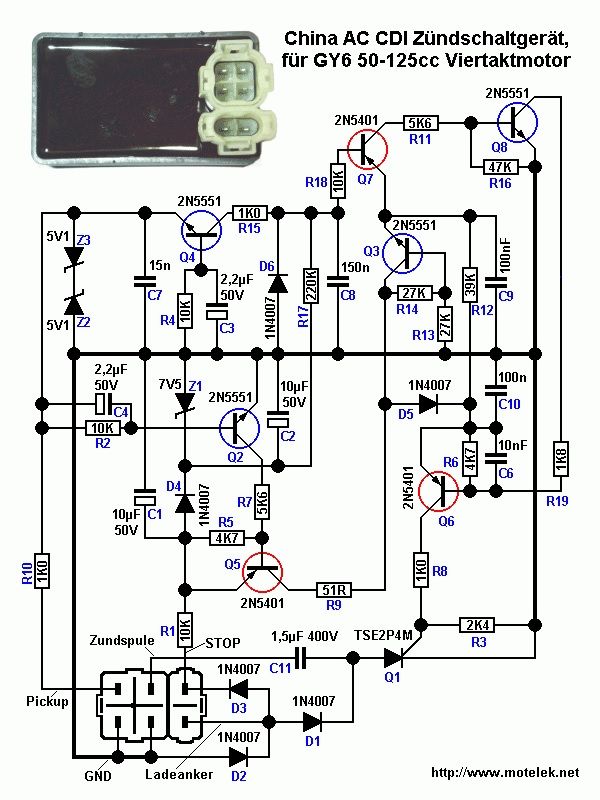

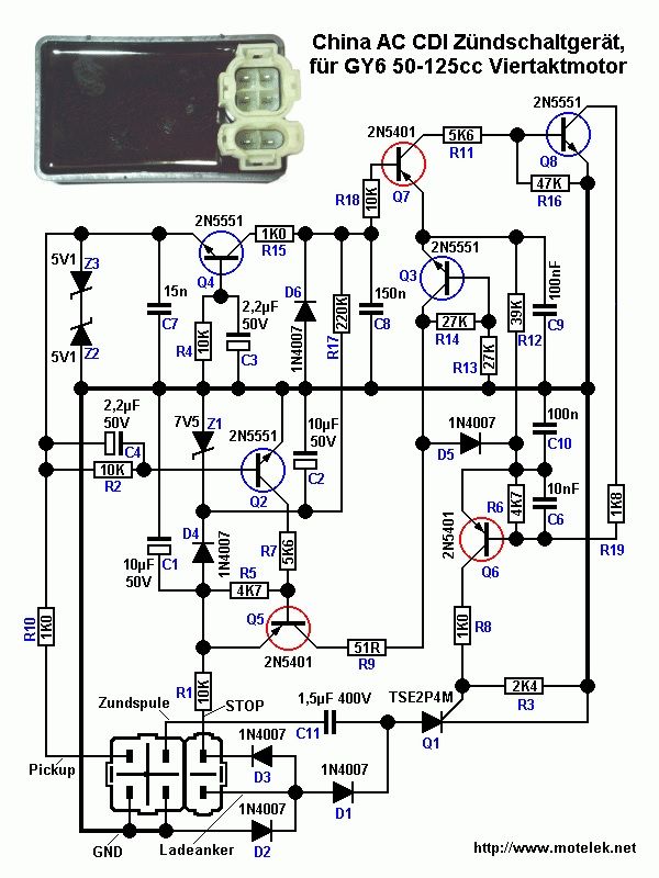

Извините Александр, ввел вас в заблуждение, коммутатор с которым экспериментирую вот этот. Тот что попроще- выше схема,хотел но когда заехал в магазин такого не было, не пробовал как я вас понял он тоже не подойдет??
Вносить изменения в эти коммутаторы очень трудоемко, они хорошо залиты компаундом,если только на разъеме уже навесить компонент еще можно.
Если собирать схему самому, я так понял №3 с начала темы мне использовать??????

Странно, цена у нас на эти китайские коммутаторы 200 руб. шт, если смотреть схемы по количеству компонентов 2-й явно дороже должен быть.
Массовый выпуск приводит к снижению цен.
Схему с датчиком управления спаять, если формируется импульс в родном исполнении конструкции.
Если без датчика родная схема, то схема 3. Она с формированием от одной катушки, она же управление, и она же накопительная.
Если с датчиком, то схема Дмитрия.

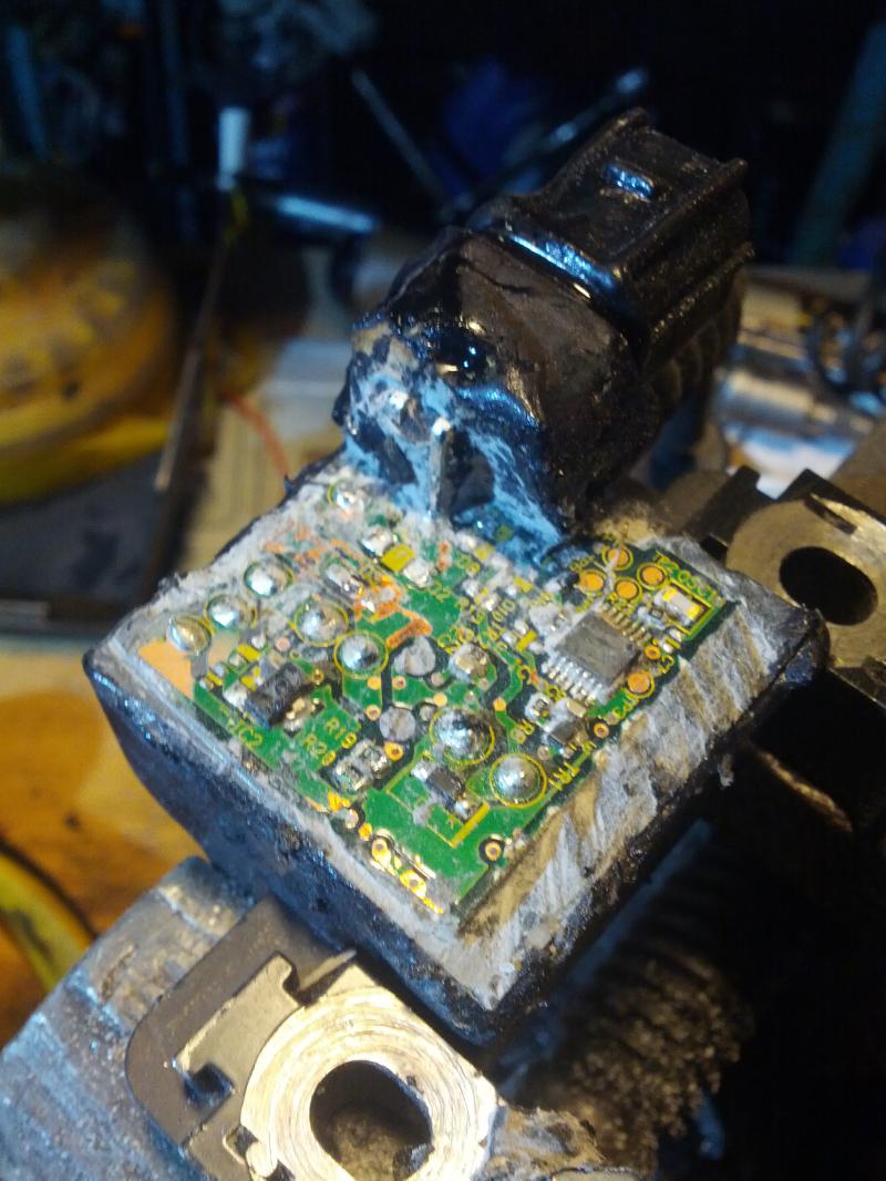

Паять что-либо буду только от окончательной безысходности...в руках скутерная катушка-коммутатор от Сузуки. И она умоляет пропилить паз под шпонку. Если я увижу,что она действительно обеспечивает плавное опережение хотя-бы в каком -то диапазоне,как разрисовано тут - http://www.wagnerland.ru/index.php?topic=449.0 , то торжественно клянусь упилить шпонке новое место.

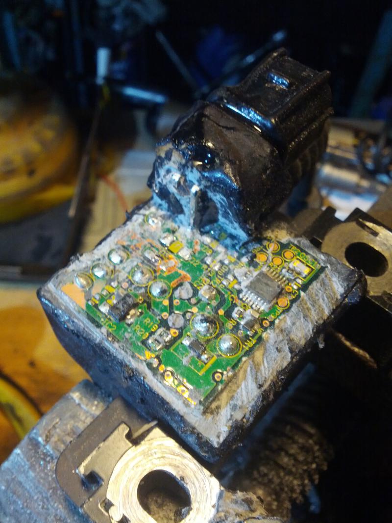

Родное зажигание умерло - стало пропускать выше 3000 оборотов,вскрытие ничего не дало,залито эпоксидкой было насмерть. Был ПИК, была немаленькая схема. Внутри родного коммутаттора было аж три катушки.
Все умерло окончательно от вскрытия.

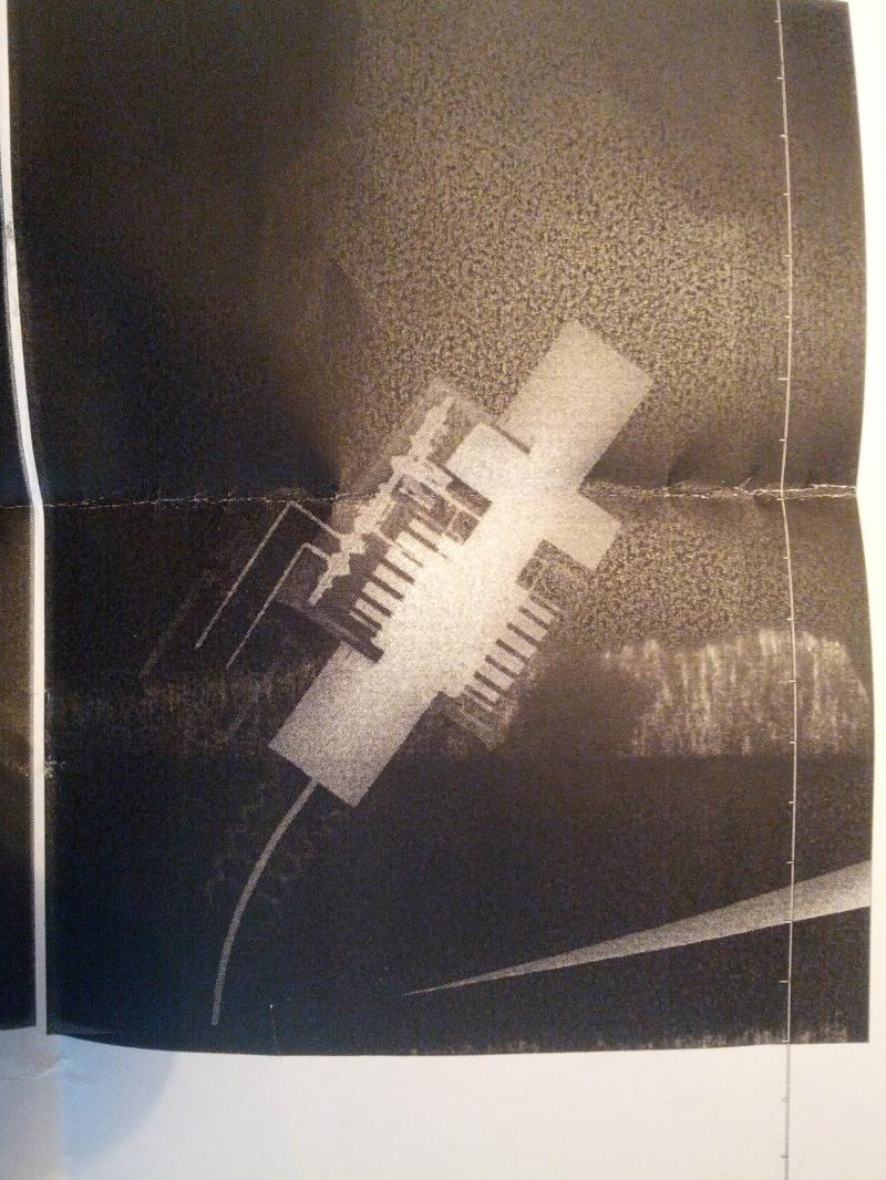

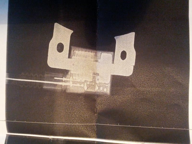

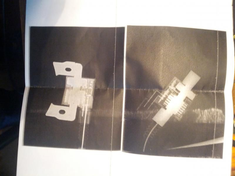

На картинках рентген родного коммутатора.
И то,что я увидел,сняв слой эпоксидки.

Хорошее терпение!!!
Рентген применен, это вижу впервые.... Молодец!
Остальное, метод проб и тестов... Обязательно приведет к нужному результату.
Еще раз терпения!

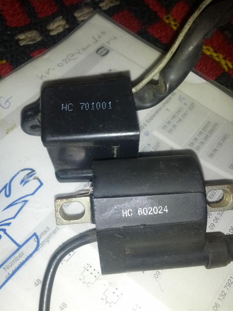

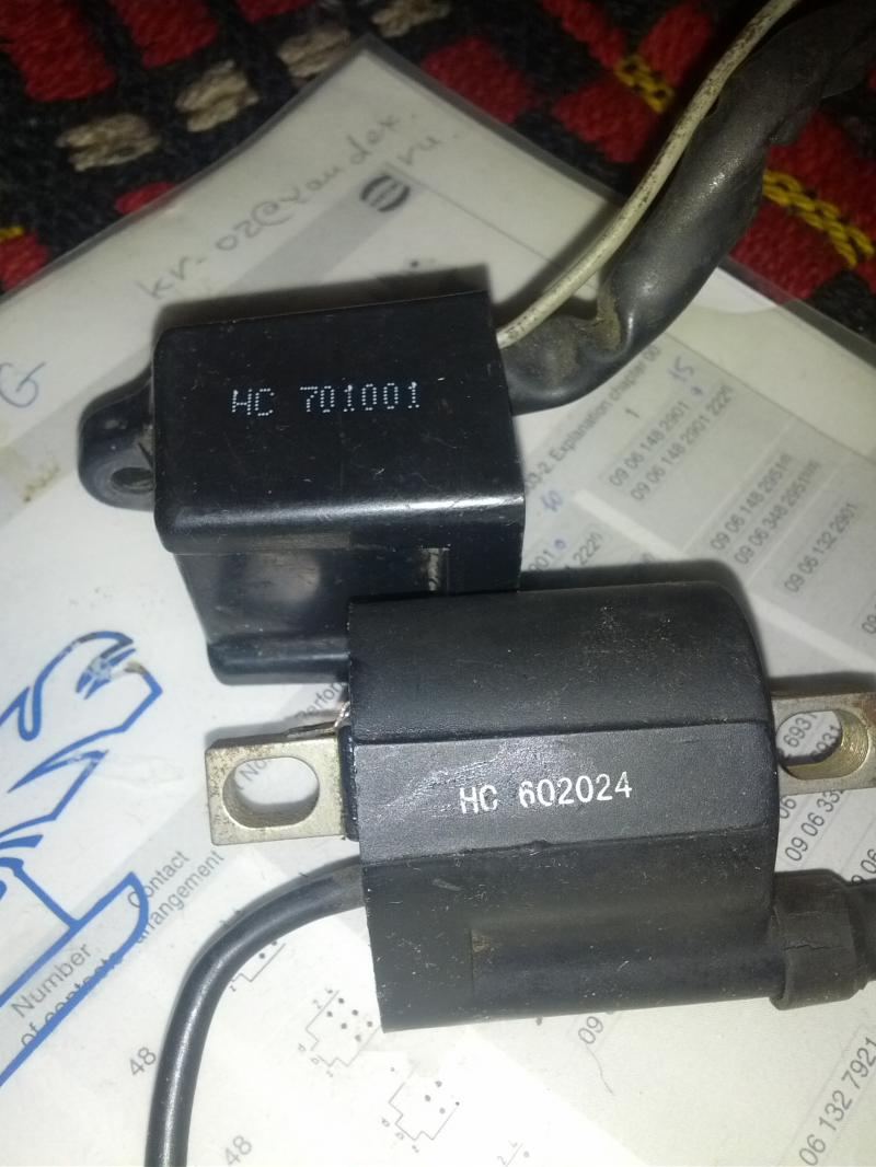

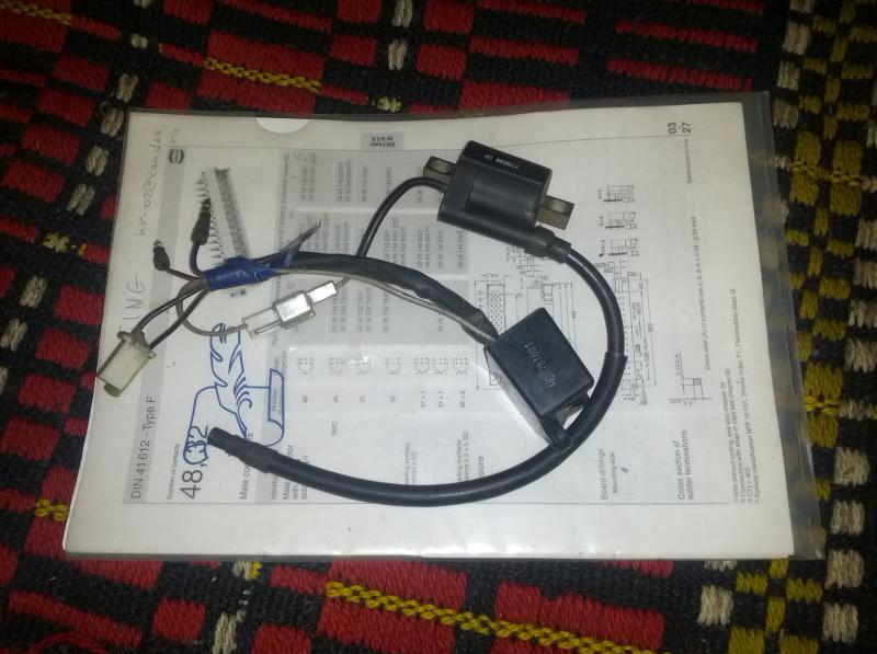

Такое кто-нибудь видел? Это от скутера.

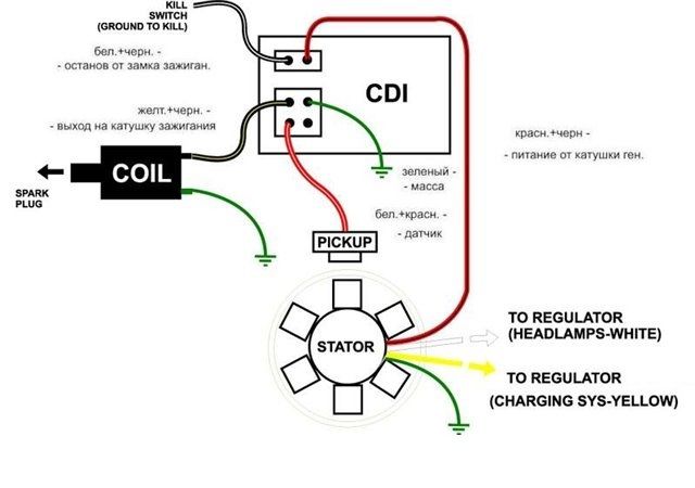

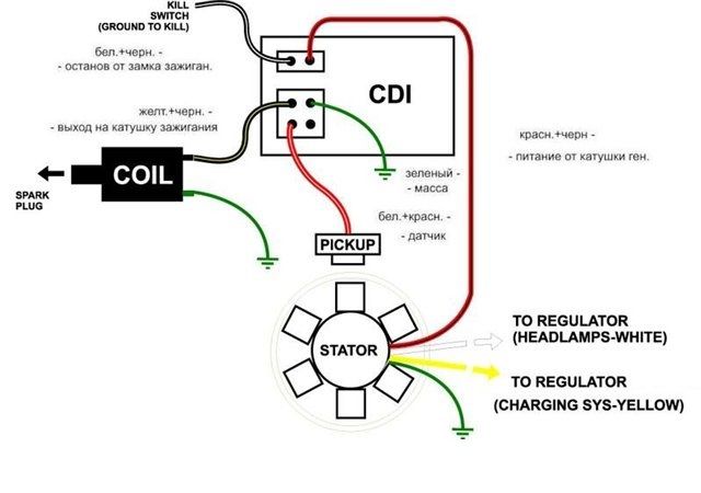

Итог. Схема нумер 3 , которая от одной обмотки,нормально в диапазоне от 600 до 5000 работать не будет. Можно выставить угол 20 градусов,но есть риск оторвать себе руку)))
Так что только просто катушка для питания коммутатора, отдельно датчик, а дальше все зависит от фантазии. Например, чуть переделанное это http://www.vsegta.ru/auto/ok06.htm ,если не хочется связываться с ПИК-контроллером.
