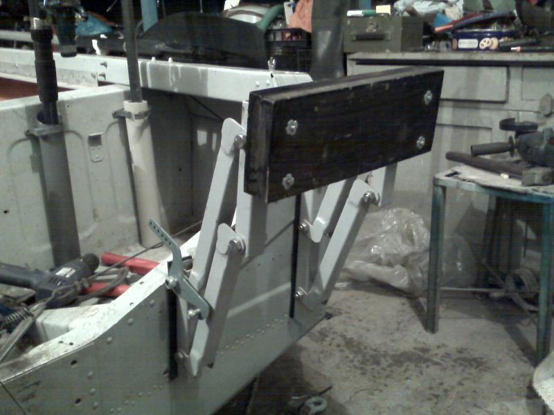

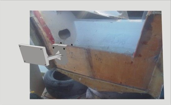

Пока клеил транец, искал способ как закрепить доп.транец на пластиковой лодке.Самое жесткое место на пластиковой лодке только штатный транец.
Выношу на обсуждение вариант съемного доп.транца.

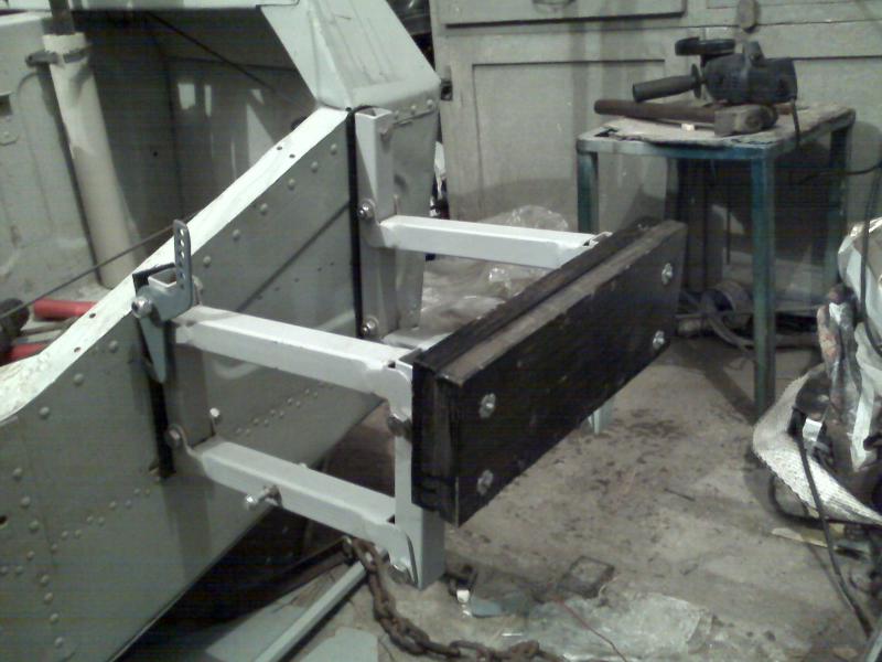

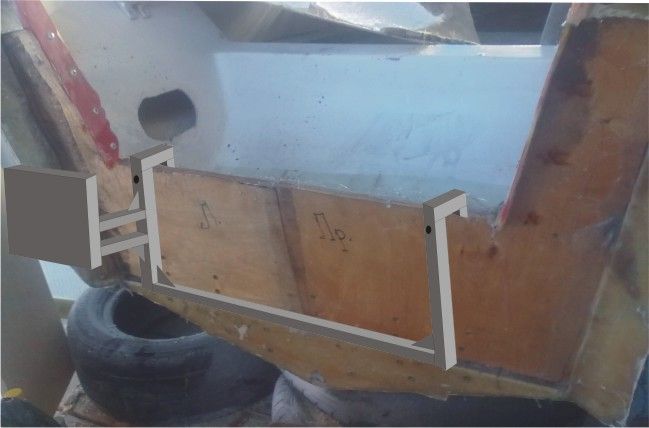

Второй вариант съемного доп.транца

я, так понял, что сверлить доп дырки все равно придется? а если на струбцинах? транец вывернет?
10 097
1 476
Тоже сомнения по струбцинам.Если только может шпильки и тогда на струбцинах?Типа вставил шпильку 8-10мм - затянул струбцины.
В принципе такой вариант(ы) не обязательно на пластиковую лодку,можно и на алюм.

Второй вариант отличный!Думаю ничего не вырвет,максимум пять сил повесишь докатку,транец снял,можно пробки какие то придумать.

И трубки (пвх белые) вклеить.

Я бы себе сделал третий вариант.
Т.е. от второго взял бы внешний вид (общий конструктив), а от первого технологию исполнения. Получилась бы конструкция сваренная из квадратной "трубы", с обеих сторон выносные элементы (одна по середине, как то слабенько), к которым привинчена транцевая фанерная плита.

Да, две лучше ,чем одна :good:

Будет как зайцу пятая нога,ты и так конкретно все усилил,у основного мотора опора посмотрите какая,зачем такой апендикс варить,давление все равно на одну сторону будет.
Вариант №2 :good:
Зато размерения квадратной трубы можно использовать минимальные, что бы было эстэтично. А варить нужно в габаритах варианта 2 (и не будет ни каких апендиксов).

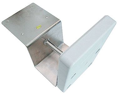

Лёш, а почему обязательно съёмный хочеш ? Может третий вариант, что то типа этого.
Видел такой в деле, показалось очень удобным. Из квадратного профиля 25х25 изваяеш, не хуже китайского будет ;)

Такой было бы самое то.Только его не поставить, на основном транце два не лезут.Может нарисовал не совсем понятно,доп.транец уходит под углом в лев.Больше не к чему прицепиться,по краям блоки плавучести так что только к транцу.

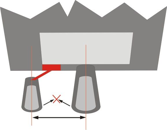

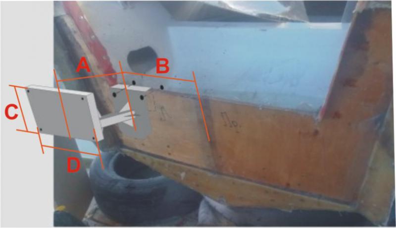

Поможите с размерами, у кого установлен доп.транец.Особенно актуален размер " В "с мин. допустимым расстоянием.
Спасибо.

Народ, у кого установлен доп.транец - дайте плиз размеры.С.аппарат простаивает :)

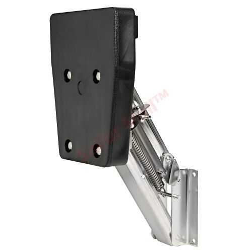

Лёш во чё "стибрил" :good: .... мож пригодится... если "крепёжную" планку загнуть "типа струпциной", приварить нерж. гайки и нерж. винты в них ;)

Дим спасибо.Проблема что на штатный транец два не влезут.На пластик крепить стремно,проблемно.Только на штатный и со смещением с лева.Нужно расстояние между ПЛМ, что бы не задевал один другого при манёвре.

Сама конструкция определена, нужен допустимый размер между ПЛМ.
