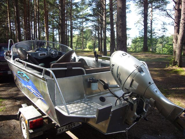

А некто не устанавливал мотор с боку лодки?? Гдето я про это чтото слышал. Просто у меня например на танец неполучится так как стоят креналины с обоих сторон.?????? :?
914
Дим, а на сам криналин повесить моторчик никак? :unknown: ... фотки в студию :yes:
з.ы. Помоему на Салюты(и им подобные) наваривают из АМг пустотелые "коробОчки-транцы" прям на кринолины и счАстливо пОльзуют как транцы для докаток :D
Во нашел!!!... такой вариант пойдёт? :)
Дмитрий3475
26.02.2014
153
Аэро340(продан), Прогресс-2(продан), Аэро260к(продана), Салют-480
Вихрь-25(продан), Nissan Marine30(продан), Suzuki-df60a
Да интересный вариант,только румпель будет ещё дальше. Надо будет удленитель румпеля тогда покупать.
914
Да соедини ты основной мот и докатку быстросъёмной тягой и все проблемы отпадут :)
