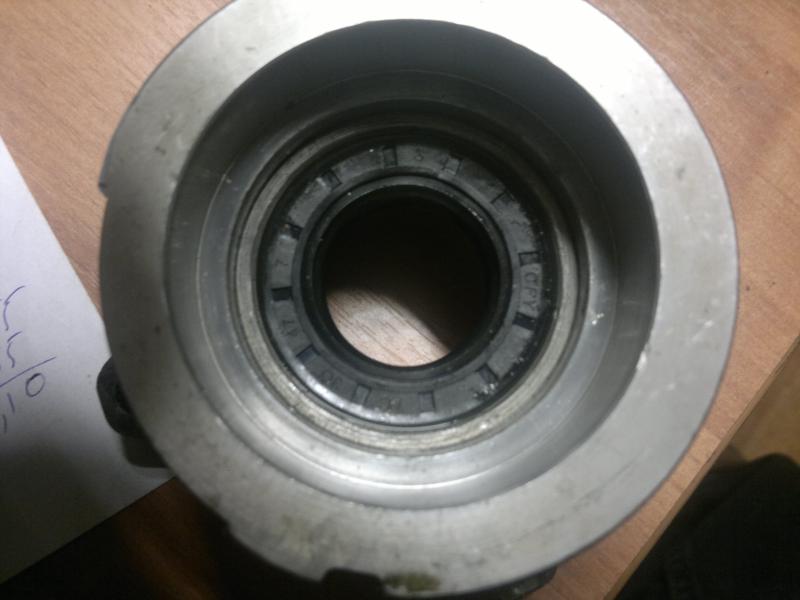

диагноз подтвердился. Порваны сальники. Заодно и подшипник под замену пойдет

родных сальников не найти. Ближний наш подходит только по диаметру вала. Наружний размер меньше родного на 0,4 мм. Хорошо толщина корпуса позволила увеличить зазор до 6мм и сделать кольцо. А как фото Сюда загрузить?

У Вас сальник (кат.№ 26-41953 1) размера (дюймы) 1,187х1,875х0,250. Знаю где есть , но высота 0,350. Либо 1,250х1,875х0,250.
Или выковыриваете сальник из металлической обоймы в нее вставляете свой и все ставите на место.
номер на сальнике 26-29476.
Они взаимозаменяемые 26-29476 он же 26-41953(Mercury) он же 0764337(Evinrude) он же 18-2016(Sierra)

Понятно. Где купить и Сколько стоит?
