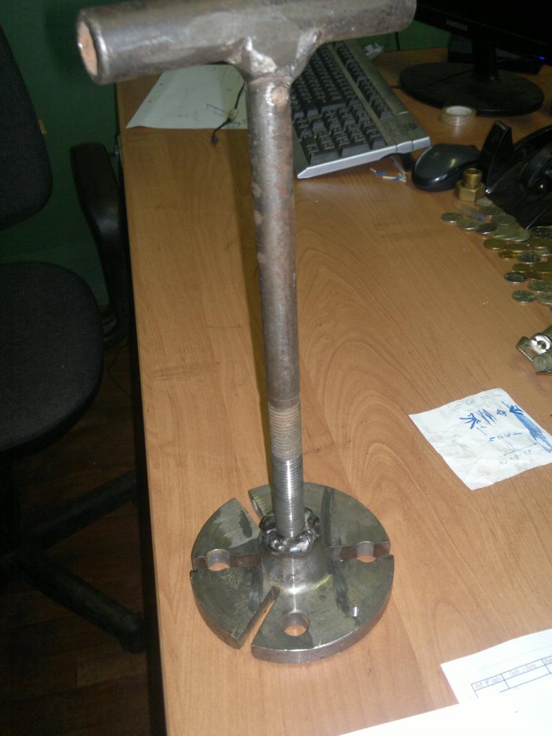

с нижним подшипником и сальниками теперь всё ок. А Вот с верхним блоком трудности. Наверное за все 40 лет никогда не снимался и Поэтому фланец крепления маховика намертво прикипел к коленвалу. Изготавливаю съёмник. Завтра будут фото процесса:)

Вот кстати самодельный съёмник для нижней крышки.
