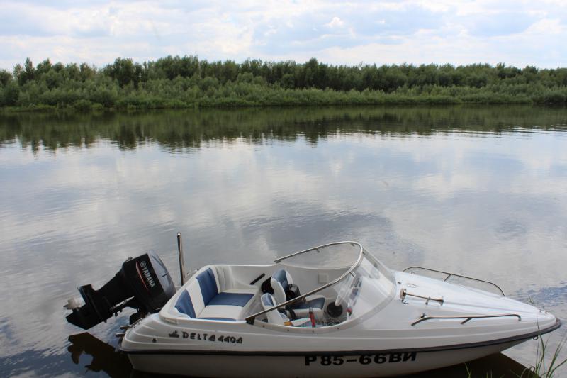

А у всех нормально на глисс выходит? у меня вот 55-ка движок, но, при этом, если в лодке 3 чел (около 100 кг каждый) и один из них сидит на заднем диване, то выйти по прямой очень и очень сложно. Так же если 4 пассажира полегче... Приходится просить всех сидящих сзади встать, подойти вперёд и взяться за дугу над стеклом для выхода в глисс. Потом все рассаживаются и идёт нормально. И вот так каждый раз... Если честно, раздражает весьма. Это у всех так, или может у меня мотор как-то неправильно стоит?
Думаю решить эту проблему при помощи гидрокрыла на мотор, но может кто посоветует какие-нибудь другие методы?

Всё, оказывается, было просто) На моторе переставили ограничитель) Теперь движок ниже опускается и выходит запросто даже с парой человек на заднем сидении!

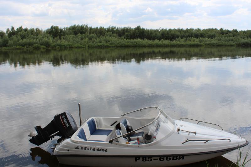

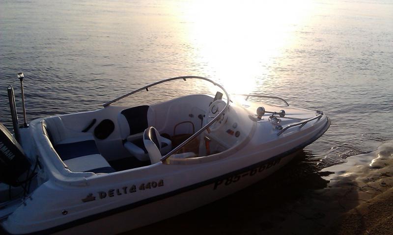

а в носу у него чего? я вижу аж две двери...
Maverick
30.04.2013
14
Badger SL 370, Delta 440A
Mercury 15M, Yamaha 55BETL
Дверь только одна слева. Там здоровенный отсек для вещей во весь нос. Выстлан ковролином.
А справа это только углубление для ног водителя, оно не открывается (если не открутить около 20 саморезов)

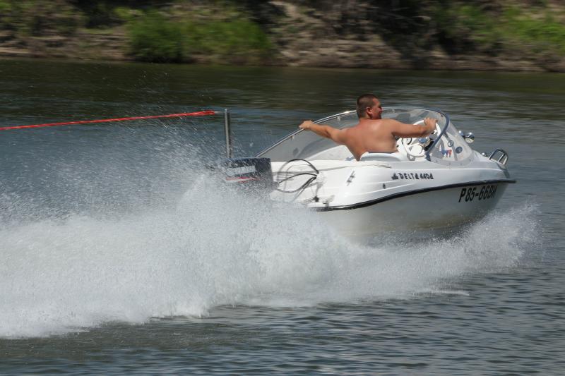

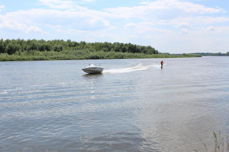

А стойку лыжника сам ставил? можешь сделать фото в заднем рундуке как закреплена пятка?
