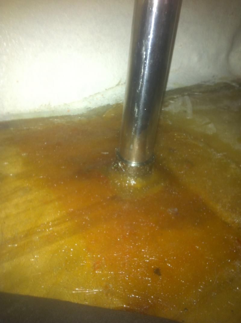

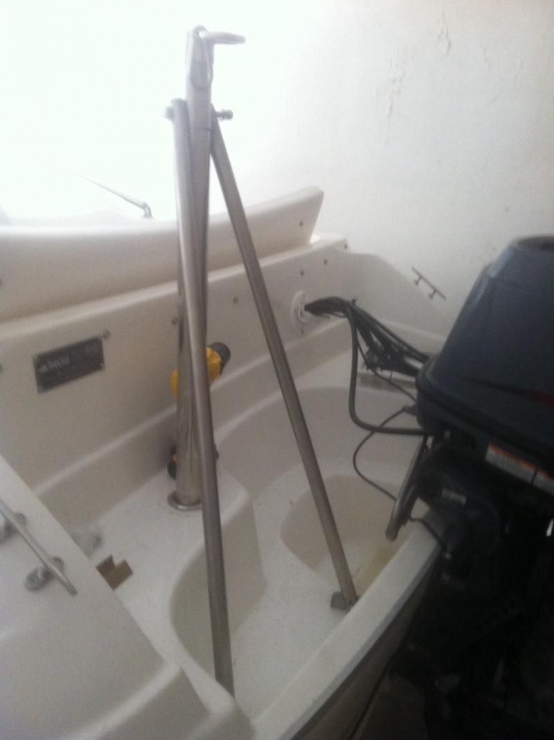

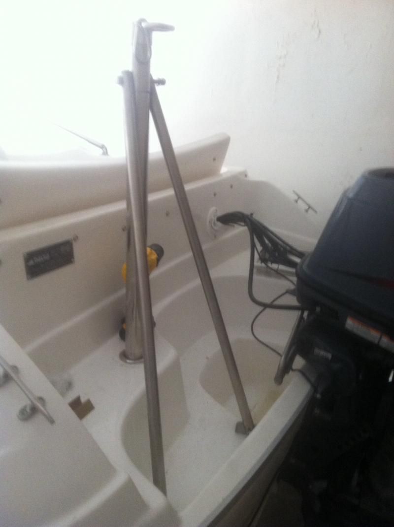

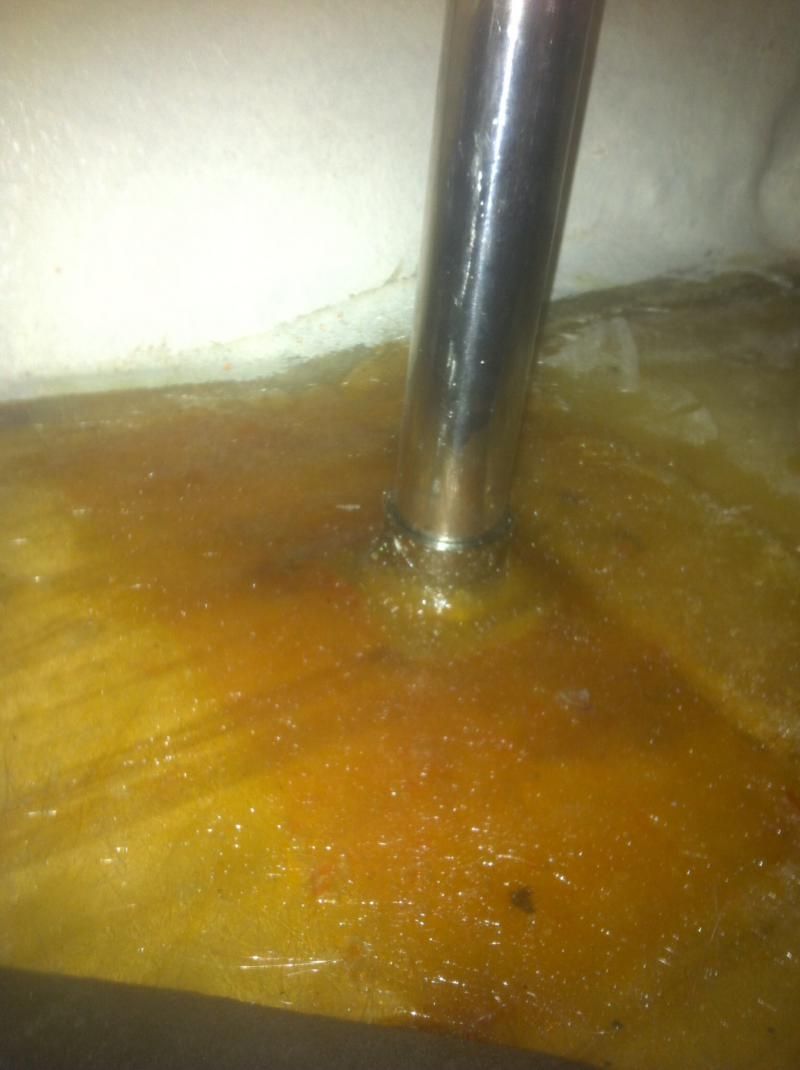

Стоечку себе усилил... Зацените! Мож чуть коряво за то своими руками)
Я чет особливо не понял что и как... не информативно как-то :unknown:
Смысл в том что я устанавливал стойку сам. Так вот когда тягал плюшку, лыжника, вырвало пятку закрепленную шурупами к полу.... По этому было принято решение залить эту пятку эбоксидкой и стекло волокном!!! А сверху поставить две опоры чтоб снять нагрузку, что изображено на фото сверху.... Теперь этой стойкой можно тягать поросят, и катер стал намного устойчивее когда тягаешь все эти аттракционы... Теперь всем понятно?)))
911
Теперь вроде понятно :yes:
