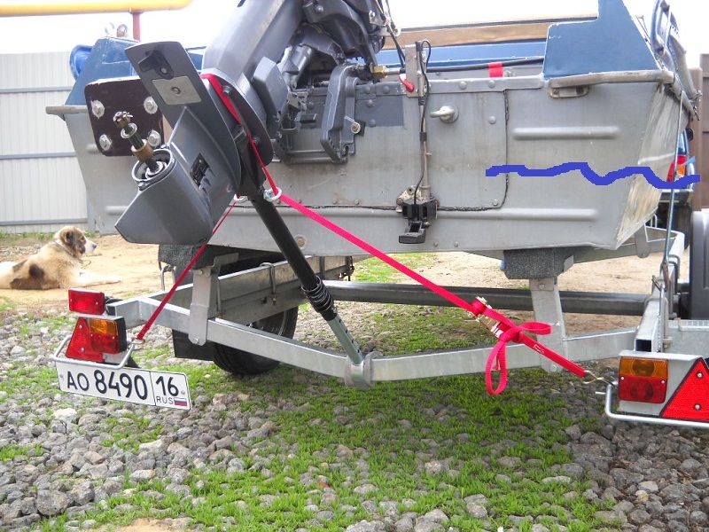

Ребята есть скульптурный пластилин.Белый- мягкий,Темн.синий - средний и самый"твердый" - черный.Продается в канцтоварах брикет вроде - 1кг.Цена мизер.
Павел на с.пластик так и не понял, можно лепить?Или тоже емкость с водой нужна?

Да можно наверное, хоть я и противник этого способа. Ребятам приходится настолько сильно его впластилин вдавливать, чтобы осталась минимальная пленка между корпусом датчика и днищем. Емкость с водой идеальный вариант для эхолота но неудобный. Я крепил с вой DSI под барашек сливной пробки. На проге получается между мотором и транцем. На ходу и стоянке этот уровень под водой и набегающего потока там не и естествено брызг. Обращаю внимание эхолот DSI у него диаграмма не круговая.

На пластиковый корпус лепи датчик без проблем и показывать будет как и должен, так же делают и с вперед смотрящими эхолотами, а по AL , даже и не знаю что сказать, в паспортах эхолотов нет такого способа как вклейка на AL, а вообще, по собственному опыту, все они врут на максимальном ходу, кроме крутющих, потому и зовут - лохолот, я тоже поначалу, датчик поднимал и опускал, пока не пришел к тому, что он на тролле и в поднятом состоянии не плохо показывает дно, потому как полностью датчик находится в воде, а на ходу он бесполезен абсолютно, и висит на воздухе и брызг никаких нет. :)
