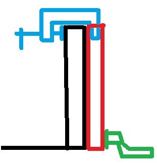

Вот набросал картинку.
Черным цветом - транец
Синим - Слесарная струбцина
Красным - квадратная алюминиевая труба, по ширине крепления датчика (помоему 35х35 у нас)
Зеленый - датчик.
Струбцина вставляется одним концом в саму трубу и зажимается со стороны рецесса. Конструкция крепко сидит и не болтается. Можно для полного счастья еще просверлить отверстие в трубе и в самой струбцине и болтик ввернуть, уж чтоб наверняка все сомнения отпали. Датчик можно подогнать чтоб он был в ровень с днищем или чуть выше.

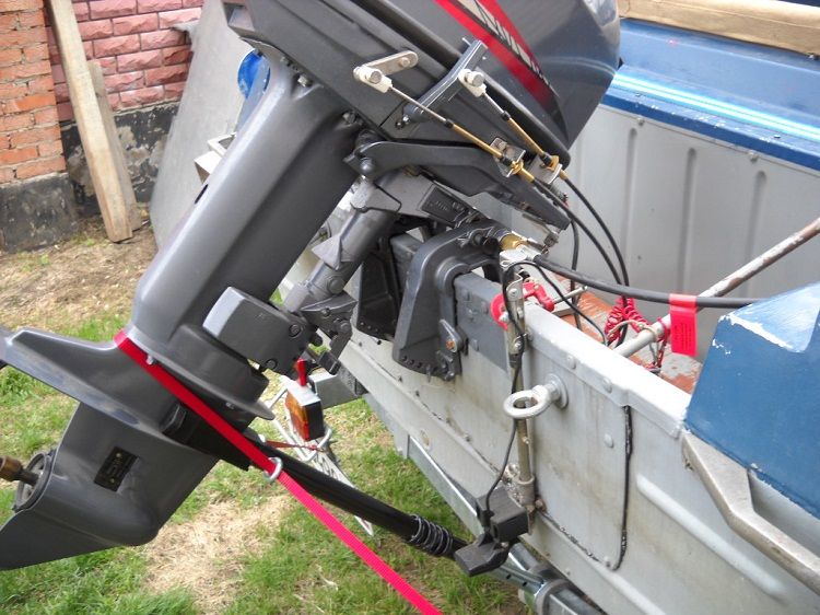

Я на Крыме вот так делал. :)

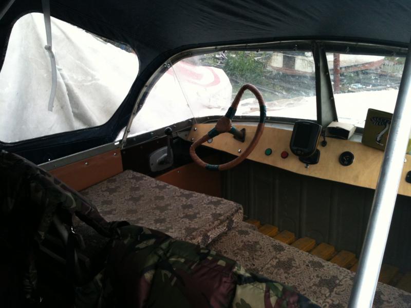

Товарищи, я не знаю, кто там пишет все эти теории-я тоже не верил, особенно когда проверил теорию "Я клал в стакан с водой-все показывает!". Но потом решил проверить, купил пластилин (вот честно, не помню, был ли он с преобразователем для ржавчины или нет-теперь очкую). и в один из выездов на отдых прилепил. Поначалу датчик не хотел показывать, но я уменьшал слой пластилина, до минимума, при этом старался его выставить как можно ровнее. Слой сделал минимальный, лишь бы держался. И все, теперь нет ни брызг за кормой, ни боязни оторвать датчик. Хожу с постоянно включенным эхолотом, и это очень помогает ориентироваться по реке. Фоток нет, т.к. подобраться к нему тяжело.
Вот так установлен сам прибор, наблюдать удобно. В сумерках-есть подсветка.
Но подскажите любезно-действительно ли если пластилин был с преобразователем ржавчины-разъест дюраль? Она ведь покрыта грунтом, потом краской-а изнутри все эти покрытия как нельзя лучше сохраняются, нет постоянного трения об воду и песок, как на днище. А через покрытие не должно быть никакого воздействия пластилина на корпус-на то и красят металлы.
