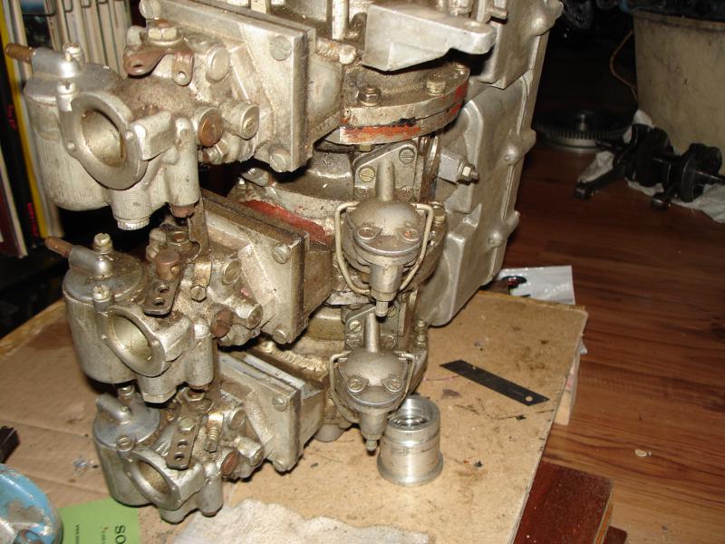

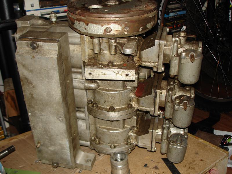

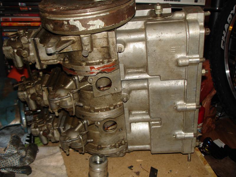

Мне вот достался вихр в придачу и я не плачу.( Извините рифма сама собой получилась.) Хотел купить тоху-50 3-ц., а потом решил ,с ней же скучно - спустил катер с трейлера завел , сходил, то и больше ничего (скука). Обороты не покрутишь , гайки тоже. А так хоть зимой есть чем заняться - доработать что -нибудь, да

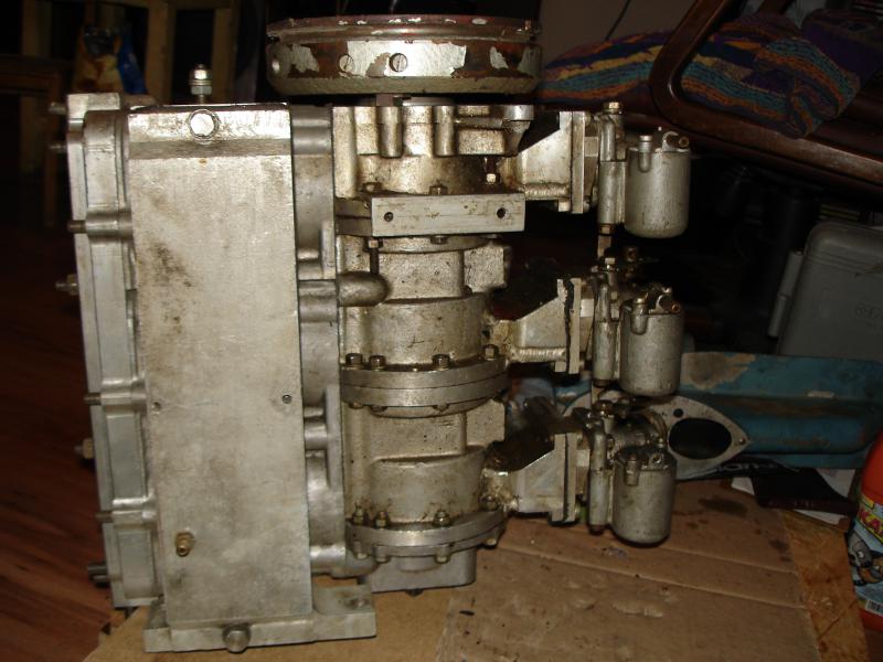

и расход у вихря поменьше, тем более на 92-95 (переделаю). Ладно все это лирика. Хочу узнать ваше мнение, господа вихревци. Имею вот такой девайс: на базе 25- ки, 3-цилиндра, 3-пластинчатых клапана (москва), 3-карба (25-ой мод.). без золотниковый к. вал. Этот мотор отдал мне друг, делали их питерские гонщики, он(имеется ввиду мотор) ходил, был с кулачковым зажиганием( чего я не люблю). Один цилиндр стоит отдельно (мне не нравится) зажат между ГБЦ и поддоном шпильками. Дайте советов пачку - кто что бы сделал. Сам могу многое (бывший моторист с руками). Особенно хочется совет про эл. зажигание, оно меня всегда и останавливало(отсутствие дельной схемы), по- этому до сих пор мотор хранится дома, а хотелось бы на нем катануть. За ранее Всем СПАСИБО.

Могу посоветовать закрыть отверстия старых карбов :lol: :jokingly:
Отчет будет? Движок уж очень интересный...
Кобыл 35 честных?

я думаю что 3х цилиндровый вихрь-это головная боль.p.s.большой расход топлива,быстрой износ редуктора и т.д имхо

Закрывать отверстия не надо - они закрыты снутри вставками из алуминия (уменьшающими обьём камер кривошипов). Отчета скоро не ждите - мне надо собрать 30-ку к сезону. Но как только так сразу.
А по поводу расхода и редуктора - это все ерунда. На редуктор другие подшипники (ваабше всё на подшипниках), тонкая регулировка, импортное масло "HD"(долгоиграющее) и проверка раз в сезон. А расход у него не больше чем у иноземца. Ему бы зажигание да электронное - цены ему нет. На этом моторе срепта тащила за собой прогресс с тремя мужиками от Ладоги до р. Карповки(по Неве) и оба глиссировали(друг мой тащил). Умер только редуктор - был не переделан(штатный с бронзовой втулкой). А вообще, Вы зря на вихревый редуктор грешите - надежная весч. Требует правильных регулировок, правильной обкатки с последующей проверкой регулировки и регулярной сменой масла - впрчем как и все работающие мех-мы. Спасибо за участие. Буду рад услышать еще предложения и,, просто услышать... :D

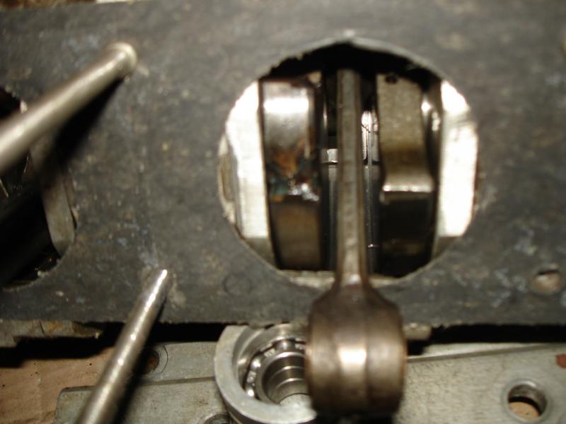

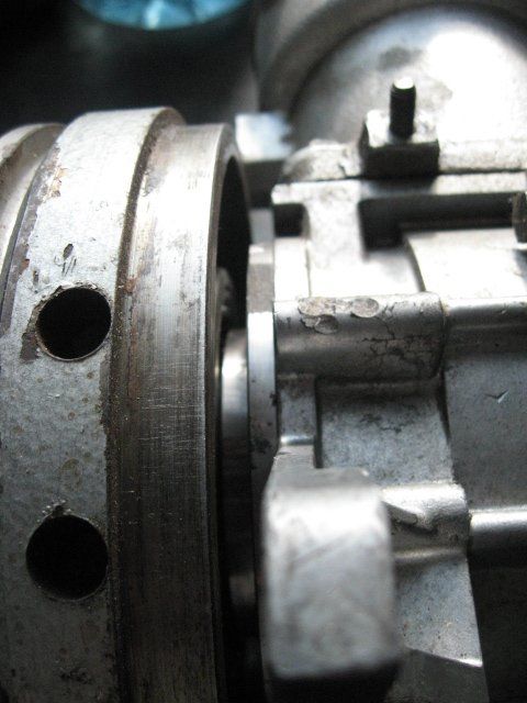

проверь колено на биение.

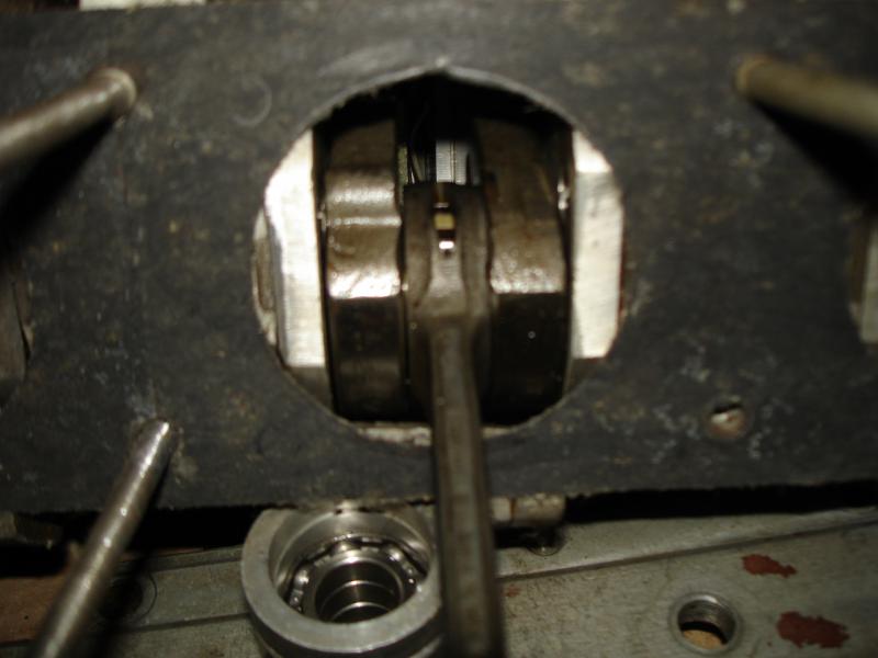

Pilot-by, зачем проверять на биение? Что навело на такую мысль? При изготовлении оно было отбалансированно и проверенно на биение. Или на фото что то вызывает сомнение? Вот отдельно стоящий цилиндр меня беспокоит. Буду делать шаблон, центровать, а потом по возможности проварю аргоном или стану стальным хомутом.

cocain126, мотор работает и при 0,01 и при 0,1, но только как? - объяснять думаю не надо. тут собрано из разных валов, поэтому,... в общем ты спросил чё сделать, я ответил. по итогу тебе надо или мне?

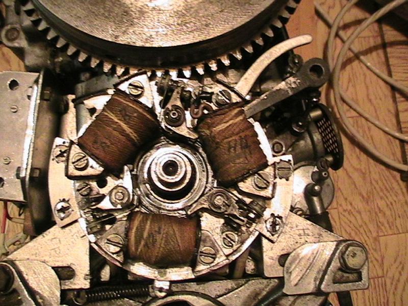

Магдино для 3-х цилиндрового Вихря с катушками от МГ 101А и 6-ти полюсный маховик по типу маховика от "Вихрь-20". Две катушки для системы зажигания, одна 12в для питания бортовой системы (или для зарядки АКБ). Сейчас выложу фото.

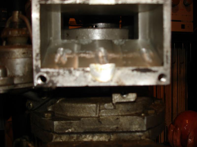

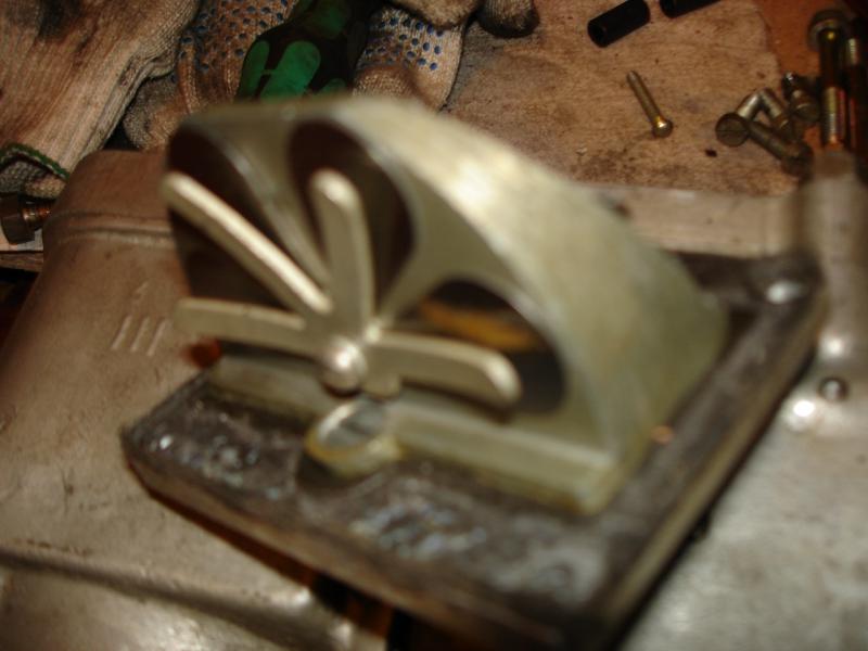

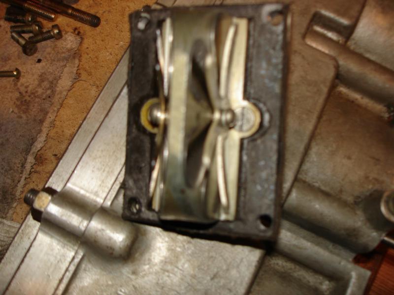

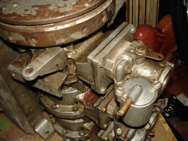

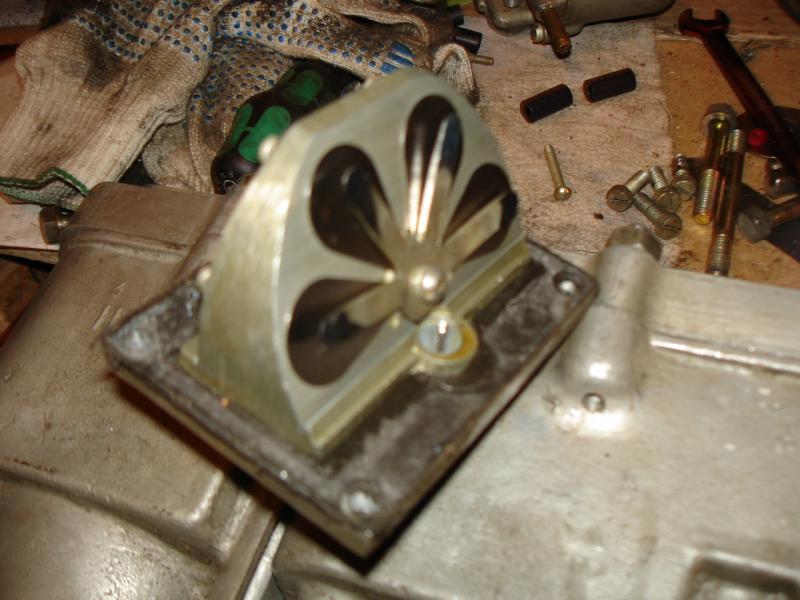

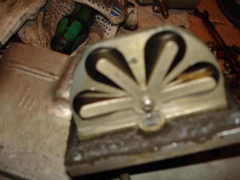

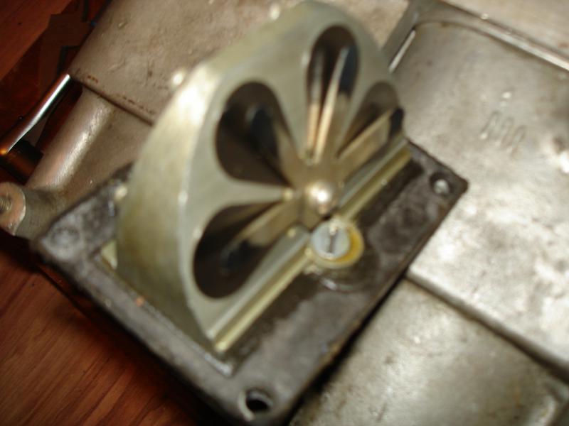

cocain126, сделай пожалуйста ещё две фотки. Одну - клапанов. Вторую - вид на коленвал через впускную горловину, со снятым клапаном.

Реф-мех, спасибо за фотки, но к сожалению такое решение было у этотого вихря с его рождения. Для меня это решение не подходит, я люблю все электоронно- надежное ( без контактное ). На прерывателях ( со слов, моего друга) один выход, а потом- чистка контактов , а то не завести.

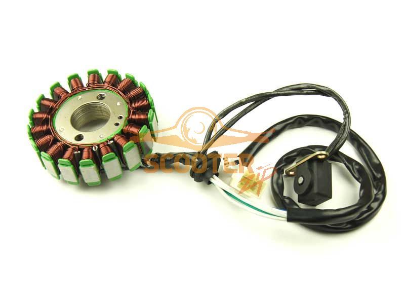

Рассматриваю схему установки магдино от скутера внутрь маховика и зажигание батарейное (3- датчика холла и СД-айные катушки), но это все после сборки В-30 к сезону.

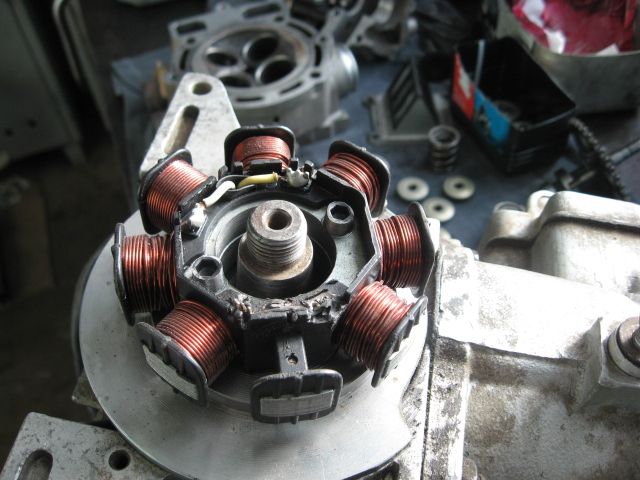

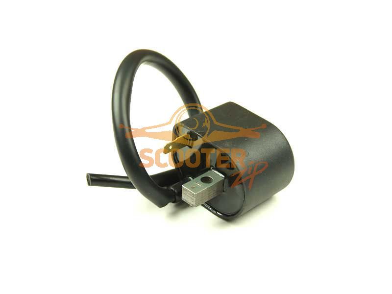

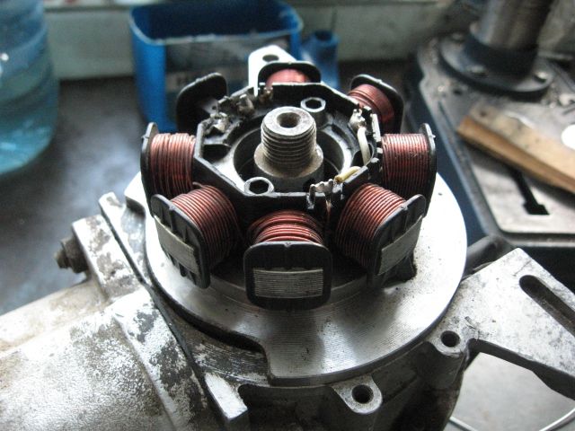

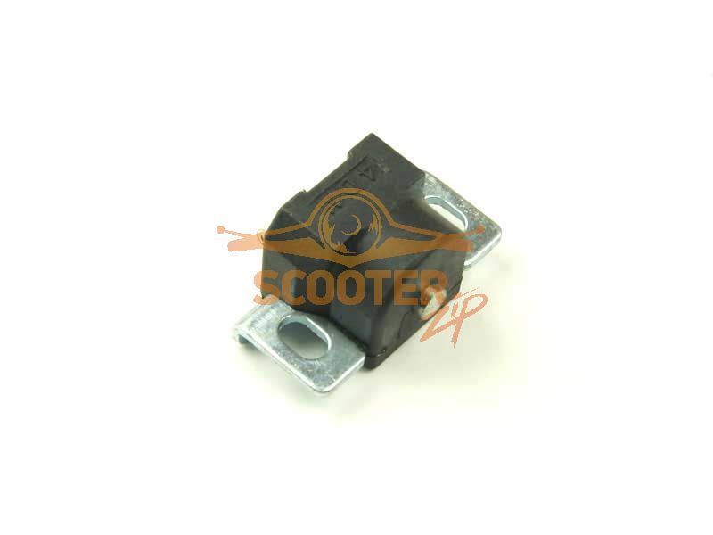

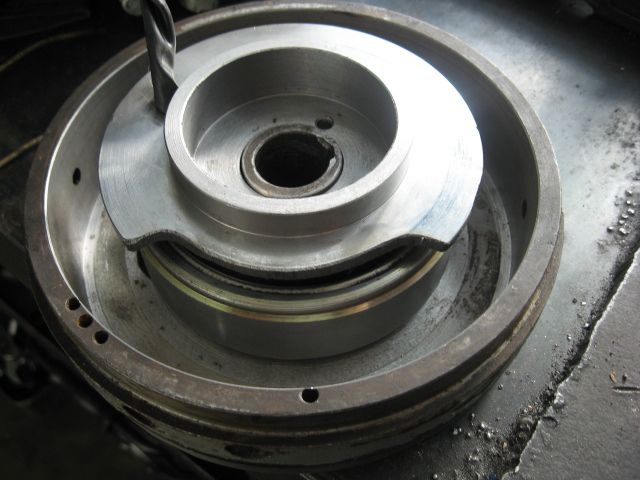

Вот какие штуки, продаются у нас в магазине для скутеров. Их наверное и пределаем на новый - выточенный маховик.
Там-же, куча сальников (есть и японские) по размерам на наш вихр подойдут.

cocain126, привет. Ятут тоже подумываю гератор вихревский выкинуть к его матери :D только вот с заменой не определился. На форуме видел варианты установки Явовского генератора на вихрь. Но знакомый автоэлектрик настаивает на вазовском, но вот только с полученными достоинствами вылезает целая куча недостатков :unknown:
А твой вариант с генератором от скутера мне понравился, я честно и не думал, что там столько катушек :?
Отсюда вопрос - какова заявленная мощьность этого " чуда" ?

cocain126, обрати внимание на следующие моменты. Прежде всего нужно будет статор закрепить на основании магдино (придётся сделать своё, и не забыть сделать центрующий поясок на статоре и панели зажигания), и сквозь центральное отверстие должна пройти ступица маховика. Нужно сперва всё это измерить, а потом уже определяться, какой статор выбирать. Их много вариантов имеется. Я выбрал восьмиполюсный статор от системы "7+1".

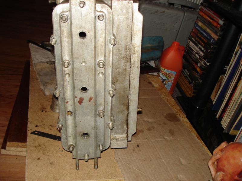

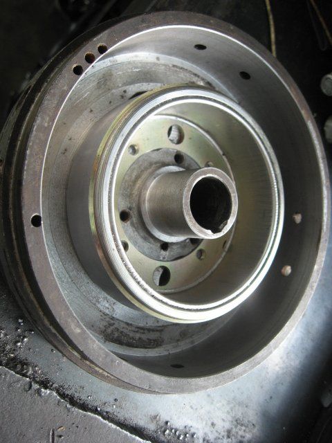

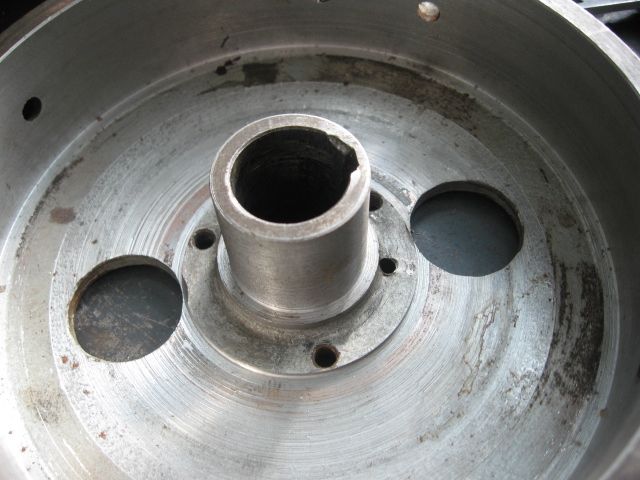

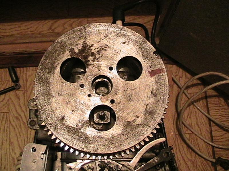

Парни, добрался домой с работы, а тут застолье -( мои женщины организовали ) я всех поздравил и в кабинет мотор разбирать( так что не обезсудте). Выкладываю фото клапанов по прозьбе трудящихся.
По поводу магнетки. Это не моя идея , я ее подсмотрел где-то на одном из форумов. По поводу мощности сего девайса я на знаю -( только что сам нашел) буду узнавать у продвинутых "мопедистов". Узнаю напишу. Если ват 70 даст -уже хорошо.
Кстати, MIK , у тебя я и видел этот генератор? Или ошибаюсь? За три дня выходных прочитал уйму инфы, могу и перепутать(голова кругом.)

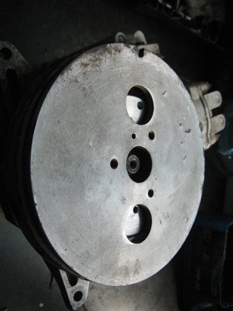

Я наверное сделаю так: выточу маховик, расточу посадку на магнетке от скутера, напресую ее на вал маховика, проверю на биение и приклепаю к маховику.

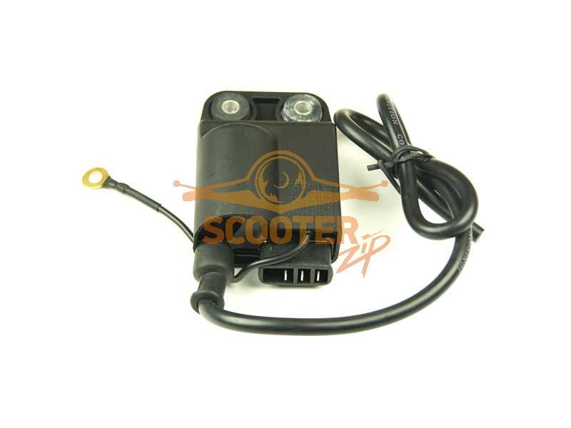

Потом поставлю 3 датчика холла , 3 катушки CDI c управлением 12 вольтами и моп(ПОЛЕВЫЕ КЛЮЧИ), с управлением землей (замыкающие катушки на землю) - так сделано в последних мерсах.
Женёк, видел как сделал человек явовский генератор на вихр. Считаю, это правильней чем ген от авто, так- как : ген стоит прямо на валу, а не сбоку через ремень. У вихря и так верх слабоват , а тут еще и дополнительная нагрузка, причем боковая. Да и вообще - все это не эстетично , хочется чтобы мотор на мотор был похож, а не на испытательный стенд.
По поводу одноканалки - считаю это не правильно. Нужна 3х канальная схема с искрой, совпадающей такту мотора и фазой 120 градусов. Это не 2-х, 4-х цилидровый мотор - где в одном цилиндре сжатие, а в другом выпуск.

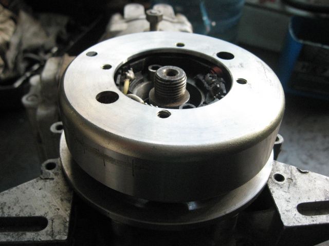

cocain126, спасибо за фотки. Именно это я и хотел увидеть.

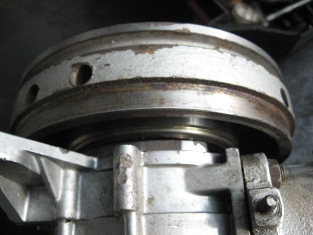

Про генератор и зажигание. Да, идея убрать из Вихрёвского маховика магниты и вставить туда генератор от мототехники - моя задумка. И начал я это делать, и практически и сделал. Но. Напишу большими буквами. НЕ СТАВИЛ и НЕ ПРОВЕРЯЛ. Вернее проверял имитацией. Подключил к аккумулятору и поелозил в оптопарах куском пластмассы. Работает чётко. Но это всё равно не живой мотор.
Мише (реф-мех) по телефону говорил, что пока отложу это дело в сторону. Завален работой и заказами, не до того. И говорил, что пока не найду хорошего гребного винта для своего В-3Ц, у меня нет никакого стимула ускоряться с зажиганием.
Теперь этот стимул появился. Винт есть. Двухлопастной с шагом 380мм. Так что дело лишь во времени.
Посбрасываю фотки, на каком уровне сейчас это дело находится. К ним могу лишь добавить, что само зажигание (датчики и трёхканальный коммутатор) полностью готово. Пока не заливал компаундом, это уже после натурных испытаний сделаю.
Ну и поскольку это эксперимент, то применял детали из категории "не жалко". Заработает нормально - вот тогда уже не китай, а япония, и маховик с неразбитым шпоночным пазом возьму. :)
Если такой вариант себя нормально покажет, то следующий - с неподвижным основанием магдино и процессорным управлением опережением. Опасаюсь, что при такой мощности генератора люфт в основании магдино будет быстро увеличиваться. Магниты ведь "дёргают" статор 8 раз за оборот вала. И делают это посильнее, чем вихрёвские. :)
