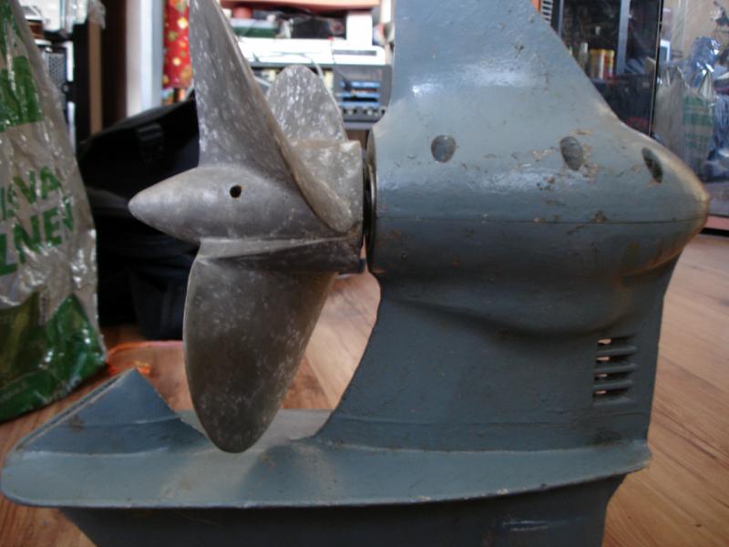

Кирюха, а редуктор нептуновский - выдержит? Я бы тоже 3Ц вихря на ногу нептуна поставил, уж больно она мне нравится (и стройна ,и обтекаема, да и подвес мягенький с демферами). Чё скажете, форумчане? Есть какие за и против у профессионалов?

Да редуктор по мне дак должен выдержать, если на приветовский редуктор 50 коней вешали и он держал, то и нептун подавно, если отменно и качественно собрать!!

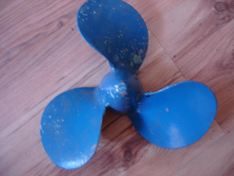

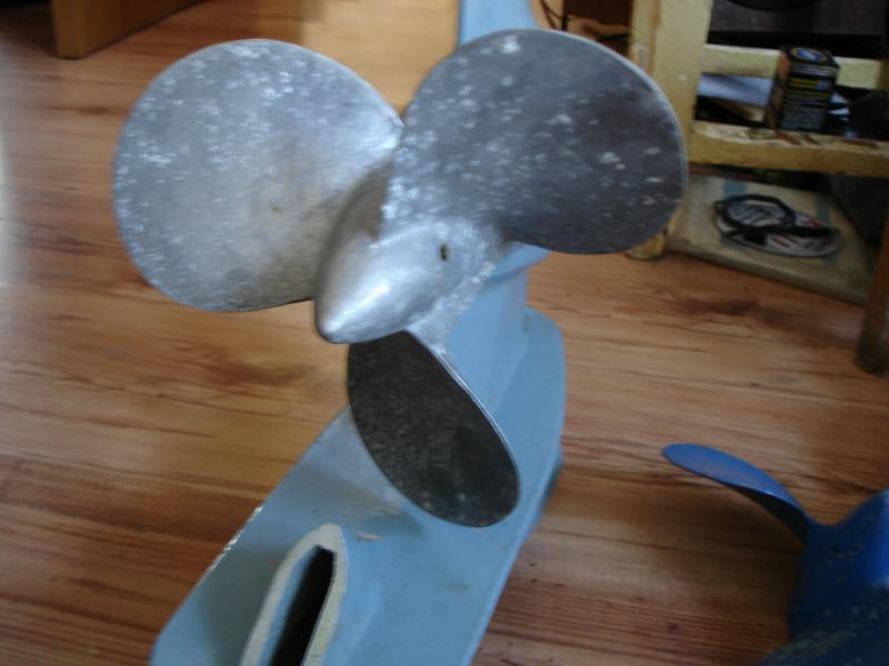

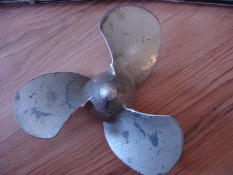

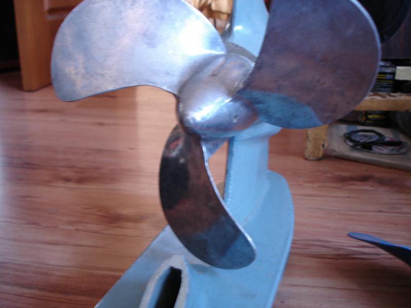

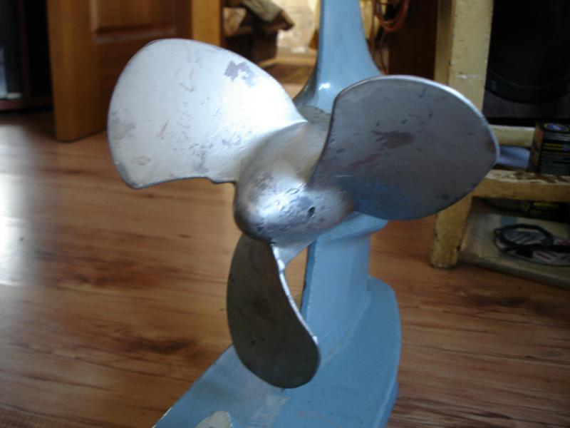

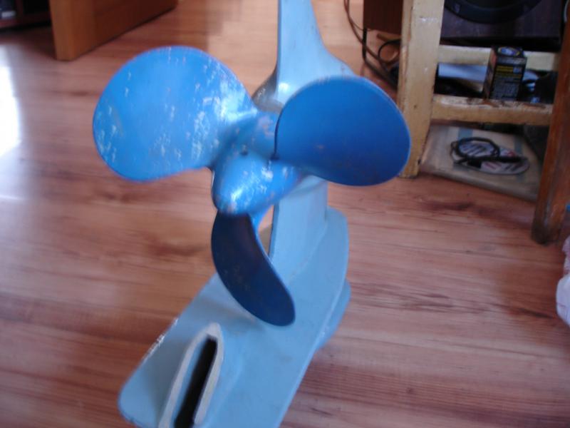

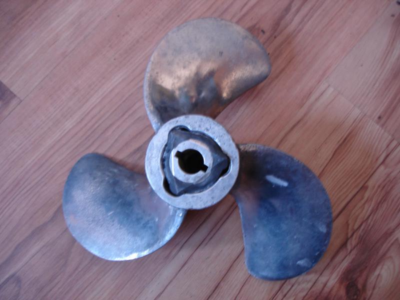

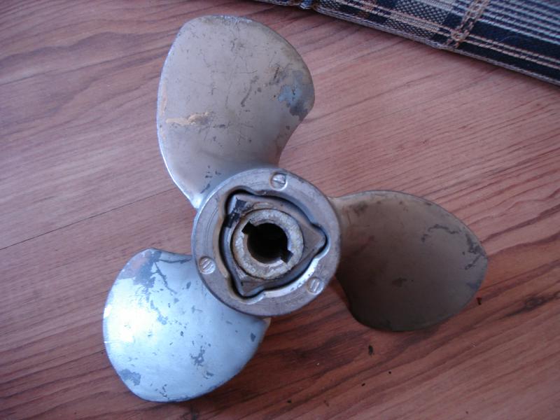

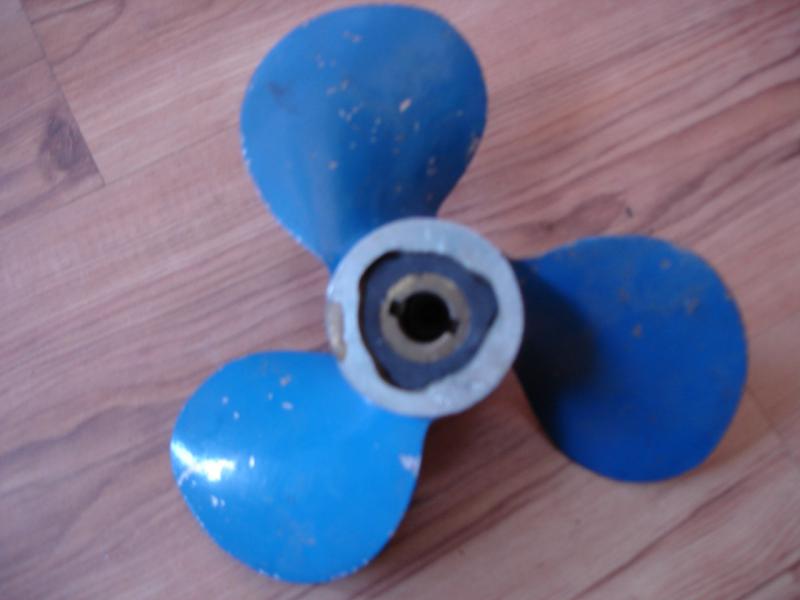

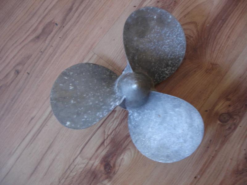

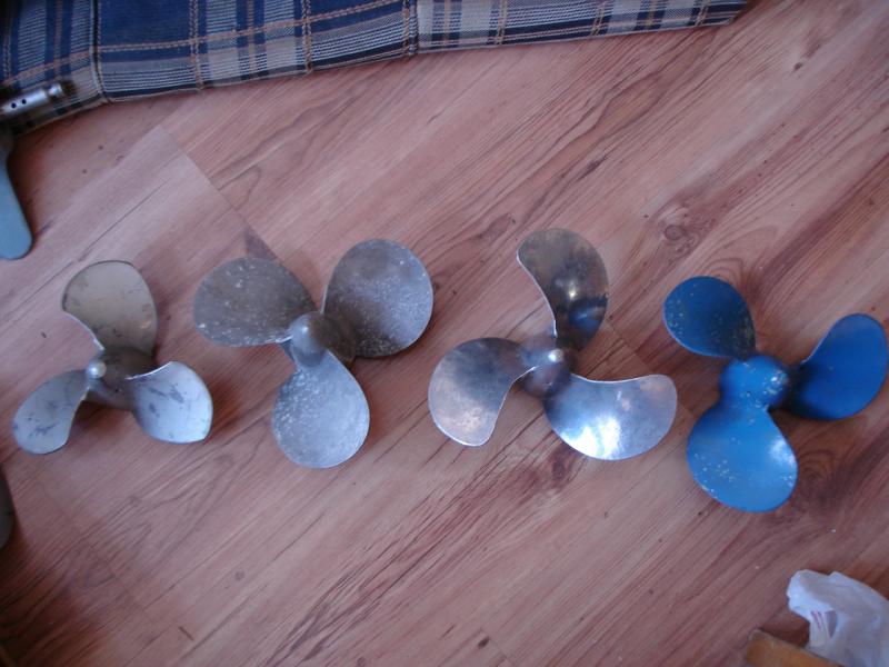

Ладно, теперь у меня к вам вопрос. Мене с мотором отдали кучу винтов, помогите разобраться ,что есть что. Так как я хожу на винте с переменным шагом (+ 2-а в запасе и один красный , где то в рундуке на всякий), винты не покупал, да за их ассортиментом не следил. Знаю только что завод выпускал всего 2 винта. Может из этой грядки что и на 3-Ц подойдет. За ранее спасибо. :?
слева на право
огрызок
282
300+ (по моему его ещё саблезубый зовут)
300 обычный.
вроде так.

Pilot-by, а что это за огрызок? Какой у него шаг и вообще для чего он? Диаметр у него меньше, где-то 200, шаг вроде бы - 300, грузовик что ли? А что такое 300+? Спасибо за ответ.
cocain126, огрызок это обпилил кто то. по ходу более грузовым сделали. шаг вроде тоже 300 изначально был.
а тот что "+" бывает как за 320 выдают. но пишут, что это тот же 300, но с улучшенными там чем то лопастями или формами..... у меня лично лодка на нём быстрее идёт.
912
cocain126 сказал(а):
Pilot-by, а что это за огрызок? Какой у него шаг и вообще для чего он?...
Этот "огрызок" - "средний" на В-20, Н280(конкретно этот - новодел) - копия Самарского винта, у нас их было полно(благодаря территориальной близости), а Н282ых("чебурашек") неособо... 282й много лучше, а на Твоего "монстрика" из всего этого пойдут только Н300е, да может "чебурашка", чтоб ещё одну лодку на глиссе буксировать :) .. Н280й - подари, бестолкОвый он, пену гонит, а едет плохо :(

Про Винты Верно сказали и охарактеризовали, но ради интереса, померяй шаг, делов-то??? Угольник и транспортир ну и циркуль если окружность сложно нарисавать!

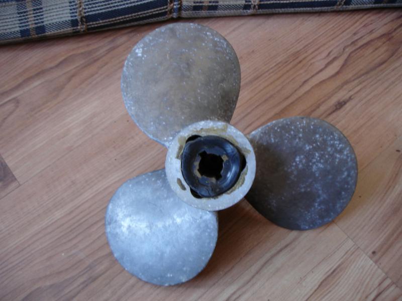

Спасибо, парни, все конкретно объяснили, отдам своим пацанам все винты акромя "саблезубого". Но, что-то демпфера мне в них не нравятся - винты все новые, а демпфер уже куда-то вылез. Саблезубого взял на работу и на прессе прессонул - так почти на 1см ушла, причем свободно. Может его (демпфер) вытащить, да на что нибудь вклеить типа на бф-6 или 88? Подскажите как это сделать?
912
..Может его (демпфер) вытащить, да на что нибудь вклеить типа на бф-6 или 88? Подскажите как это сделать?
Игорь, не забивай голову, это лишнее ;) ...
Высота стандартного демпфера меньше глубины отверстия в ГВ под демпфер на 4мм. Эти 4мм для съемника. Разница в диаметре отверстия и демпфера где-то 3мм (натяг). Так что легко он не входит в ГВ.
