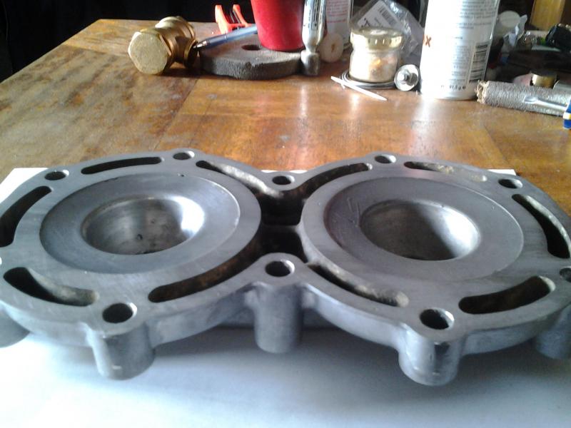

Вот так головку подточил на шкурке и стекле, думаю хватит, с одной стороны 1.5,а с другой 0.5 снял (кривая шлифовка с завода)

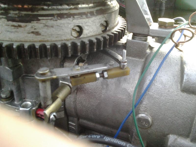

и УЗО опередил с помощью тяги.
