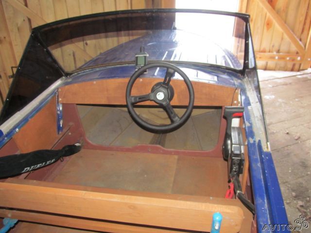

Вот такой руль для меня самое то. Кто нибудь знает где его можно купить, с чего снять или может кто то может продать

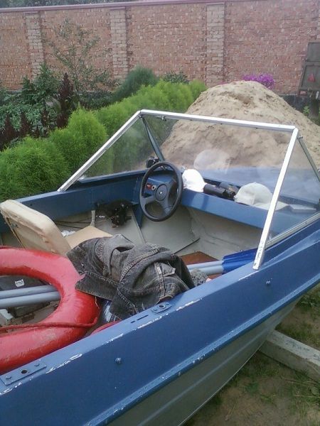

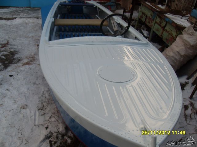

или вот такой же как на Казанке та что слева
И на бело-синей "метле" и на Каза-5М4 один и тот же руль от Каза-5М1(2,3,4).. нужно"тормошить" тех кто "буржуйское" рулевое установил ;)
з.ы. На верхней фото однотросовое "буржуйское" :yes:

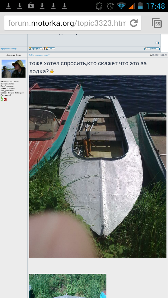

Зато, наверное, есть магаз строительного крепежа, там и ролики и трос и талрепы можно взять, ;) пружины клапаные пойдут, скобки на них из элекрода делаются, руль от Оки в самый раз, немного доработать надо будет, вот и всё. :)
  • 37,4 КБ Просмотры: 4 337
  • 73,2 КБ Просмотры: 4 457

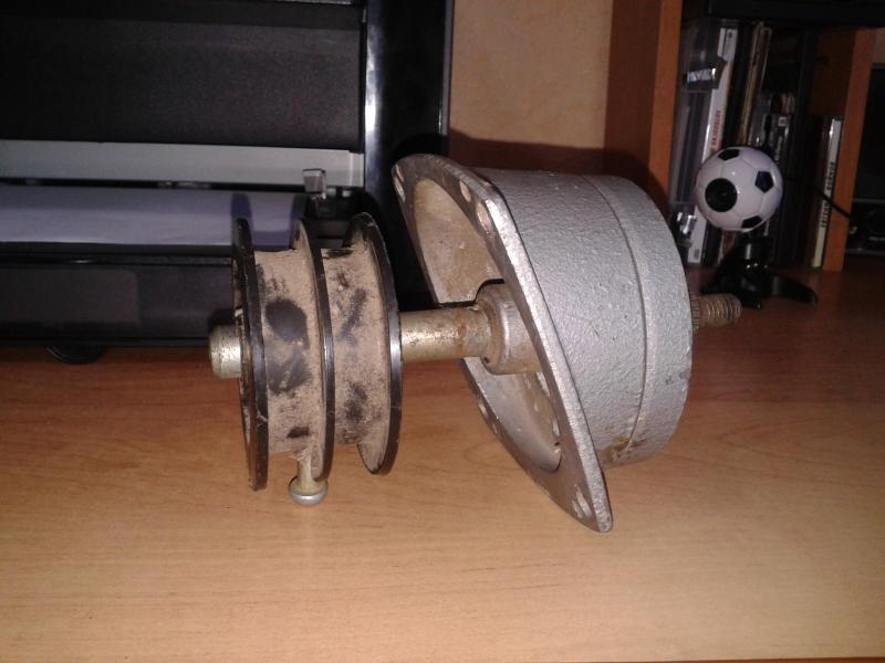

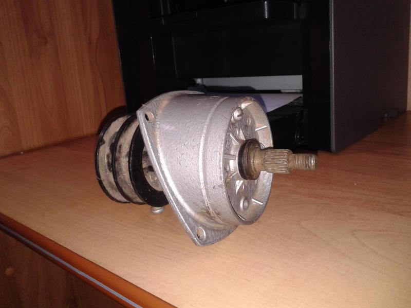

Дим. Какой руль говоришь руль подходит на редуктор на фотке выше? Если не сложно выложи фотку руля!
По шлицам подходит любой руль от Жигулей от 2101 до 2107... Кир фоток сорри нет :( ...
Ааааа... вспомнил! ВОТ :yes: :D

Спасибо. Я кажется нашел такой же рулевой редуктор. Как он в действии-можно ездить?
