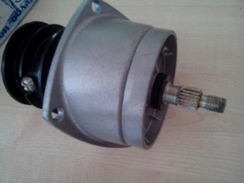

DARK сказал(а):
Спасибо. Я кажется нашел такой же рулевой редуктор. Как он в действии-можно ездить?
Это не редуктор , просто подшипниковый узел. Эти рулевые колонки выпускали в Калуге на турбинном в месте с однорычажным ДУ.

Все. Мужики всем спасибо купил за 500 рупеев калужский редуктор. Теперь осталось руль от классики присмотреть.

Прочитал темку так как тоже с теплым солнышком предстоит работа по приведению лодочки в божеский вид.Вот думаю что лучше .Калужские комплекты смотрю до сих пор продают.Наверное со старых запасов или в гаражах производство наладили http://sdupm.narod.ru/index-p6.html

Пришла мне наконец колонка! Сегодня ходил искал ролики для тросов. но так ничего не нашел. Засим вопрос где можно найти их. Может от чего то они подходятт?

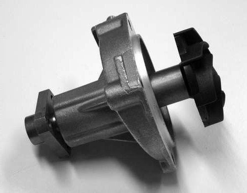

9 529
1 336
Правильно Астраханец пишет.На любом авто сервисе по жестянке.Саш, помпа вообще идеально :good:
